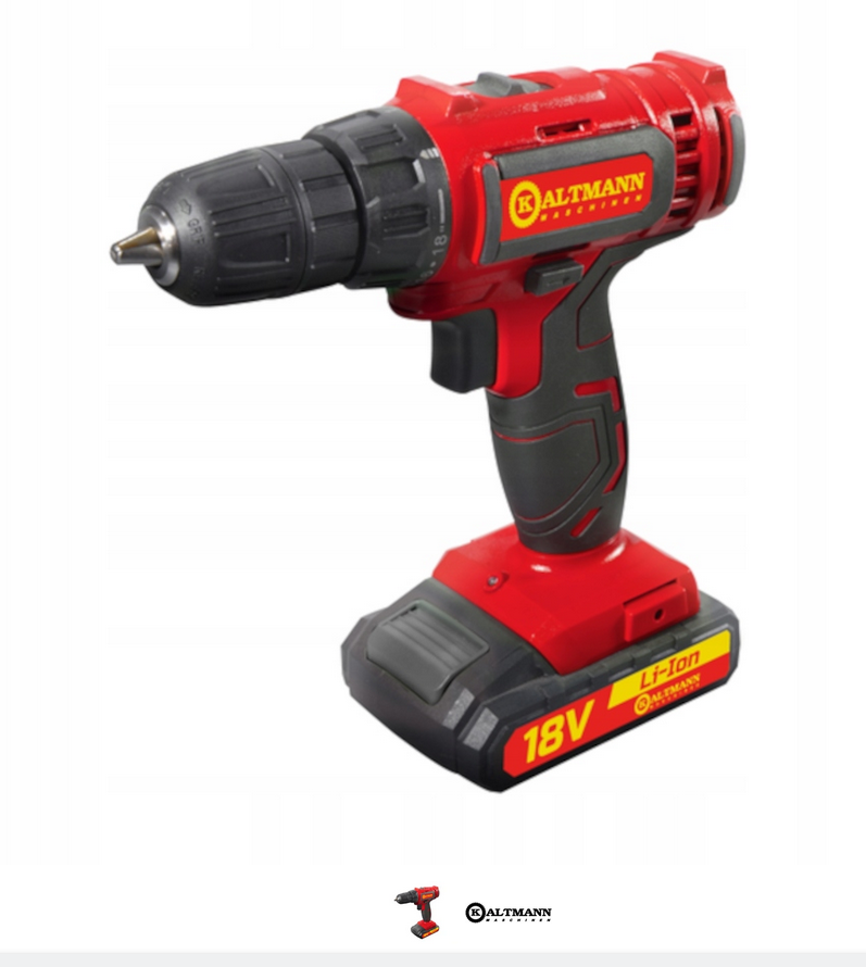

    Mam taką ..... https://sklep.loombard.pl/products/wkretarka-...nn-zasilanie-akumulatorowe-18-v-k-ww18v2-ava0
    Potrzebuję ładowarki do tej wkrętarki a taką jaka mam to ;
    Input : 230V 50/60Hz
    Output : 18V / 1A = 18Wat
    I nie chce się ładować. Po włożeniu wtyczki ładowarki świeci się czerwona dioda LED, ale świeci i świeci i nie ma końca. Nie zapala się w końcu zielona LED.
    Wkrętarka Kaltmann zasilanie akumulatorowe 18 V K-WW18V2
    Parametry:
    -akumulator 1 sztuka 18 V Li-ion `1300mAh,
    -elektroniczna regulacja prędkości,
    -licz obr. biegu jałowego 0-700 min.,
    -zakres mom. obrotowego 19+1
    -max mom. obrotowy21 Nm,
    -obroty prawo / lewo,
    -zakres uchwytu wiertarskiego max 10 mm.
    Wkrętarka Kaltmann na baterię 18 V z uchwytem i baterią.

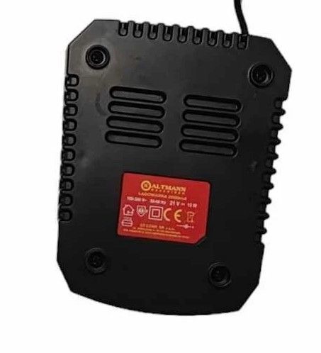

    Raczej potrzebujesz takiej ładowarki https://batlit.pl/pl/p/Ladowarka-do-pakietow-Li-ion-5s-1A-21V/347
    Lepsza by była 700ma (chyba taka jest oryginalna) ale nie widzę takiej. Z wtykiem trzeba sobie poradzić.

    neo386 napisał:
    A 21Vol to nie za dużo ? Akumulator wkrętarki oddaje 18V
    Nie. Tyle ma oryginalna ładowarka
    Czarna ładowarka Altmann z czerwoną etykietą.
    Akumulatory ładują się do 4,2V i jest ich pięć 5x4,2=21

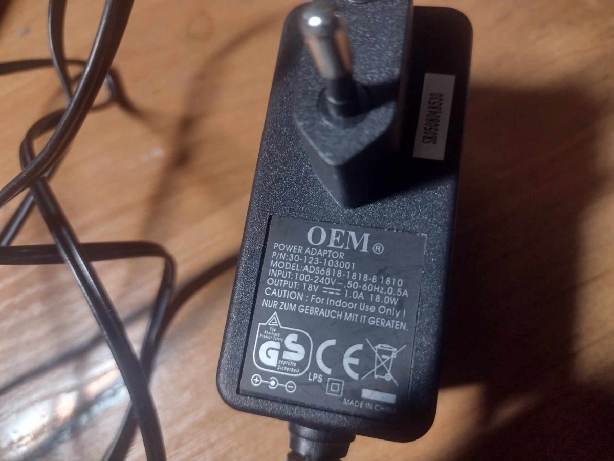

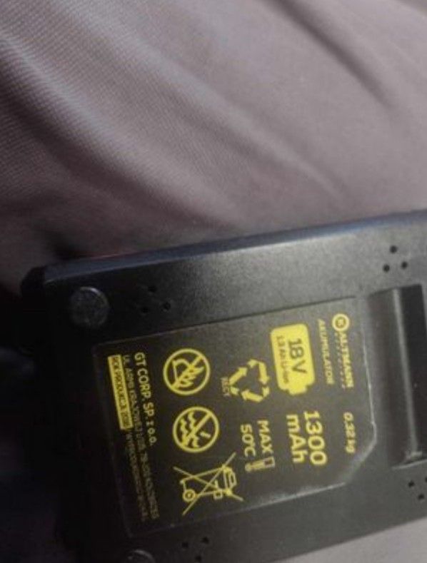

  • #8 20916546
    neo386
    Posty: 689
    Pomógł: 7
    Ocena: 78
    Spod akumulatora wkrętarki.....
    Zbliżenie na etykietę akumulatora wkrętarki z oznaczeniami technicznymi.
    Tu zamiennik kiedyś zakupiony. Czerwona LED się świeci, ale nici z ładowania do końca czyli zaświecenia zielonej lampki.
    A może ta ładowarka jest za słaba ?
