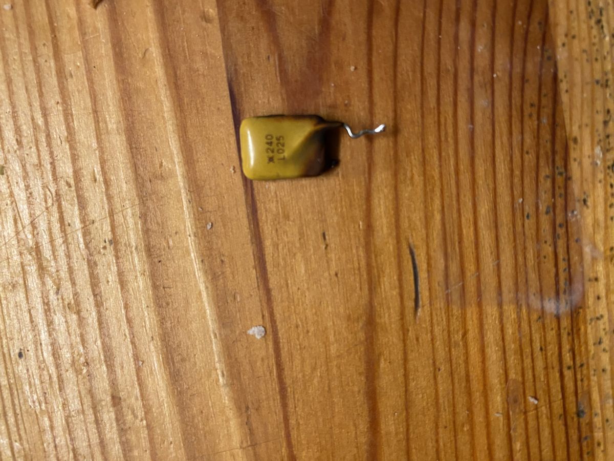

    Uszkodzony bezpiecznik resetowalny o oznaczeniu 240 025 na drewnianym tle. Witam

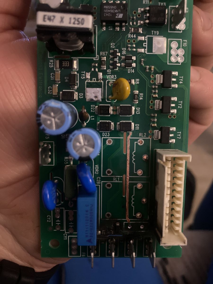

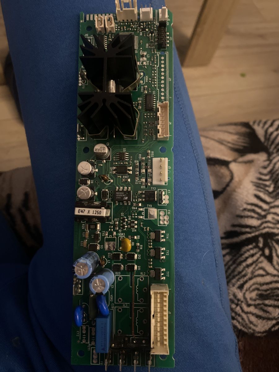

    Mam problem z wyżej wymienionym sprzętem, a mianowicie kupiłem go jako uszkodzony. Nie włączał się. Po otworzeniu na płycie głównej znalazłem uszkodzony bezpiecznik resetowalny, tyrystor TY5, przebite dwie diody D11 i D23 oraz po wymontowaniu przekaźników RL1 i RL2 upaloną ścieżkę pomiędzy bezpiecznikiem i diodą D11. Uszkodzone elementy już zamówiłem jednak poszukuje schematu ideowego bądź chociaż połączeniowego żeby móc namierzyć co mogło spowodować to uszkodzenie.
    Płytka drukowana z uszkodzonymi komponentami, w tym bezpiecznikiem E47 X 1250. Zbliżenie na płytę główną urządzenia z oznaczeniami komponentów. Ten bezpiecznik jest przepalony czym mogę go zastąpić? Nie wiem jak czytać to oznaczenie? 250mA na 240V?

    Tak to jest bezpiecznik polimerowy 240V/250mA.
