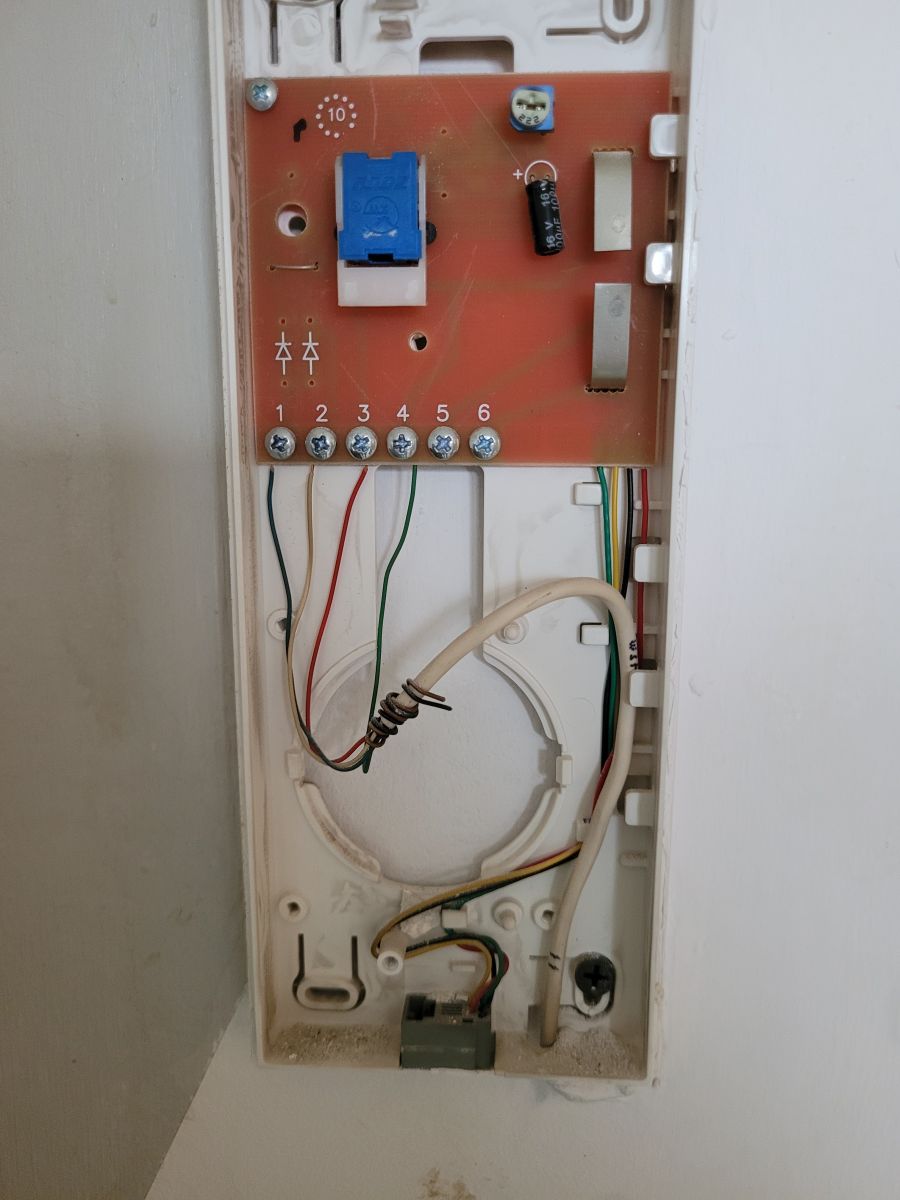

    Mam problem z domofonem cyfral smart 5p.
    Obecnie dzwoni i slychac jak ktos wejdzie kodem. Niestety nie slychac w nic sluchawce a jej podniesienie nie powoduje odbioru. Tak samo nie dziala otwieranie przyciskiem. Jak sie odlozy sluchawke to prawidlowo konczy polaczenie.
    Nie wiem jaki byl stary domofon, ale wrzucam fotke jak byl podlaczony i jak jest obecnie podlaczony nowy.
    Bede wdzieczny za pomoc.

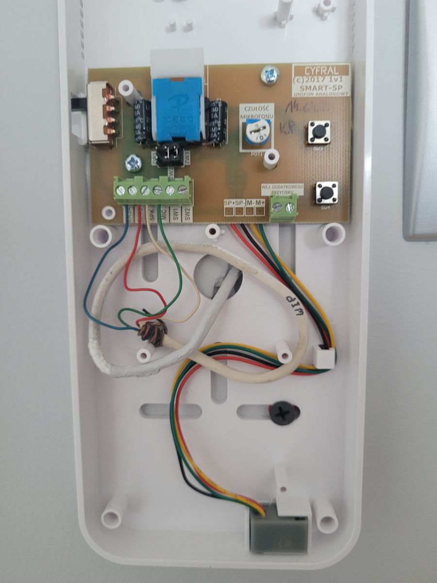

    spinacz
    Posty: 8571
    Pomógł: 1204
    Ocena: 2641
    Masz źle podłączone przewody.
    Masa kolor biały
    Ring kolor niebieski
    Spk kolor czerwony
    Mic kolor zielony

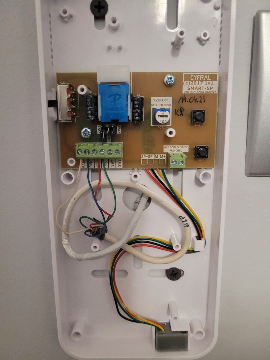

    Teraz działa wszystko oprocz przycisku otwierania. Tu juz pewnie zworkami trzeba jakos poprzestawiac?

    Pomógł: 1204
    Ocena: 2641
    Tak zworki ustawić dla systemu 4przewodowego.

    Posty: 4
    W ten sposób działa. :)
    Widok otwartej obudowy unifonu analogowego CYFRAL SMART-5P z widocznym okablowaniem i płytką drukowaną.
