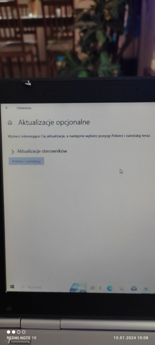

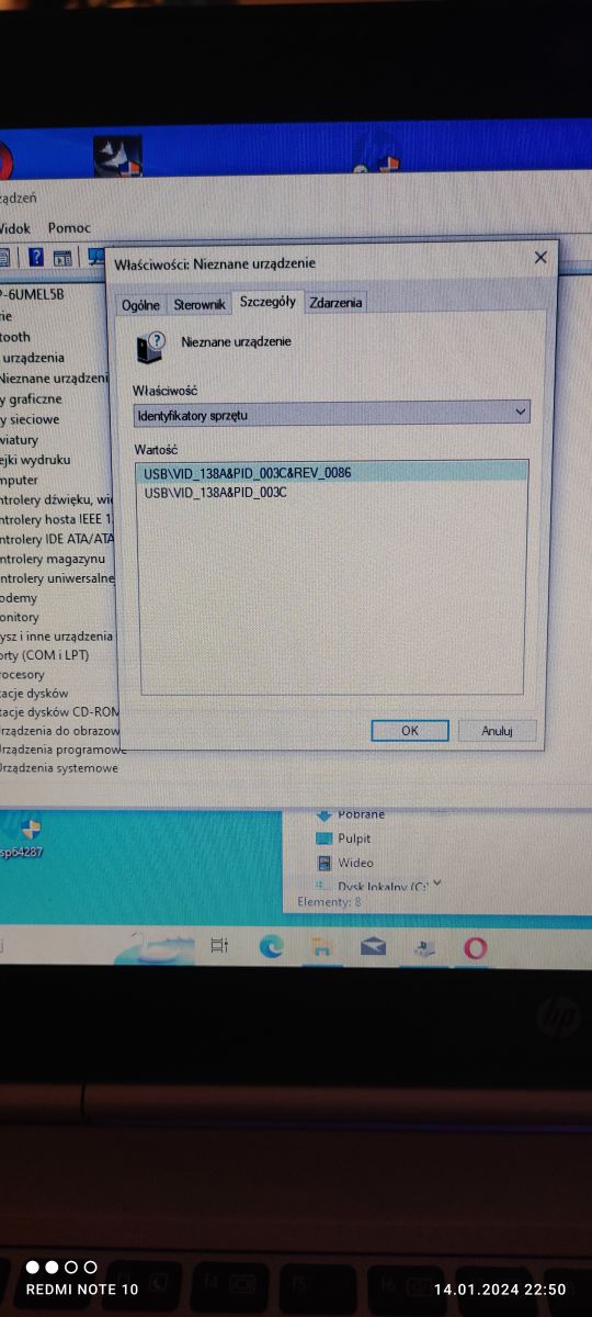

    Pobrałeś wszystkie aktualizacje, szczególnie "opcjonalne"?
    Jeśli nadaj będzie brakowało, to próbuj instalować te od Windowsa 8.1, to ostatni system dla jakiego producent udostępnił sterowniki dla tego urządzenia i często pasują do Windowsa 10.
    Identify and select OS --> wybierz Windows 8, Select the version --> wybierz Windows 8.1 (32 lub 64bit) w zależoności jaki posiadasz:
    https://support.hp.com/us-en/drivers/hp-elitebook-8460p-notebook-pc/5056942

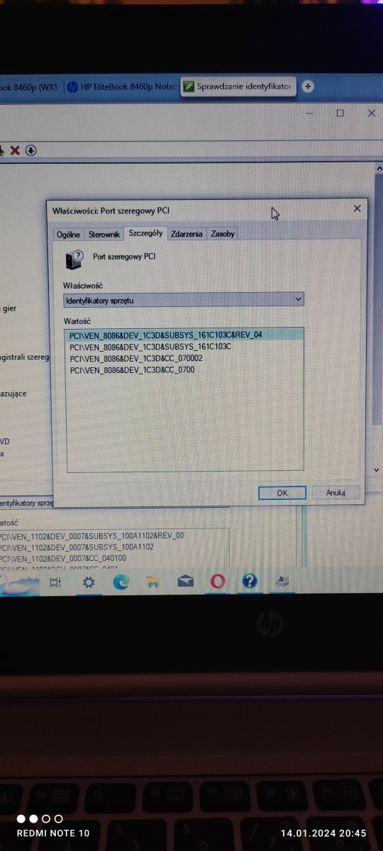

    Jeśli nie wiesz jakich sterowników szukasz, to kliknij dwa razy na "nieznane urządzenie" --> "szczegóły" --> "identyfikator sprzętu". Skopiuj ścieżkę do przeglądarki i wyszukaj, znajdziesz odpowiedź do czego jest ten sterownik.

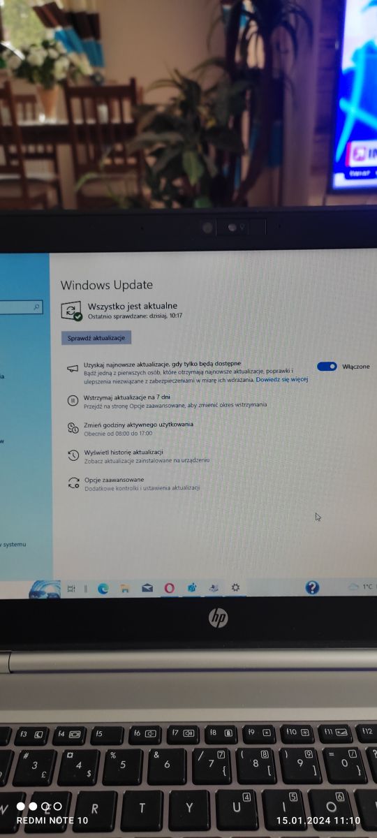

    Windows update nie daje rady?
    Sekcja aktualizacje opcjonalne,aktualizacja sterowników.

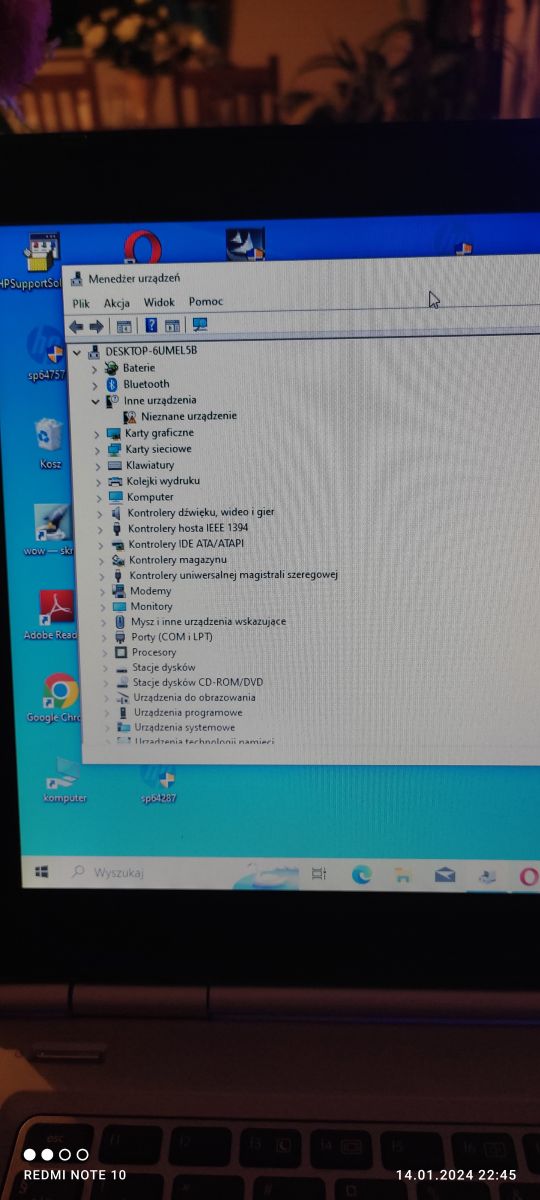

    arkadiuszkotlinski63 napisał:
    Zostaly mi 2 nieznane urządzenia.

    Podaj identyfikatory sprzętu z tego co brak driverow.
    Chociaż jeden to pewnie będzie HP 3D Driveguard.
    Ale identyfikator obowiązkowo.
    Drugi może być QLB.

    Gdzie w opcji aktualizacji opcjonalne mam wyłączone podświetlenie.
    Kliknij jednak w to wyłączone podświetlenie.

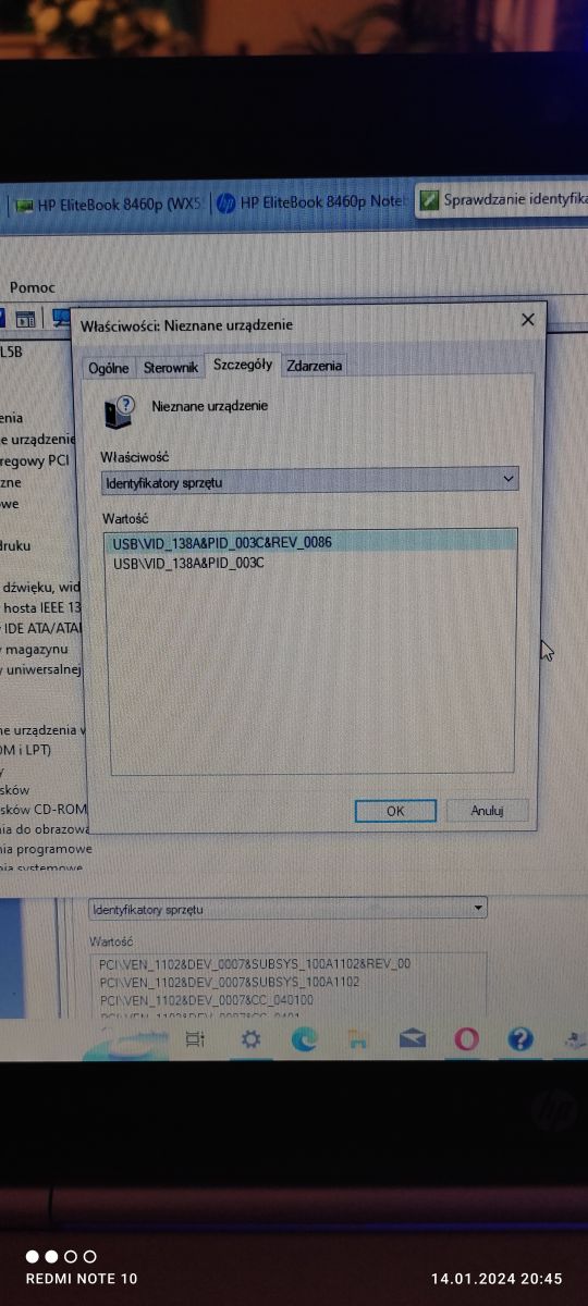

    Ze zdjęć brakujące sterowniki to:
    Intel Management Engine Interface (MEI)
    https://h30434.www3.hp.com/t5/Notebook-Hardwa...tions/Driver-for-PCI-Serial-Port/td-p/7212798
    pobierz plik "sp64098.zip" który umieścił autor, rozpakuj go i zainstaluj zgodnie z instrukcją opisaną w tamtym wątku.
    Drugie urządzenie to - Validity Fingerprint Sensor Driver. Link do pliku z wątku: https://ftp.hp.com/pub/softpaq/sp58501-59000/sp58900.exe

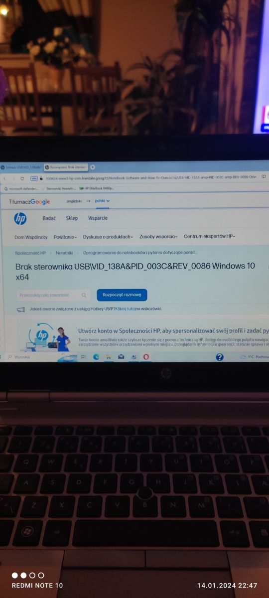

    https://h30434.www3.hp.com/t5/Notebook-Softwa...D-138A-amp-PID-003C-amp-REV-0086/td-p/8414437
    Tak wynika z identyfikatorów sprzętu.
    Natomiast chciałem pobrać aktualizacje opcjonalnie,ale mam ikonkę nie aktywną
    Masz nieaktywną bo nic nie wybrałeś. Rozwiń ">" opcję "Aktualizacje sterowników" zaznacz jakie chcesz zainstalować, najlepiej wszystkie jakie są dostępne i dopiero wtedy uaktywni się przycisk "Pobierz i zainstaluj". Kliknij i zainstaluj wybrane aktualizacje.
    Mozna jeszcze raz wejść w te aktualizacje opcjonalne
    Jeśli już wszystko się pobrało, to nie będzie opcji aktualizacji opcjonalnych.

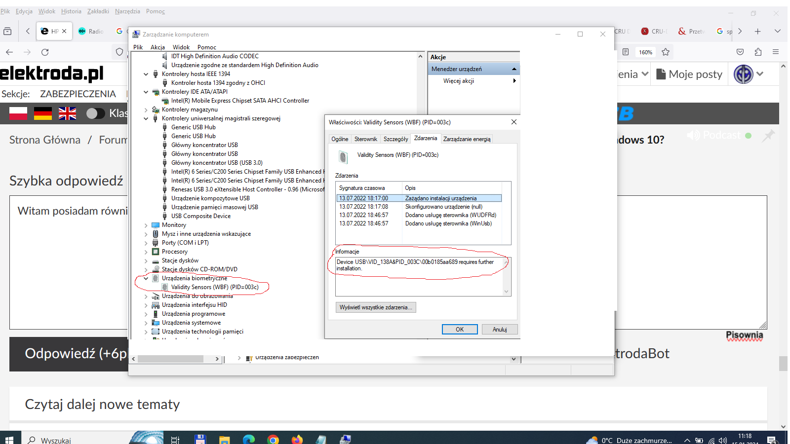

    Mariopi napisał:
    Kod nieznanego urządzenia dotyczy urządzeń biometrycznych - czytnik/skaner linii papilarnych.
    Dokładnie to również znalazłem i napisałem Autorowi wcześniej, tylko pewnie nie postąpił tak jak jest napisane w tamtym wątku:
    You need this driver for that device, and you may have to manually install it.
    Run the driver. If it doesn't install the device, do this...
    Go to the device manager. Click on the USB\VID_138A&PID_003C device needing the driver.
    Click on the driver tab. Click on Update driver.
    Select the 'Browse my computer for drivers' option and browse to the location of the driver folder that was created when you ran the file.
    That folder will be located in C:\SWSetup\sp58900.
    Make sure the Include subfolders box is checked and the driver should install.
    hłopaki chyba się poddam.Robie tak jak piszecie,linki pobieram i instaluje i nic
    Postępujesz dokładnie tak jak napisano w instrukcji instalacji tego sterownika sp58900.exe? Należy go wypakować ale nie instalować z automatu tylko ręcznie z tego nieznanego urządzenia, wskazując ścieżkę dostępu do pliku który zazwyczaj jest w folderze C:\SWSetup\sp58900. W razie wątpliwości wklej sobie w translator to co wyżej zamieściłem i dokładnie przeczytaj instrukcję instalacji tego pliku. Jeśli po wskazaniu pliku będzie komunikat o braku sterownika lub że jest nieodpowiedni, będzie oznaczało że nie jest to te urządzenie i wtedy trzeba będzie szukać innego.
