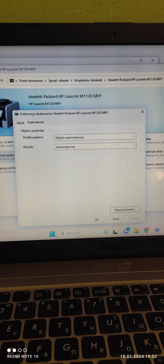

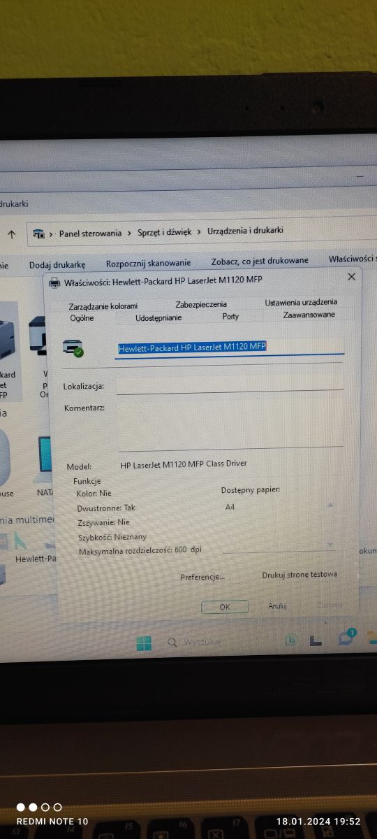

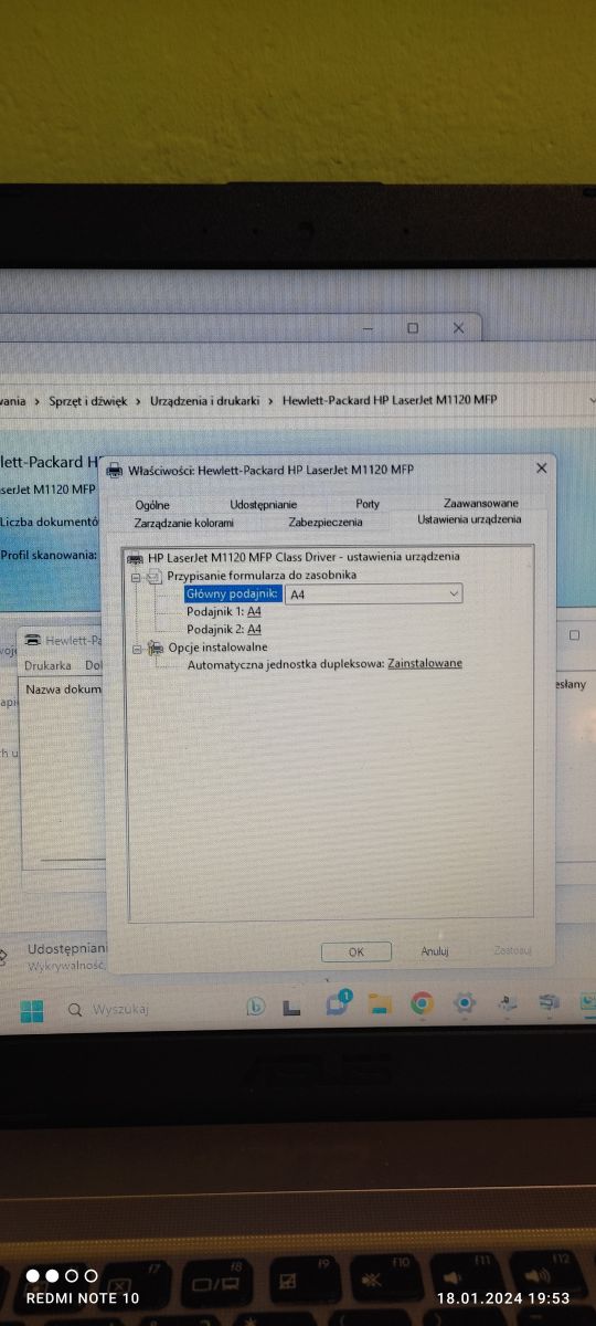

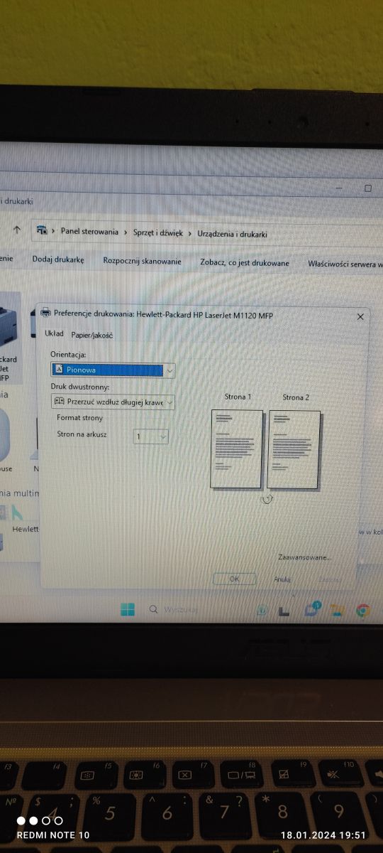

    Urządzenia wielofunkcyjne HP LaserJet seria M1120 nie ma funkcji drukować dwustronnie

    Nie jest to druk dwustronny.
    Przejdź do oficjalnej strony HP, wybierz system Windows XP lub Vista 64/32-bitowy i pobierz sterownik.

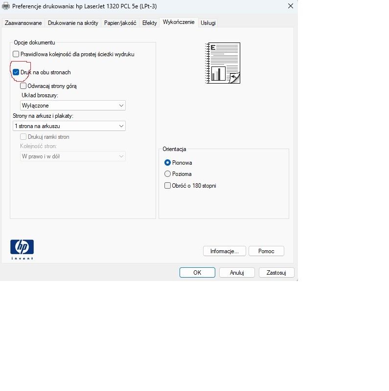

    Ustawienia drukarki HP LaserJet 1320 z zaznaczoną opcją drukowania dwustronnego.

    Nie ma pod ręką żadnego działającego HP LaserJet seria M1120

    HP M1120 jest obsługiwana przez sterownik od windows 10 ale nie pisze że jest kompatybilna z windows 11.
    Nie jest napisane że obsługuje wydruk dwustronny w oznaczeniu miała by w tedy HP M1120D.
    Możliwe rozwiązania
    wrócić do windows 10,
    zastosować sterownik od innej drukarki lub uniwersalny hp.
    poczekać aż wyjdzie jakiś sterownik zaktualizowany do w11 od microsoftu.
