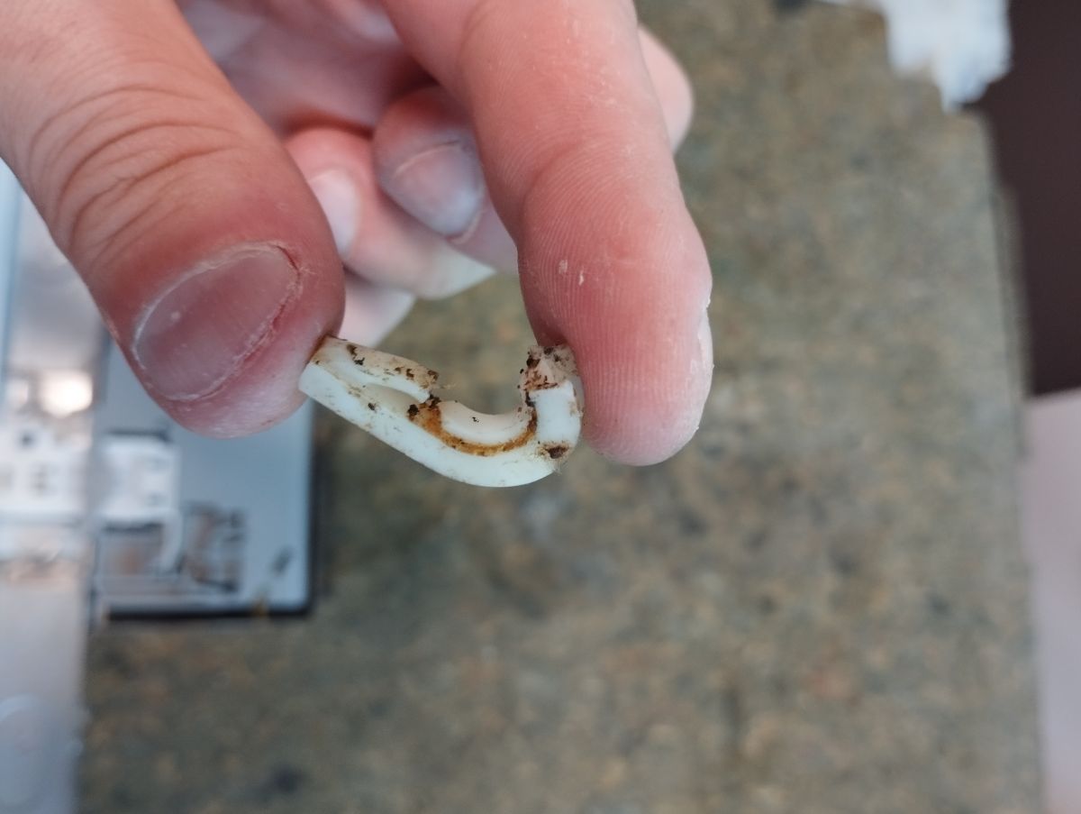

    Któregoś dnia ze zmywarki wypadł plastikowy nadłamany element..i od tej pory drzwi zmywarki domykały się ciężej (było słychać jakieś pstryknięcia których nie było wcześniej podczas zamykania zmywarki).
    Po około miesiącu takiego użytkowania już nie mogę domknąć zmywarki i drzwi ciągle zostają lekko otwarte...
    Wie ktoś co to za element? bo nie wiem czego szukać Bosch SMI68MS07E/29 - jaki to element z drzwi zmywarki?
    wydaje mi się że jest to któryś z zawiasów drzwi zmywarki, czy dobrze myślę?
    pod tym linkiem widze podobieństwa elementu który wypadł do tego plastiku w zawiasie:
    https://north.pl/karta/lewy-zawias-drzwi-do-z...i-do-bosch-smi68ms07e-29,HPX-Y7-C2M2-26H.html
    i nie jestem pewny ale czy da się sam środek plastikowy wymienić ? czy trzeba cały zawias kupować?
    i czy to jest ten środek?
    https://north.pl/karta/zawleczka-pod-sprezyne...arki-bosch-smi68ms07e-29,X84-XG-C2M2-26H.html

    Tak to wygląda jak ta zawleczka. Trzeba rozkręcić i będziesz widzieć co trzeba wymienić. Na odległość nie wiadomo.

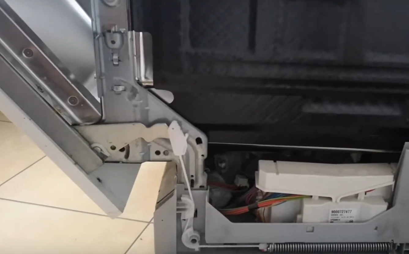

    popatrzyłem w internecie i widzę w którym miejscu jest ta zawleczka...ale czy do jej wymiany trzeba wyciągać zmywarkę czy można jakoś drzwi zdemontować i od tej strony wymienić?
    Wnętrze drzwi zmywarki z widocznym mechanizmem zawleczki i kablami.

    Nie ma głupich pytań, a ja nie pamiętam. Ściągnij obudowę z drzwi i zobacz, jak jest po drugiej stronie na zawiasie, i będziesz wszystko wiedział. Widać na zdjęciu to
    po lewej stronie na zawiasie połowa wystaje. Ale czy coś więcej się nie uszkodziło od używania zmywarki bez zawleczki, to już trzeba sprawdzić.

    Dobrze, to jeśli ktoś zna mechanikę wymiany tej części to proszę dać mi podpowiedź - czy należy wysunąć te drzwi w dół i w ten sposób dostać się do tej zawleczki? Czy należy wyjąć i rozkręcić bok zmywarki i jakoś od tej strony (wolę podpytać żeby nic więcej nie popsuć)?

    Sciagniesz obudowę drzwi i wszystko będziesz miał na wierzchu. Śrubki od wewnętrznej strony drzwi wszystkie trzeba odkręcić i od dołu odciągnąć drzwi.
