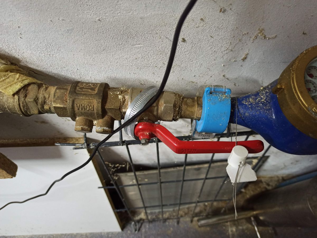

  • #24 20914426
    Tomaszfan
    Poziom 4  
    Posty: 122
    Ocena: 2
    Okazuje się że zawór zwrotny jest po mojej stronie za licznikiem załączam foto Zawór z czerwoną rączką z plombą na metalowym drucie.

    Czy ja dobrze widzę, że na rączce "twojego" zaworu jest plomba?
  • #28 20915181
    Tomaszfan
    Poziom 4  
    Posty: 122
    Ocena: 2
    Tak na rączce za licznikiem "po mojej stronie" wodociągi założyli plombę twierdząc że to ich zawór. A coś nie tak?

    Zawor antyskazeniowy jest na zdjeciu, czy dziala nie wiadomo. Ja musiałem dodac nowy porządny zawór zwrotny a nie to antyskażeniowe dziadostwo i kólko stanęło jak ma stać, nie liczyłem strat itp, rachunki jak rachunki, ale irytowało mnie to ze się kreci prawie non stop przód - tył minimalnie, bardzo minimalnie, ale jednak. Nowy zwrotny zawór załatwił sprawe

    Jak ci się zacznie lać z antyskażeniówki, albo jak będziesz chciał ją wymienić to jak zamkniesz wodę? Zaworów nie mają prawa plombować.
