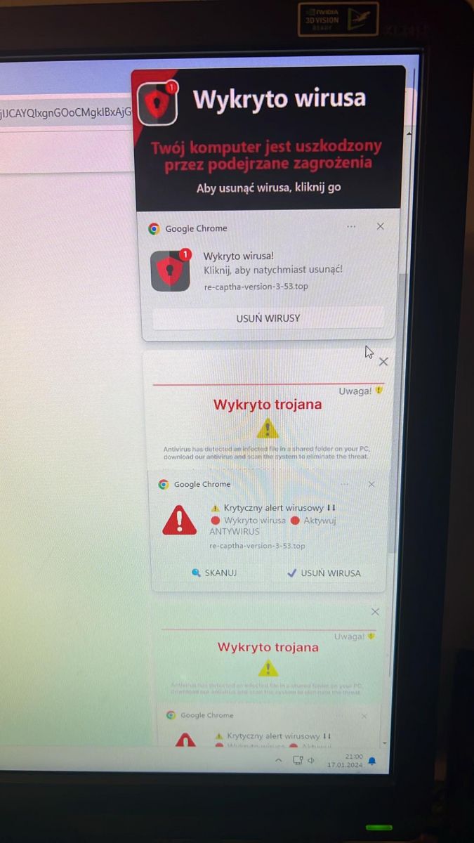

    Witam takie coś wyskakuje w Chromie Powiadomienia o wykryciu wirusa na ekranie Chrome
    Proszę o pomoc

    @viktor1950 specjalista nie ma co... autor dodal bezmyslnie jedno szkodliwe powiadomienie ze strony:
    CHR Notifications: Default -> hxxps://re-captha-version-3-53.top a Ty mu radzisz usuwac profil przegladarki, lepiej usunac Twoj post to o wiele skuteczniejsze ;-)
    @luqi8 usun w ustawieniach Chrome powiadomienie ze strony: hxxps://re-captha-version-3-53.top i tyle. Na przyszlosc uwazaj co naciskasz!
