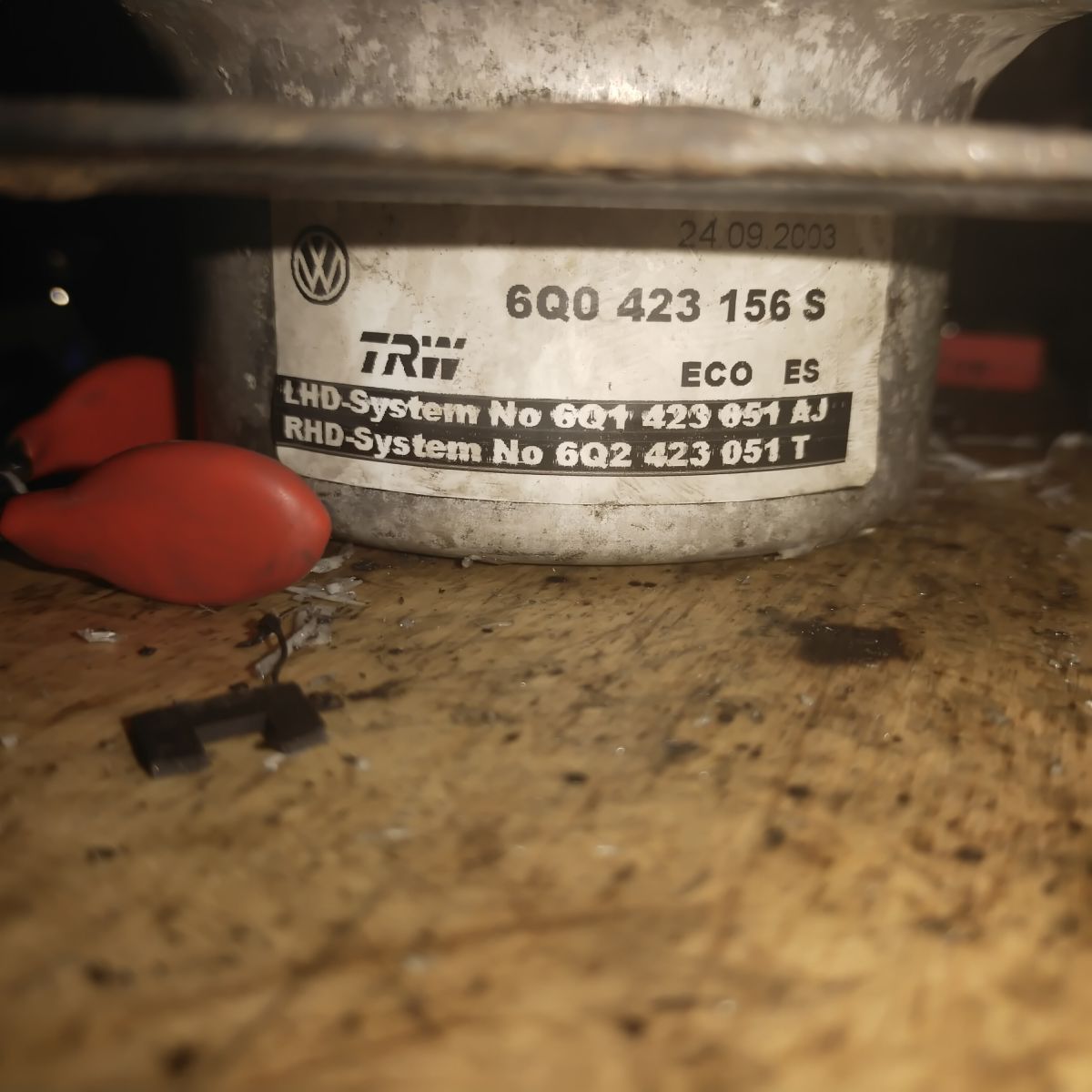

    Witam. Padła mi pompa wspomagania w VW fox. Pompa TRW, niestety brak oznaczenia ( jedna naklejka nieczytelna zupełnie , po drugiej tylko ślad jest) Czy mogę włożyć każdą pompę z trzema czynnymi wtyczkami ?, czy są jakieś ograniczenia rocznikowe lub tylko i wyłącznie zgodne numery części ? Czy będzie potrzebna adaptacja ?
    Serdecznie dziękuję z góry za odpowiedzi

    WVWZZZ5ZZ80010174
    Numer Vin
    6Q0 423 156 Q
    6Q0 423 156 M
    A takie pompy mam do kupienia dosłownie ulice obok z gwarancją rozruchowa

    Pompa musi być tego samego producenta jak twoja i ilość wtyczek i pinologia musi być taka sama. jak jest to możesz brać.
  • #5 20917364
    mw1983marcin
    Poziom 25  
    Posty: 758
    Pomógł: 66
    Ocena: 171
    Obie TRW obie na 3 wtyczki , ta sama ilość poniw

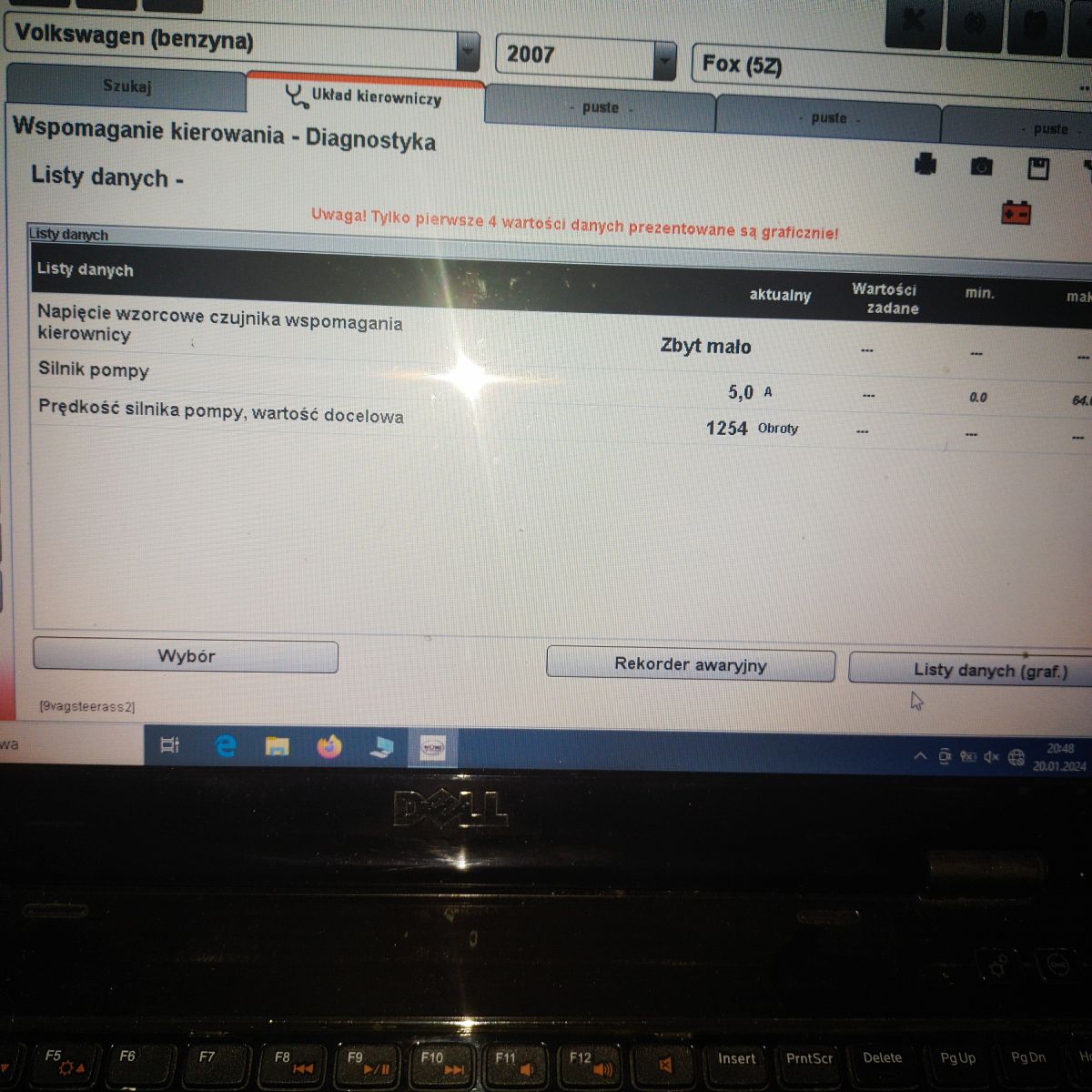

    Montaż Pompa TRW z oznaczeniami i kablami testowymi
    Pompa włożona , zalana , działa . Piny wyglądały jak nowe więc domniemam że w środku brak wilgoci i trochę polata . Błędy skasowane nie ma żadnego. Ale.... No właśnie "wzorcowe napięcie czujnika kąta skrętu -zbyt małe"
    Przedzwoniłem wiązkę na ciągłosc i jest okej , kable nie mają przebicia , czujnika w maglu nie wykręcałem , prawdopodobnie on padnięty ,
    Błędów na desce brak, w skanowaniu też brak, dopiero gdy wejdę w diagnostykę i parametry pompy jest taka informacja .
    Gdy szukałem info o numerologii pompy gdzieś mi smigneła informacja że bez tego czujnika pompa chodzi na delikatnie wyższych obrotach , i nie ma to większego wpływu na jej działanie . Po wypięciu czujnika wywala bład w momencie . Potrzebne kodowanie ? Czy nowy czujnik ? Ekran diagnostyczny wspomagania kierownicy z danymi o napięciu i prędkości pompy.
    Nadmiernie iż mam dostęp do polo z taką samą pompa i tam wartość ta widnieje jako "prawidłowy"
    W tej wymienionej pompie pobór w skrajnym położeniu to 60 amper, w polo jest to 40 . Jutro jeszcze sprawdzę jakie obroty ma na "biegu jałowym" pompa w polo i foxie
  • #13 20922608
    mw1983marcin
    Poziom 25  
    Posty: 758
    Pomógł: 66
    Ocena: 171
    Włożony nowy czujnik , bez adaptacji i kodowania , działa. Jeszcze raz dziękuję za pomoc
