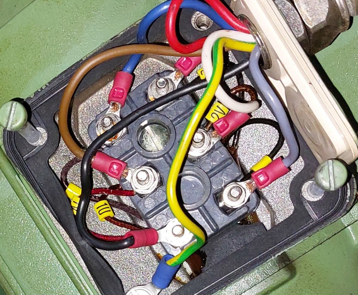

    Zdjęcie skrzynki przyłączeniowej silnika z kolorowymi przewodami podłączonymi do terminali. Tabliczka znamionowa silnika AEG z parametrami technicznymi

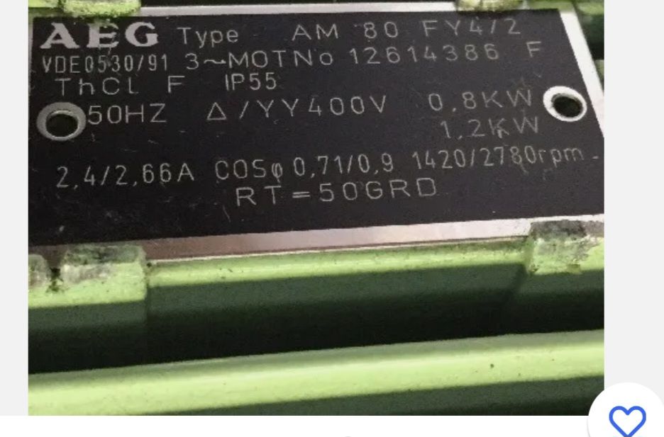

    Posiadam silnik wg załączonych rysunków.
    Bardzo proszę o pomoc
    1)w jaki sposób zrealizować podłączenie uzwojeń w trójkąt dla obrotów 1420 ?
    2) w jaki sposób wykonać podwójne podłączenie w gwiazdę dla obrotów 2780?

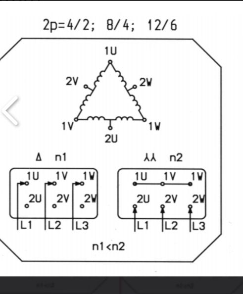

    Dla trójkąta zasilanie należy dołączyć na zaciski 1U, 1V, 1W.
    Dla podwójnej gwiazdy zasilanie należy dołączyć na zaciski 2U, 2V, 2W, a zaciski 1U, 1V, 1W połączyć pomiędzy sobą mostkiem.

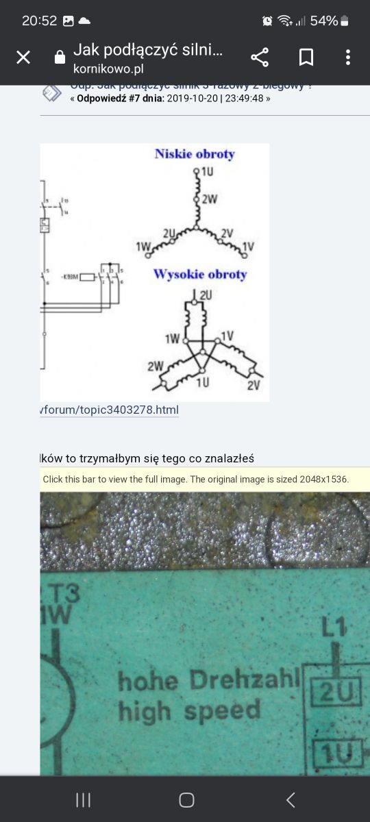

    Ale zastanawia mnie, czy dzięki temu połączeniu nie uzyskam jednej gwiazdy i jednego trójkąta?
    Jak na załączonym zdjęciu:
    Schemat połączeń silnika dwubiegowego z rysunkami uzwojeń oraz zdjęciem tabliczki znamionowej. Schemat połączeń silnika trójfazowego z opcjami niskiej i wysokiej prędkości
    Czy nie powinienem jednak podłączyć dla szybkich obrotów:
    Faza L1 do U1 W1
    Faza L2 do U2 W2
    Faza L3 do U3 W3?
    #4 20920097

    durajskim napisał:
    Czy nie powinienem jednak podłączyć dla szybkich obrotów:Faza L1 do U1 W1Faza L2 do U2 W2Faza L3 do U3 W3?
    Za nic tego nie rozumiem. O jakim połączeniu piszesz?
    Schemat który zamieściłeś na pierwszym obrazku, jest od uzwojeń gwiazda/podwójna gwiazda, a Ty masz trojkat/podwójna gwiazda.
    Natomiast układ połączeń z drugiego zdjęcia jest właściwy dla obu wersji uzwojeń.

    Trochę to potrwało, ale w końcu do mnie dotarło.
    W ramach wyjaśnienia podłączenia wg podpowiedzi Krzyśka7 wklejam schemat podłączenia.
    Może komuś się przyda
    Schemat podłączenia uzwojeń w układzie trójkąta i gwiazdy.
    Dziękuję za pomoc
