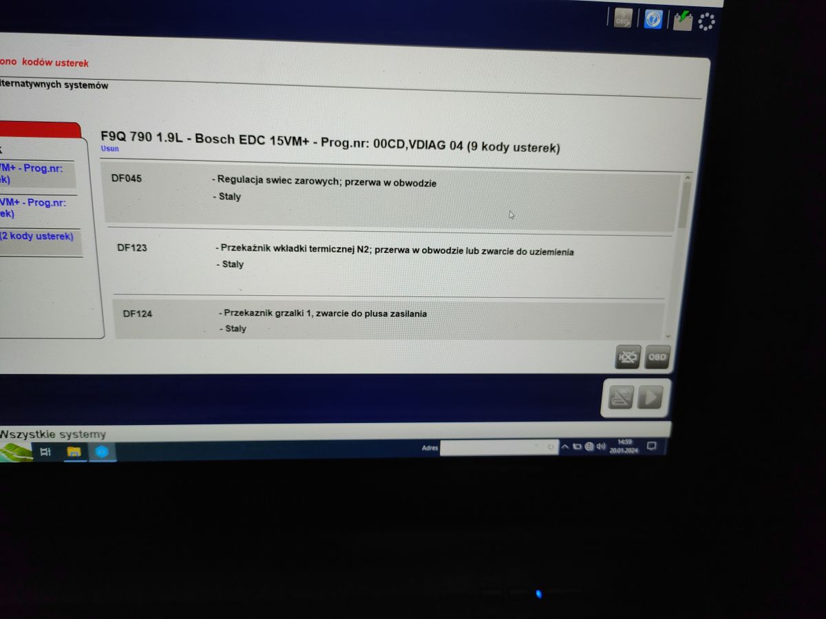

    Cześć. Mam problem z Kangoo 1.9 diesel. Podczas jazdy gaśnie i zapala się kontrolka świec (wymienione w tamtym roku). Palę go ponownie, ale za 2 minuty znowu gaśnie, głośno pracuje. Od zeszłego roku ma też problem z odpalaniem przy minusowych temperaturach, takich jak -5. Delphi pokazuje mi takie błędy jak w załącznikach.

    Podejrzyj jak zachowuje się ciśnienie paliwa, bo tu prawdopodobnie jest przyczyna gaśnięcia.Sprawdz tez drozność przewodów i smok w zbiorniku paliwa.

    Jak to dci a pewnie tak, to pomiar ciśnienia na wstępnej jeszcze. A błędy też mają wpływ bo mowa o przekaźniku głównym i zaworze na pompie.

    Jest to zwykły 1.9 . Sprawdzę jutro wszystko.

    Mateusz930223 napisał:
    Jest to zwykły 1.9
    No tak f9q790 i EDC 15 a połączyłeś się z wałkiem w pompie wtryskowej. Szkoda czasu.
