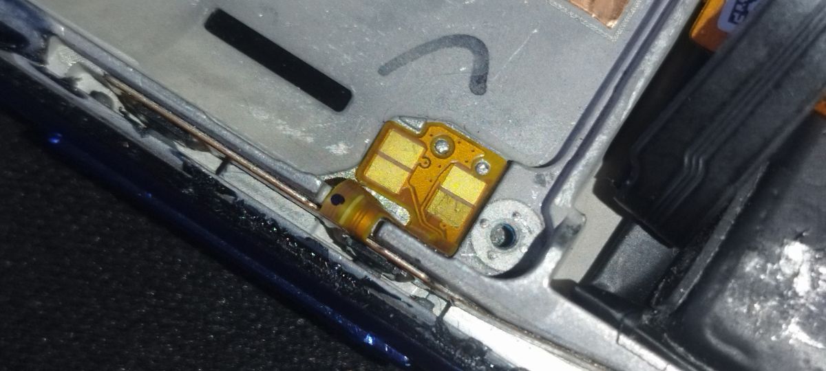

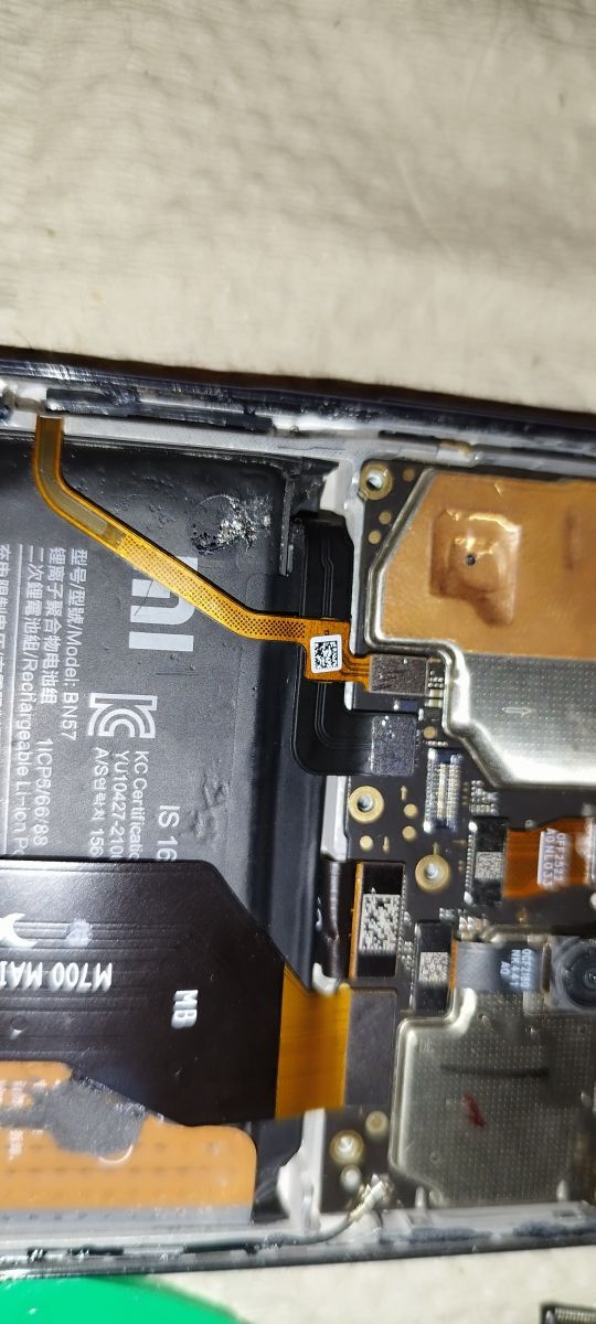

    Poco X3 pro, telefon nie chce się włączyć. Po podłączeniu zasilania od razu reaguje i pokazuje naładowana baterie, lub wyświetla się logo i następnie pokazuje 🔋. Jednak nie reaguje na przycisk power. Czy może to być wina uszkodzonej taśmy lub przycisku ? Jest jeszcze inna metodą sprawdzenia, czy musze otwierać ten telefon ? Może ktoś już coś podobnego miał. Niestety telefon zakupiłem na OLX, nie mam już możliwości kontaktu ze sprzedającym, po zakupie wszystko działało, i po prostu tak nagle po wyłączeniu przestał działać, nie chce się uruchomić.

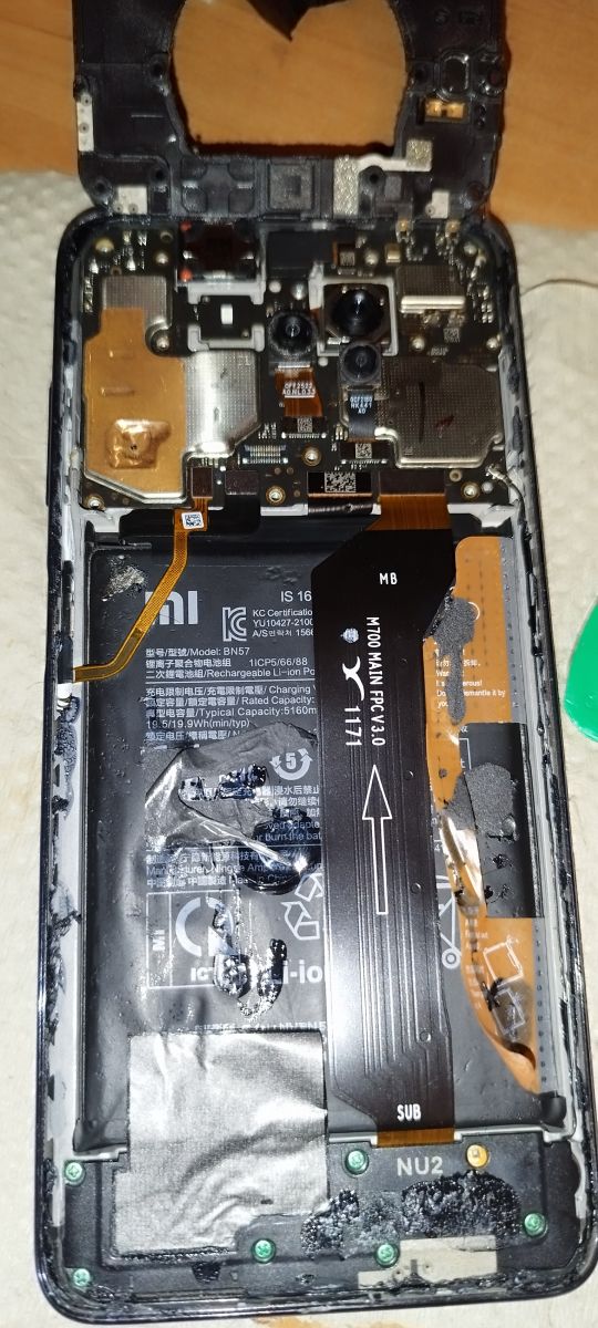

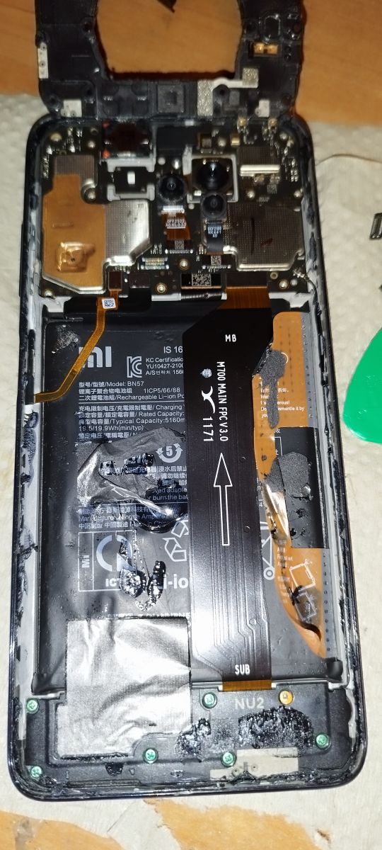

    Wygląda że ten telefon był już rozbierany, teraz się zastanawiam czy kupić przyciski -taśmę power i wymienić, może to tylko o to chodzi, dziwne że płyta główna nie posiada śrubek . Tylna osłona była przyklejona, NFC zniszczone, a śrubek od płyty brak.

    Spróbuj wszystko poodkręcać i dostać się do przycisku i taśmy, przeczyścić wszystko alkoholem izopropylowym i zobaczyć czy działa, jak nie to wymień cały przycisk z tasiemką (koszt około 20zł).

    No już zamówiłem przycisk z taśmą, jestem w szoku że ludzie bawią się w sprzedaż tak uszkodzonych telefonów, no cóż nic od czasów prehistorycznych się nie zmieniło, pazerność na 1 miejscu. Jak można złożyć tel bez srobek, zalać klejem, i sprzedać, masakra.

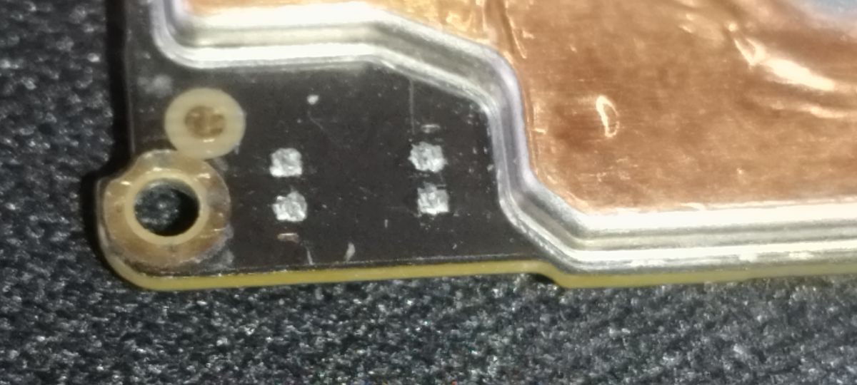

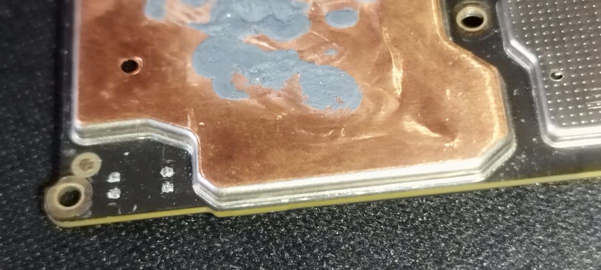

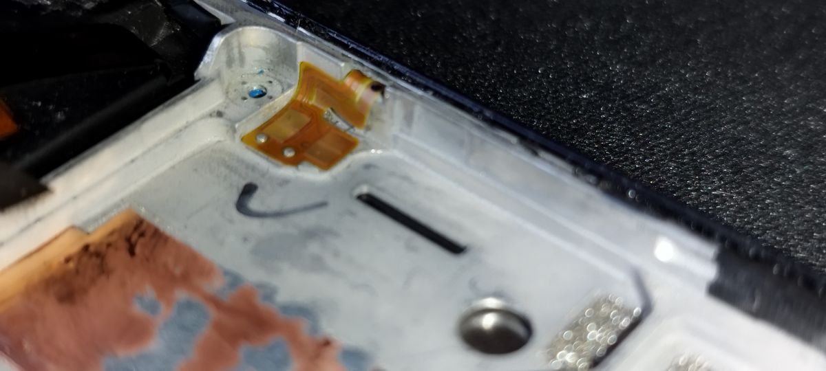

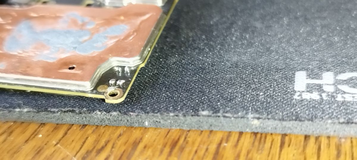

    Taśma była uszkodzona, ale to nie problem, tu jest coś nie tak z tymi padami, nie wiem jak oryginalne wyglądały, czy tylko cyna, czy może te sprężynki. Ktoś ma pomysł jak to naprawić? Płyta się uruchamia, jednak tylko jak zwieram ze sobą pady, natomiast jak płyta jest osadzona to pady nie łączą się z taśmą. Na zdjęciu jest już zamontowana nowa taśma :)

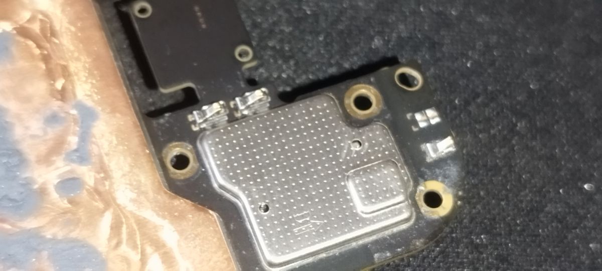

    Nałożyłem trochę cyny, jednak to nie wystarczy, jest krawędź, więc muszą być te sprężynki :/ Poco X3 Pro nie włącza się - czy to wina taśmy lub przycisku power? Poco X3 Pro nie włącza się - czy to wina taśmy lub przycisku power?

    Brak złaczki od przycisków bocznych.
  • #9 20934777
    Rambo1500
    Poziom 5  
    Posty: 52
    Ocena: 5
    Taśmę / złączkę już kupiłem i zainstalowałem, chyba że te sprężynki nazywają się złączkami ? Bardziej bym to nazwał, stykiem
