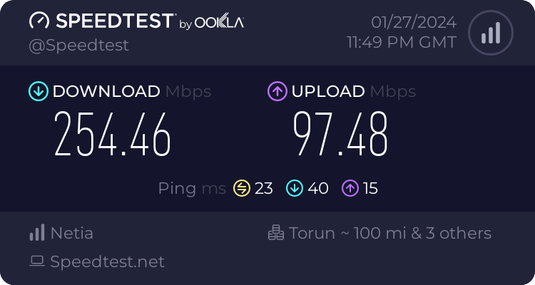

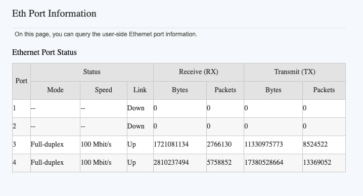

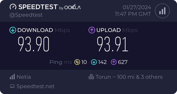

    Ku zdziwieniu na WiFi od ASUSA mam tylko ok. 90/90 połączenia, jednak na WiFi prosto od Netii mam ok. 300/100. Uznałem to za dziwne i zacząłem szukać. Zalogowałem się na panel routera i zobaczyłem, że porty ethernet w routerze od Netii mają tylko 100 Mbit ograniczenia. I to by się zgadzało, bo WiFi ASUSA na amen nie chce przekroczyć tej "magicznej setki".
    Test z mojego routera ASUS
    Ograniczenie prędkości na routerze ASUS RT-AC68U z modemu Huawei HG8245X6-10
    Test z routera Huawei od Netii
    Po chwili znalazłem (chyba) winowajcę tego problemu.
    Czy ktoś wie, jak mogę wyłączyć to ograniczenie? Jestem podirytowany. Czy kontakt z Netią pomoże i czy ktoś zmagał się z podobnymi problemami? Od razu mówię, wymiana routera i kabli nie wchodzi w grę, ponieważ jest zamontowany w takiej klitce, że ledwo co tam wszedł, a kable po ścianach pociągnięte.

    Dostałeś jakiś muzealny wynalazek z portami Fast Ethernet. Przeczytaj umowę i regulamin, czy nie podpisałeś jakichś kruczków, a potem ewentualnie reklamuj urządzenie i zadaj wymiany na takie z portami Gigabit Ethernet.
    Do tego poza tematem - ten Asus ma pracować w trybie Access Point. Znając życie to go źle podłaczyłeś (jak 99% użytkowników) i pracuje jako router z NAT.
