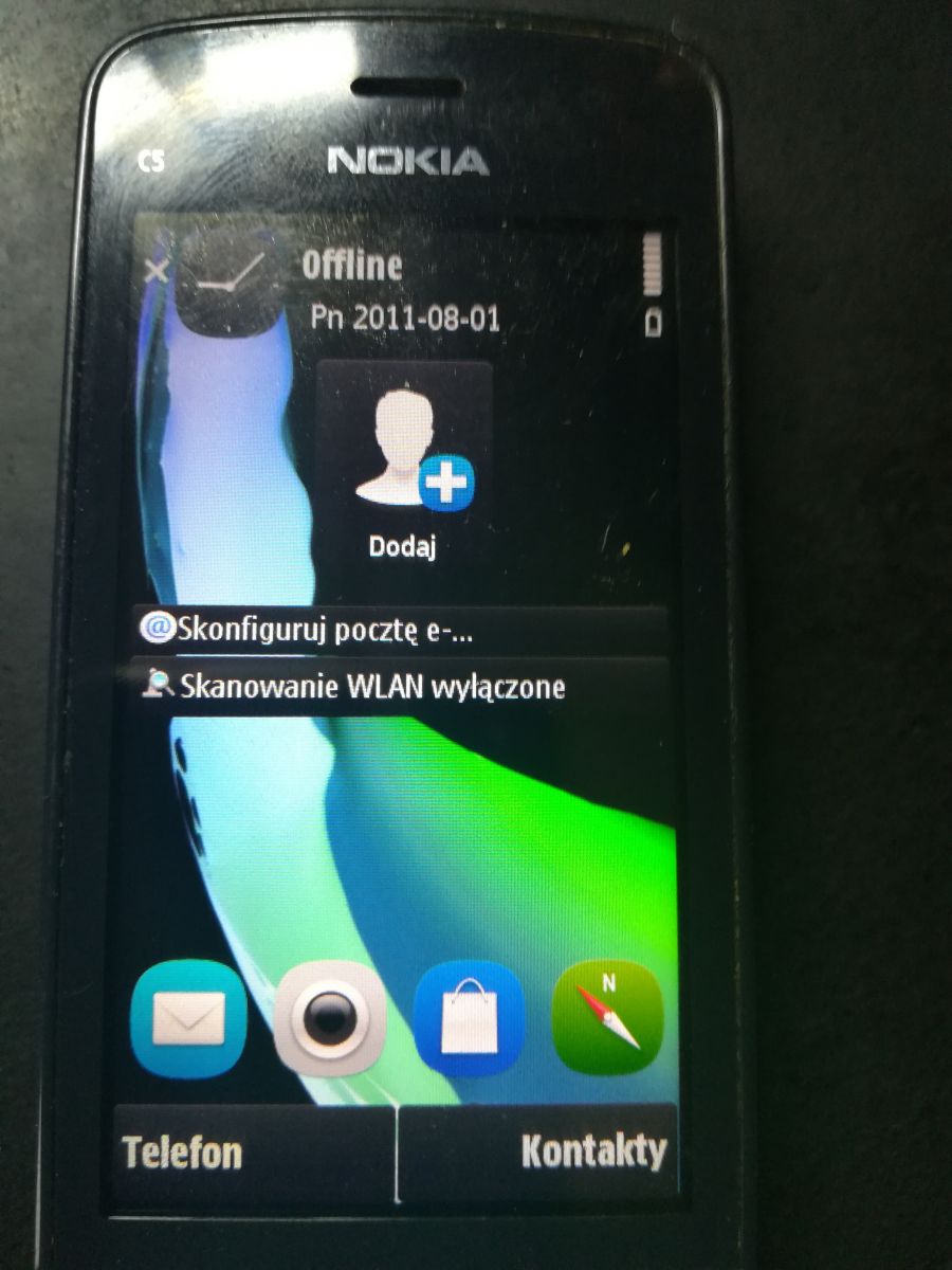

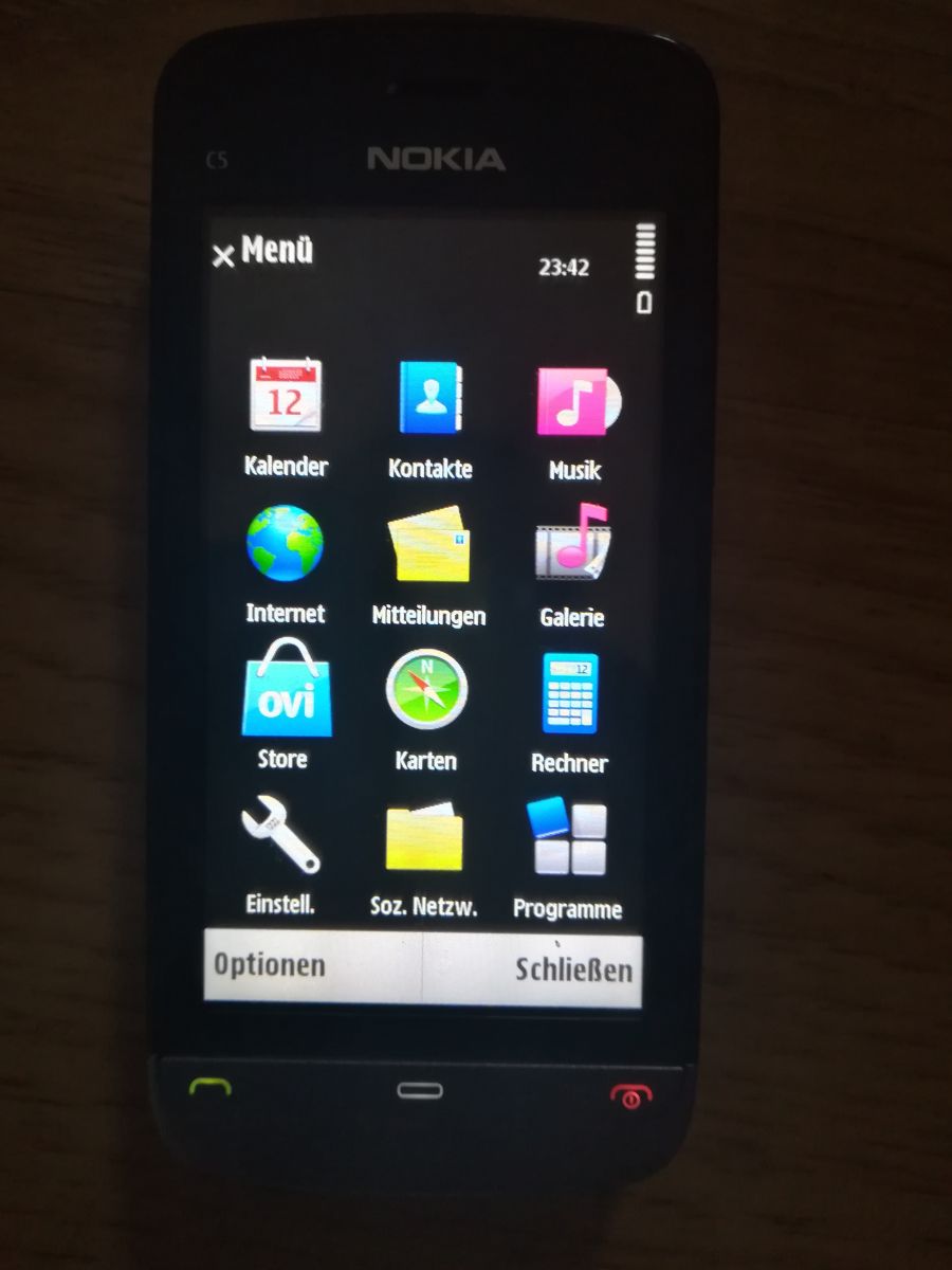

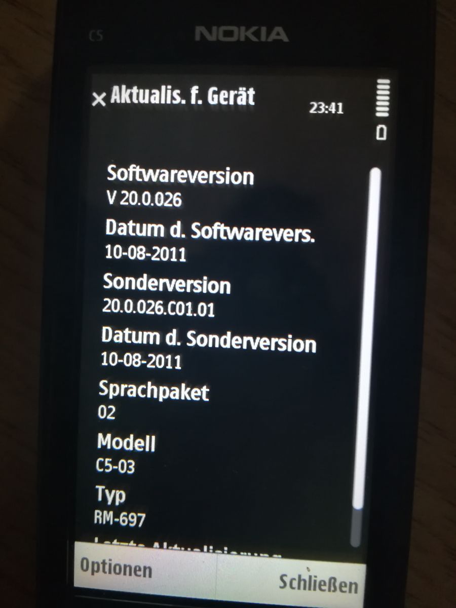

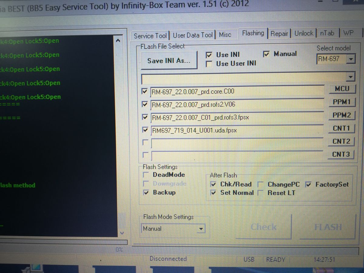

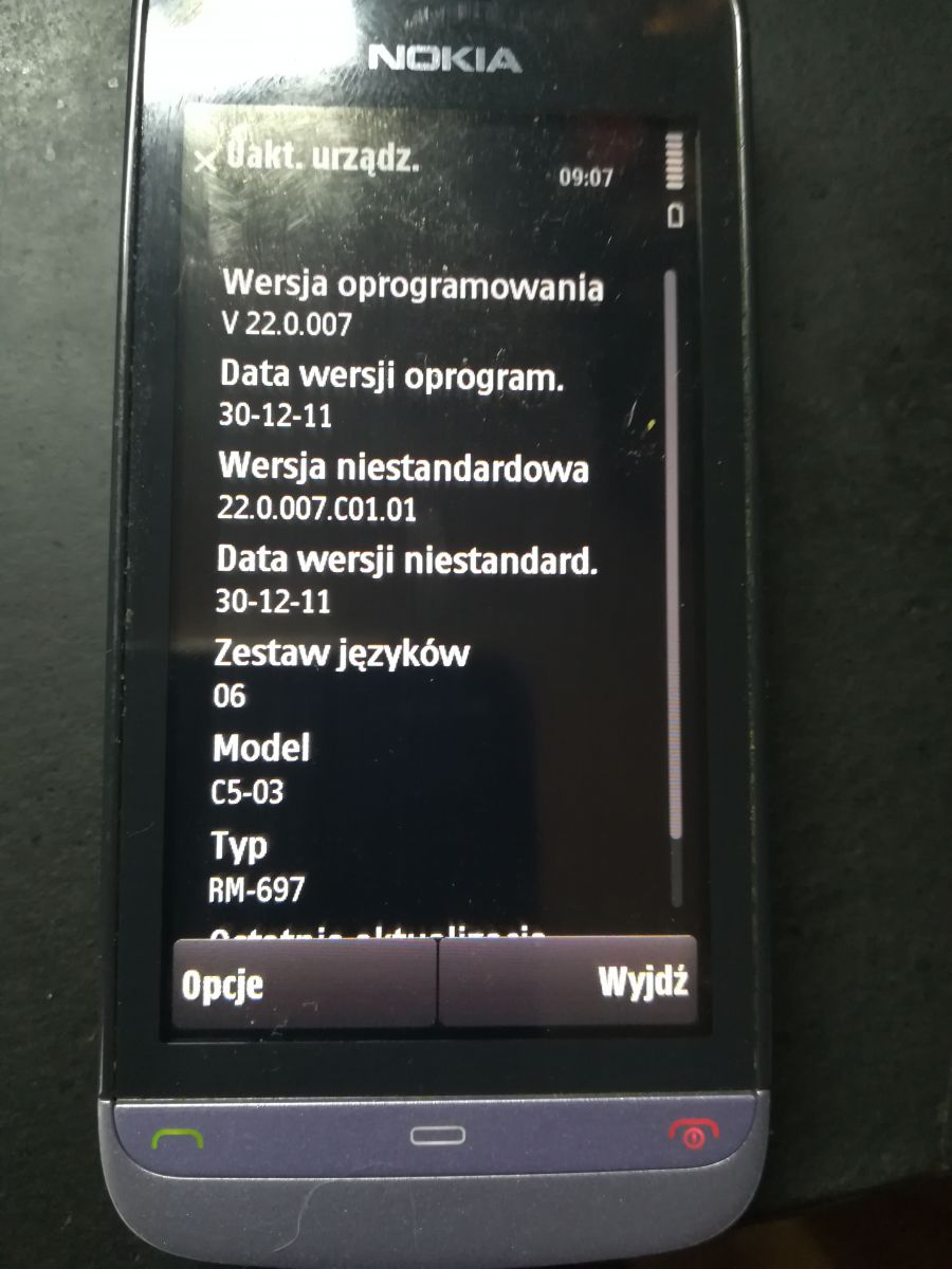

  • Do zabytkowej Noki C5-03 RM-697 ładujemy programem Nokia Best ustawienia programu na zdjęciu nic nie pomylić, testowane na tel. z Niemiec.
    Sim-lok można też kodem 15 cyfrowym tym sposobem https://www.elektroda.pl/rtvforum/topic3903683.html
    Ekran telefonu Nokia C5-03 z informacjami o wersji oprogramowania. Stary telefon Nokia C5-03 z wyświetlonym menu głównym. Zrzut ekranu programu Nokia Best używanego do ładowania ustawień do telefonu Nokia C5-03 RM-697 Ekran telefonu Nokia C5-03 z informacjami o oprogramowaniu. Ekran startowy telefonu Nokia C5-03 z informacjami Offline.
