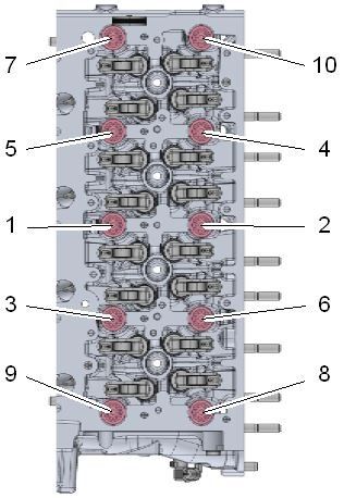

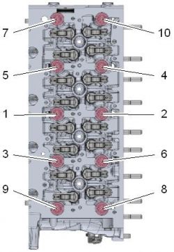

    Witam ponownie, czy ktoś może wie, z jaką siłą dokręcić uszczelkę głowicy? Kupiłem uszczelkę, ale nie było żadnych karteczek w środku.
    #5 20940250
    JayRo
    Posty: 2437
    Pomógł: 709
    Ocena: 954
    Dokręcanie głowicy 5 etapów:
    1. 30Nm
    2. 70Nm
    3. 90°
    4. 90°
    5. 90°
    Schemat dokręcania śrub głowicy silnika w pięciu etapach.
