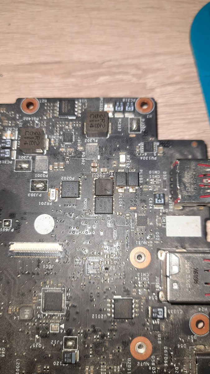

    Witam serdecznie. Dostałem laptop brata, który padł podczas normalnego użytkowania. Wcześniej miał problemy, gdy była wsadzona bateria, laptop nie reagował na włącznik, działał tylko na zasilaniu, a teraz całkiem padł. Po rozebraniu i wyciągnięciu płyty głównej ukazał mi się pęknięty układ o numerze 640 ba5a11 widoczny na zdjęciu. Po wylutowaniu go, wszystko wróciło do normy, wraz z ładowaniem baterii. Pytanie brzmi, czy laptop może pracować bez tego jednego elementu? W swoich zasobach nie mam takiego lub czy może być inny. Pozdrawiam.
    Zbliżenie na płytę główną laptopa z uszkodzonym układem scalonym.

    tomuss0101189 napisał:
    Pytanie czy może laptop pracować bez tego jednego elementu?
    Nie. Nic więcej nie da się stwierdzić bo nie raczyłeś podać oznaczenia płyty.

    Oznaczenie LCFC NM-A571 BY711.
    W internecie nie ma nic o oznaczeniu tego układu, jakiś zamiennik?
