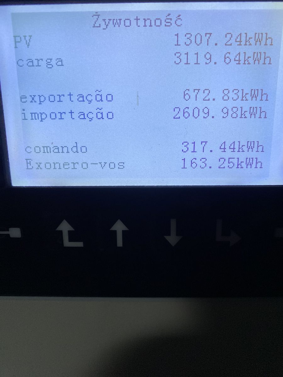

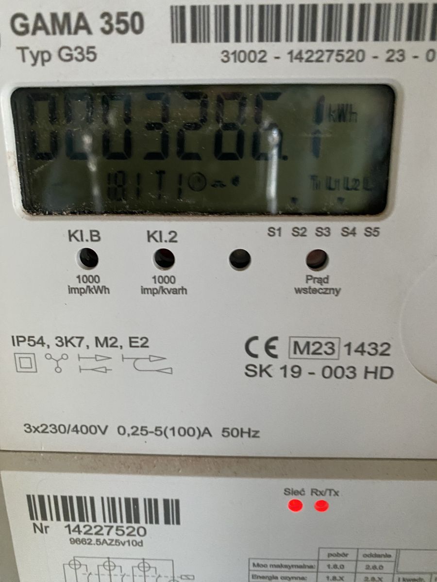

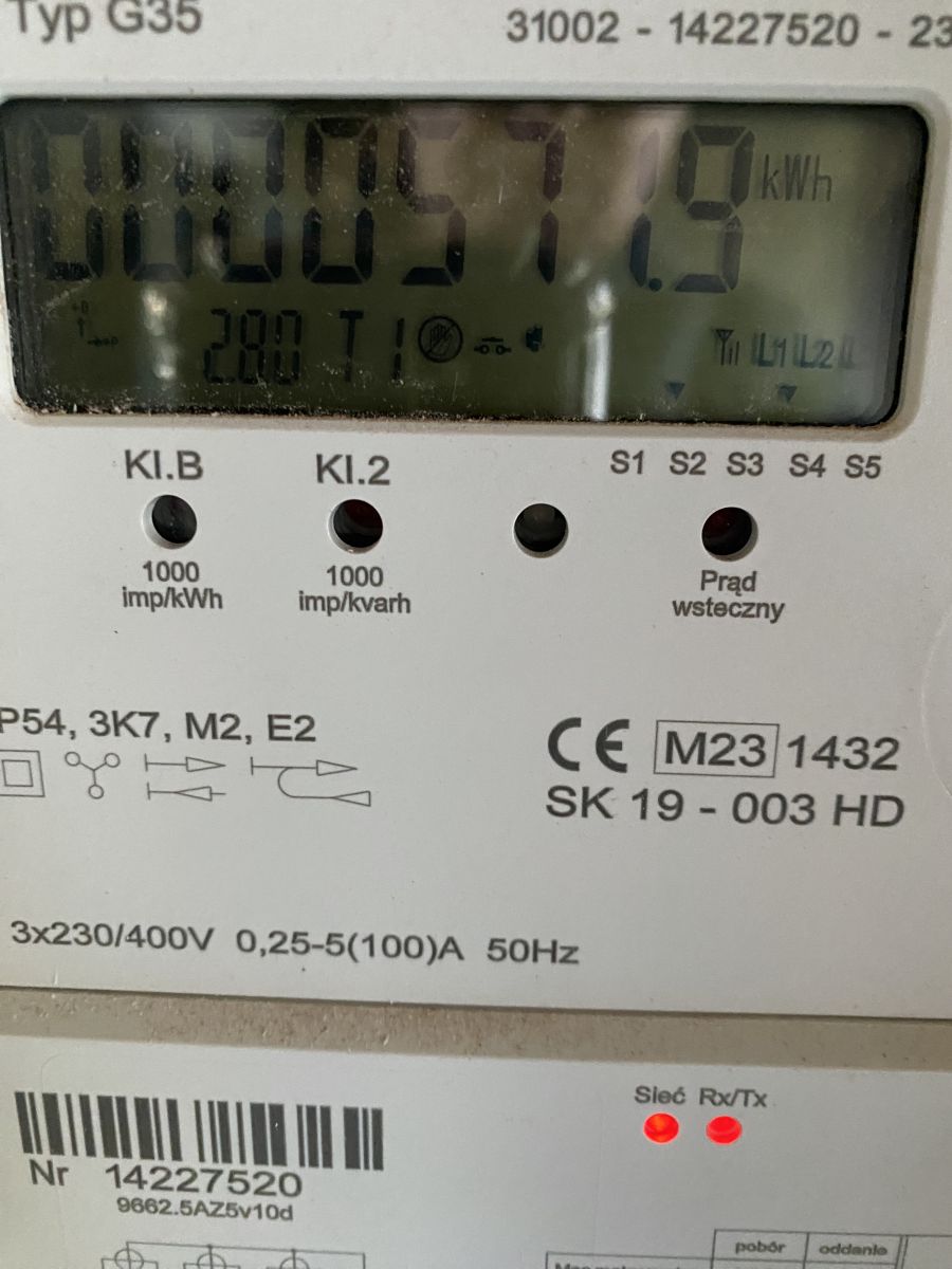

    Ekran inwertera z odczytami energii: PV 1307.24 kWh, carga 3119.64 kWh, exportação 672.83 kWh, importação 2609.98 kWh, comado 317.44 kWh, Exonero-vos 163.25 kWh. Licznik energii elektrycznej z wyświetlonym odczytem 571,9 kWh. Licznik energii elektrycznej GAMA 350 z wyświetlaczem kWh. Dzień dobry,
    Mam problem
    Wskazania na sofarze
    Energia wysłana 660kwh
    Pobrana 2600kwh
    Na liczniku pge
    Energia wysłana 560
    Pobrana 3600kwh
    Czy to błąd sofara czy licznika z pege?
    Pozdrawiam,
    Sławek Licznik energii elektrycznej z oznaczeniami i wyświetlaczem. Zdjęcie wyświetlacza z danymi dotyczącymi energii: PV, carga, exportação, importação. Licznik energii elektrycznej z odczytem 571,9 kWh
    A ta apka to nie mogłaby wyświetlić w angielskim lub polskim?
    • PV to produkcja falownika z PV
      carga to prawdopodobnie moc pobierana przez odbiorniki
      exportacao to wygląda na eksport do sieci ZE
      importacao to wygląda na pobranie z sieci ZE
      comando - ???
      Exonero-vos - ???
    I teraz:
    • PV - exportacao + importacao + comando ≈ 3600kWh - czyli pobranie jakoś się może bilansować, choć to bez sensu jest. Ponowne pytanie, co to jest owe "comando"?
      Natomiast w eksporcie gdzieś ginie 100kWh, wygląda, jakby apka czegoś nie odliczała od eksportu. Może w tym miesza owe "Exonero-vos "?
    Masz jakiś magazyn energii?
    ____________________________
    Michal_WWL napisał:
    Rozróżniam, nie martw się, wykluczyłem autokonsumpcję.
    No to tak to wygląda, jakby coś grubo było nie tak w twojej instalacji.
    @szczepsl
    tak pomyślałem i wygląda to wszystko jakby na którejś z faz były zamienione wskazania eksportu z poborem. Mozesz pokazać zdjęcia przekładników od licznika falownika albo podłączenia tego licznika, jeśli jest bez przekładników?

    Oglądając zdjęcia licznika PGE widzę odczyty 280 i 181.
    181 to domyślam się taryfa dzienna, A może to ma wpływ że gdzieś zginęły kW przecież w dzień produkcja przez 2 godz (np.13-15). idzie w taryfę nocną.. Kiedyś dawno temu też miałem problem z policzeniem, tylko ja mam taryfę G12.
