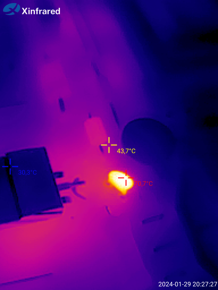

    TV jak w tytule trafił do mnie na wymianę podświetlenia. Przed wymianą zauważyłem sporo wygrzany obszar w pobliżu tranzystora Q301. Kondensator C312 (47pF/2kV) rozsypał się, wymieniłem go na 56pF/2kV. Jednakże nic w tym bloku poza nim nie uległo uszkodzeniu. Po wymianie podświetlenia zaobserwowałem "pisk" zasilacza więc zacząłem sprawdzać dalej. Teoretycznie pisk ten nie odbiega od innych zasilaczy Vestela, ale zaciekawiony użyłem kamery termowizyjnej i znalazłem dosyć mocno nagrzany kondensator C100 (220pF/2kV) w układzie PFC (Q100). Co ciekawe nic innego się tak nie nagrzewa, jego temperatura sięga 70 stopni.
    Termogram układu PFC z zaznaczoną temperaturą kondensatora
    Czy spotkał się ktoś może w tym "słynnym" zasilaczu od Vestela z podobnym przypadkiem? Podejrzewam sterowanie Q100, ale on ma normalną temperaturę, z drugiej strony na większości schematach od 17IPS20 kondensator C100 oznaczony jest jako 47pF. Jego wymiana na nowy nie przyniosła żadnej poprawy.

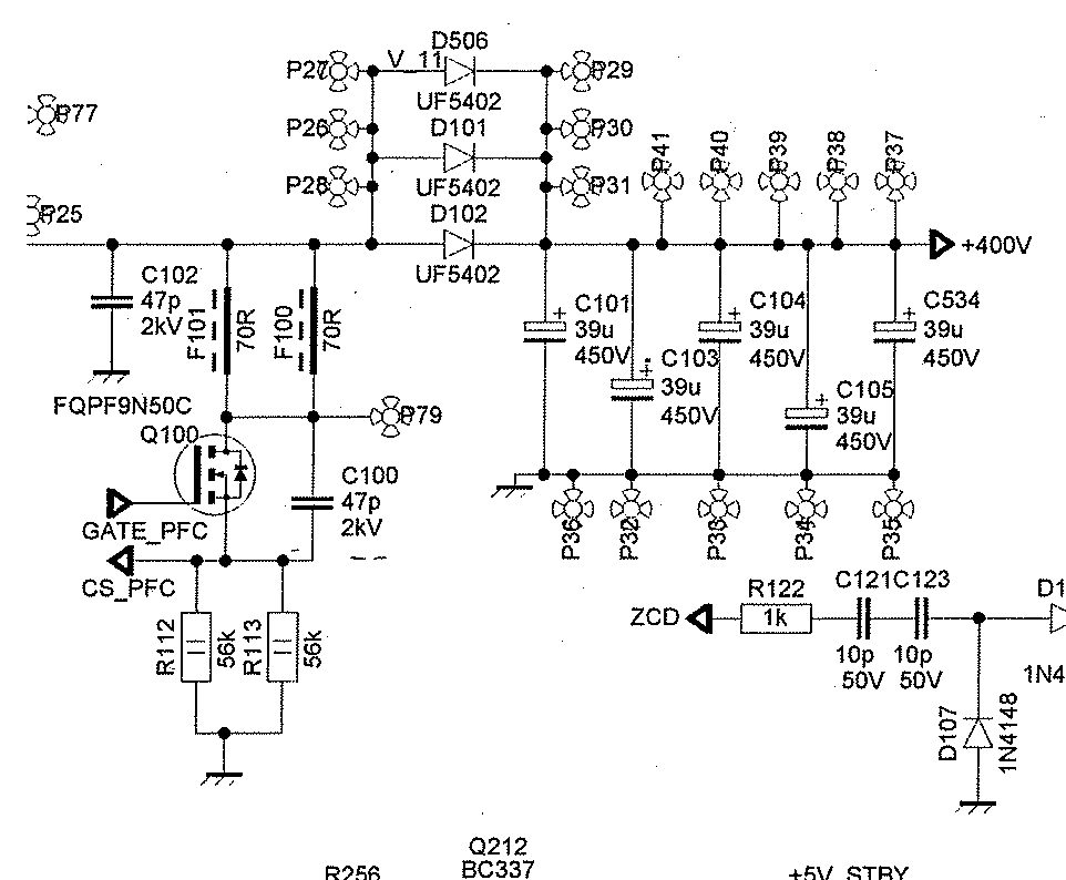

    Poniżej fragment wspomnianego układu PFC.
    Schemat fragmentu układu PFC z elementami elektronicznymi

    A tranzystor Q100 jaki ma spadek w teście diody między drenem, a źródłem, bo on ma wewnątrz diodę. Bo w takim przypadku może mieć zbyt mały opór i cały prąd będzie płynął przez Twój grzejący się kondensator C100. Pozdrawiam Damian

    W takim razie sprawdziłbym obciążenie na CS PFC, czy tam nie ma zwarcia.

    Te dławiki f100 i f101 mają po 70 Omów i czy jest te 400v?
    Z tego co wynika ze schematu to nic specjalnego nie widzę co mogłoby wpływać na nagrzewanie się kondensatora, tym bardziej że on jest na 2 kV. Jedyne co mi wchodzi w tej sytuacji na myśl, to że nowe komponenty też bywają wadliwe. Sprawdziłbym pojemność kondensatora. No i ta zwiększona pojemność kondensatora, czy nie ma wpływu na podnoszenie napięcia z 47 na 56, choć to mała różnica.

    Te wiatraczki to wyglądają na test pointy dla maszyn in circuit test. Napięcie PFC sprawdzałem na samym początku i w trakcie pracy wynosi 395V, na STANDBY sukcesywnie spada. 56pF zamiast 47pf umieściłem w innym układzie, układzie zasilania ledów. Pojemność C100 mierzona mostkiem, jest poprawna. W moim zasilaczu zamiast C100 jest 220 pF, na schemacie widnieje 47pF. Spróbuje jeszcze zmniejszyć tą pojemność do 100pF, może 47pF, bo coś mi się wydaje że te 220pF w tym układzie gasikowym jest trochę nad wyrost i możliwe że grzał się od początku. Wiadomo, idealnie było by mieć taki drugi zasilacz, w konkretnej wersji, bo wartości komponentów mają się nijak do tych ze schematów a sprawdzałem kilka.

    Zmiana pojemności na 100 pF spowodowała spadek temperatury kondensatora do 35 stopni.
