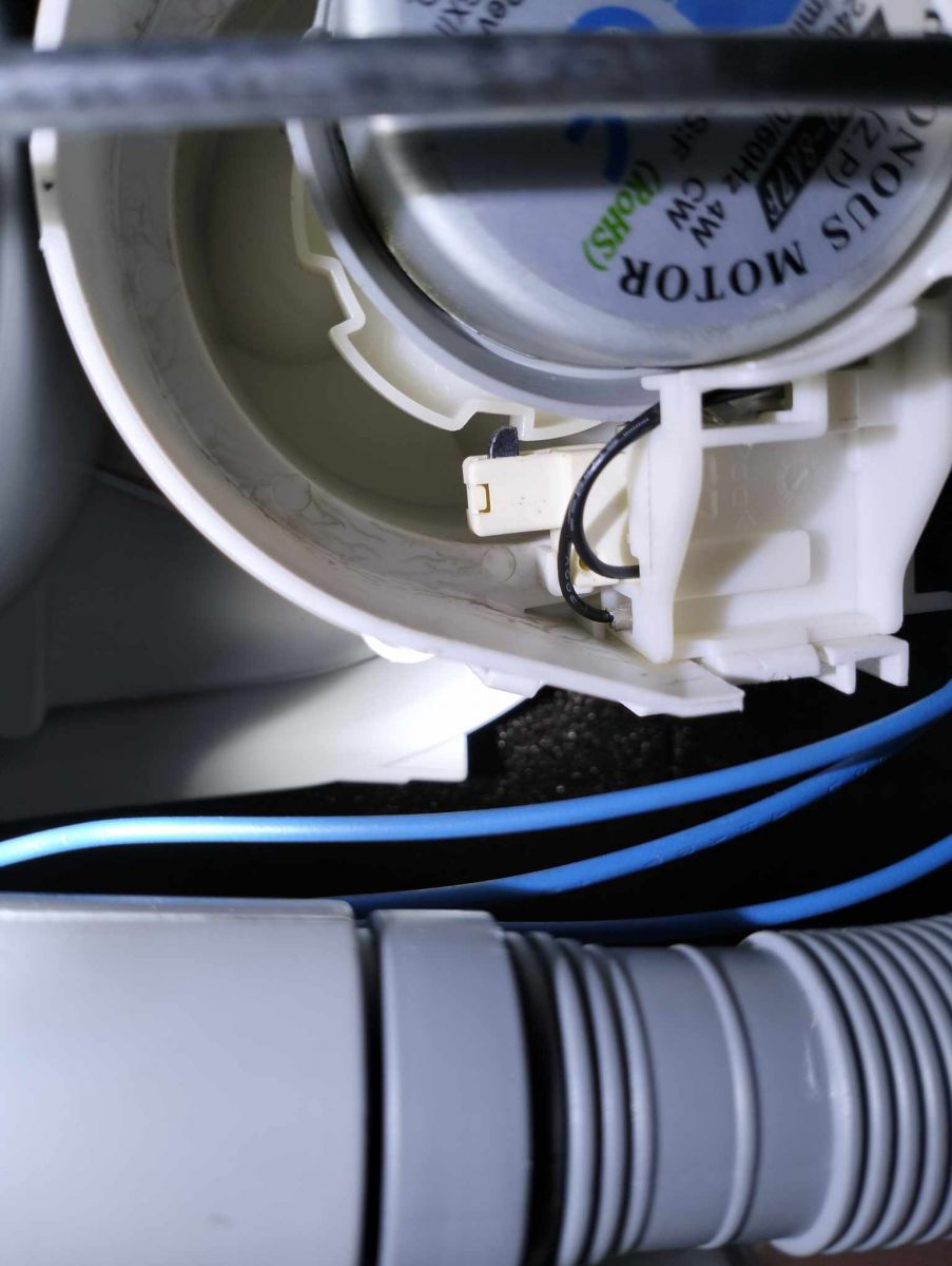

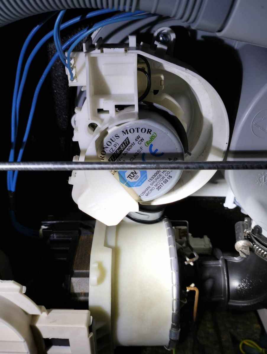

    Mam problem ze zmywarką, jak w tytule. Urządzenie rozpoczyna program, nabiera wodę, pompa myjąca startuje, ale woda tylko lekko chlapie. Cykl mycia robi do końca, ale nie domywa naczyń (wodę podgrzewa). Ilość pobranej wody jest prawidłowa, pompa myjąca była już podmieniana, silnik zaworu rozdzielającego był sprawdzany na krótko (działał), wiązka do silnika przemierzona. Gdy skończyły mi się już pomysły, postawiłem zmywarkę na dwóch taboretach bez dolnej obudowy i włączyłem program. Dostrzegłem, że silnik zaworu rozdzielającego wodę się w ogóle nie obraca. Obok silnika znajduje się switch, po naciśnięciu którego ów motor dopiero startuje. Puszczenie switcha powoduje, że znowu mechanizm nie chodzi. Z modułu do switcha idzie wiązka 3 przewodów, kończy się 3 pinową kostką, gdzie na skrajnych dwóch pinach jest 230V. Po co są aż 3 przewody, skoro do zasilenia silnika wystarczą 2 i do czego jest ten switch? Proszę o pomoc, może ktoś miał podobną awarię.
    Zdjęcie silnika zaworu rozdzielającego w zmywarce z widocznymi przewodami. Zdjęcie zaworu rozdzielającego wodę w zmywarce z trzema przewodami i widocznym włącznikiem.
  • #2 20937087
    mariukonie
    Posty: 1295
    Pomógł: 197
    Ocena: 377
    Switch jest używany do oznaczania położenia zaworu. Ja bym sprawdził, czy dysze są drożne w spryskiwaczach.

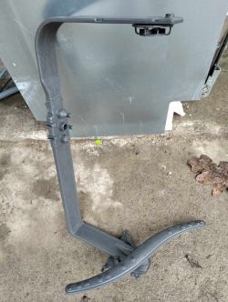

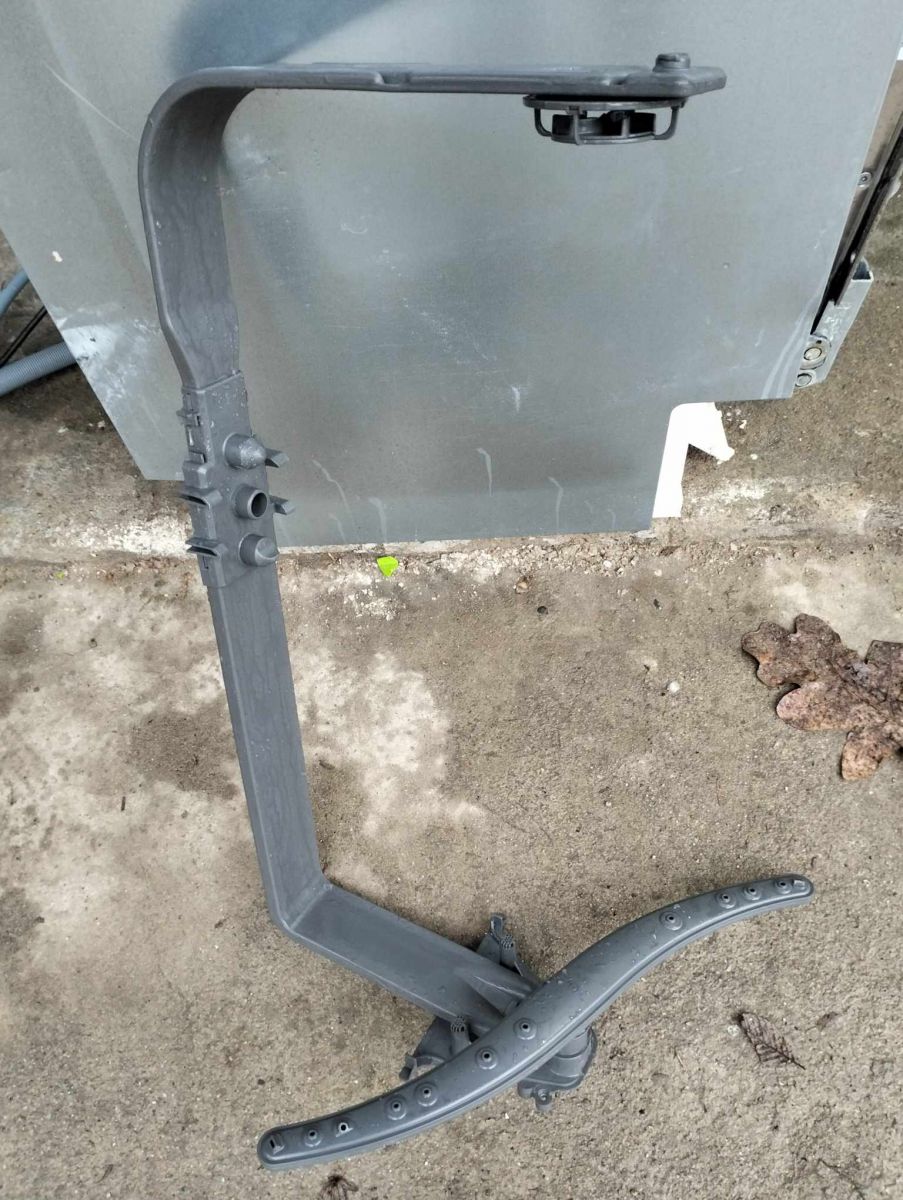

  • #3 20939558
    henshinBB9
    Poziom 4  
    Posty: 40
    Wyjąłem spryskiwacze, doprowadziłem wodę z węża ogrodowego i są drożne, przedmuchałem kompresorem dla pewności jeszcze. Wlutowałem nowe kable między kostkami modułu a tym silniczkiem. Odpaliłem program, dalej to samo. Podejrzany jest już tylko moduł albo któryś z elementów zaworu rozdzilającego wodę. Moduł daje napięcie (230V) na zewnętrzne piny kostki, ale nie mam wiedzy na które piny powinien dawać. Do silnika to napięcie się nie dostaje. Gdy wczołgam się pod zmywarkę i nacisnę mikroprzełącznik mechanizm zaczyna się obracać więc żadna pestka go nie blokuje. Jak już kupować to co lepiej droższy moduł czy zawór rozdzielający?
    Szary plastikowy element, prawdopodobnie część zmywarki, na tle betonowej powierzchni.

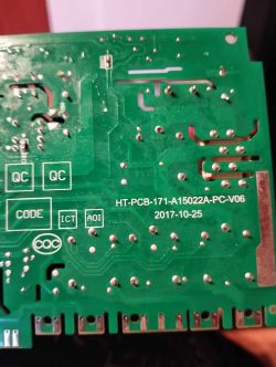

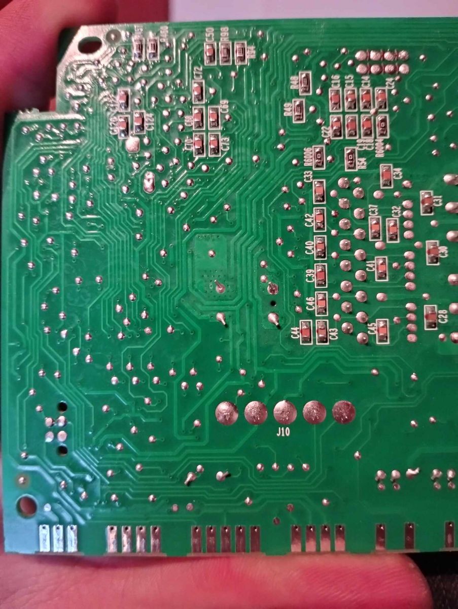

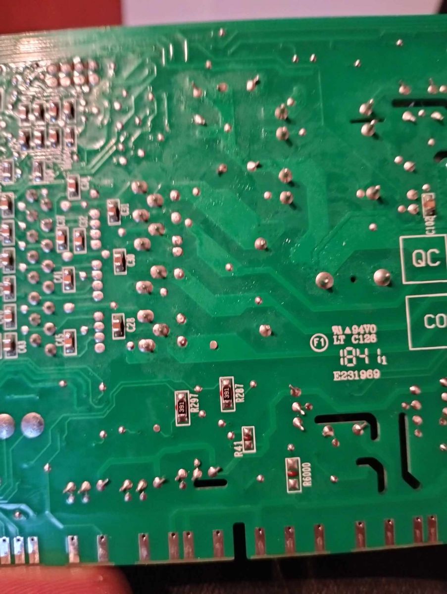

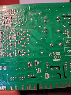

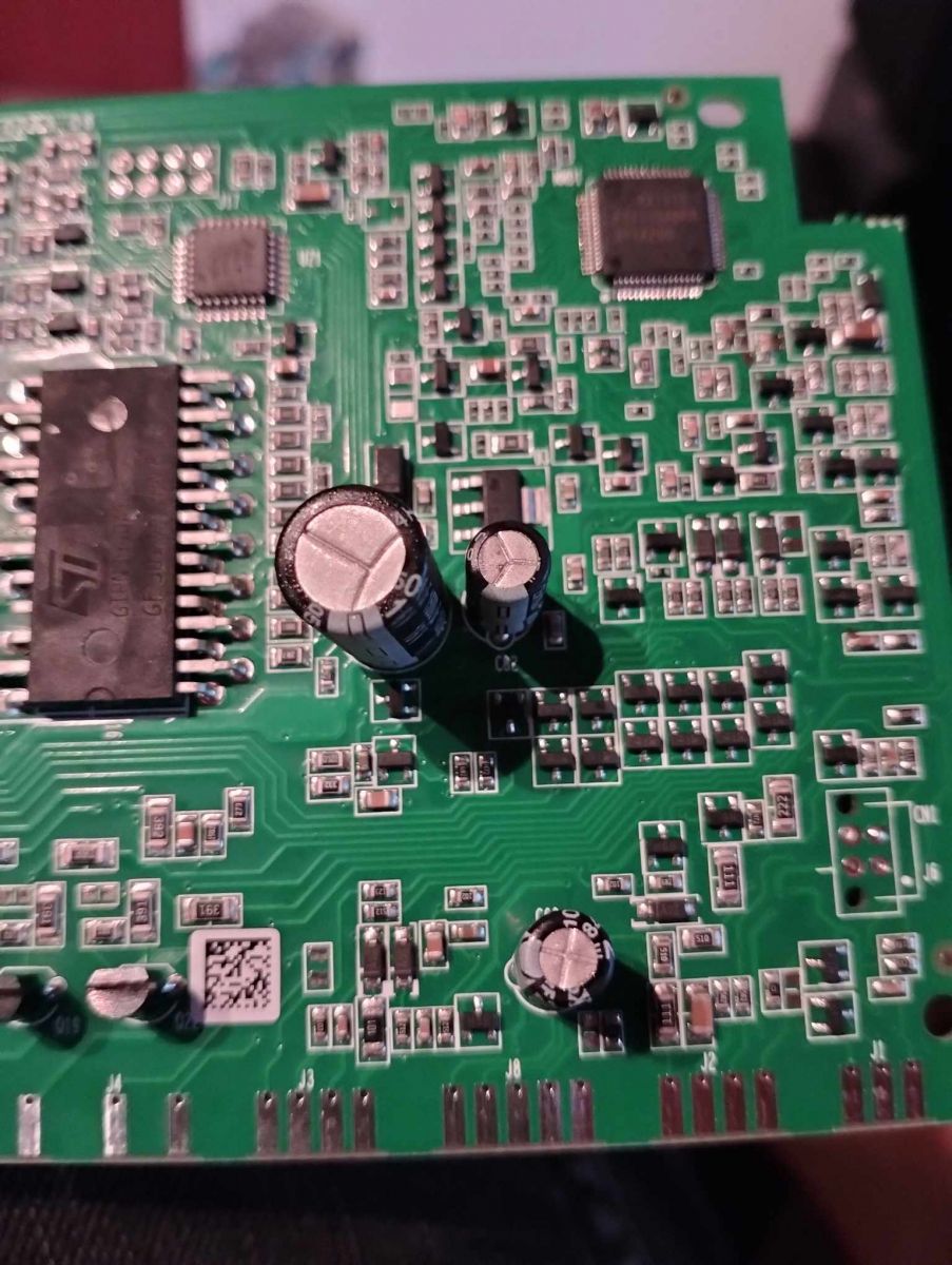

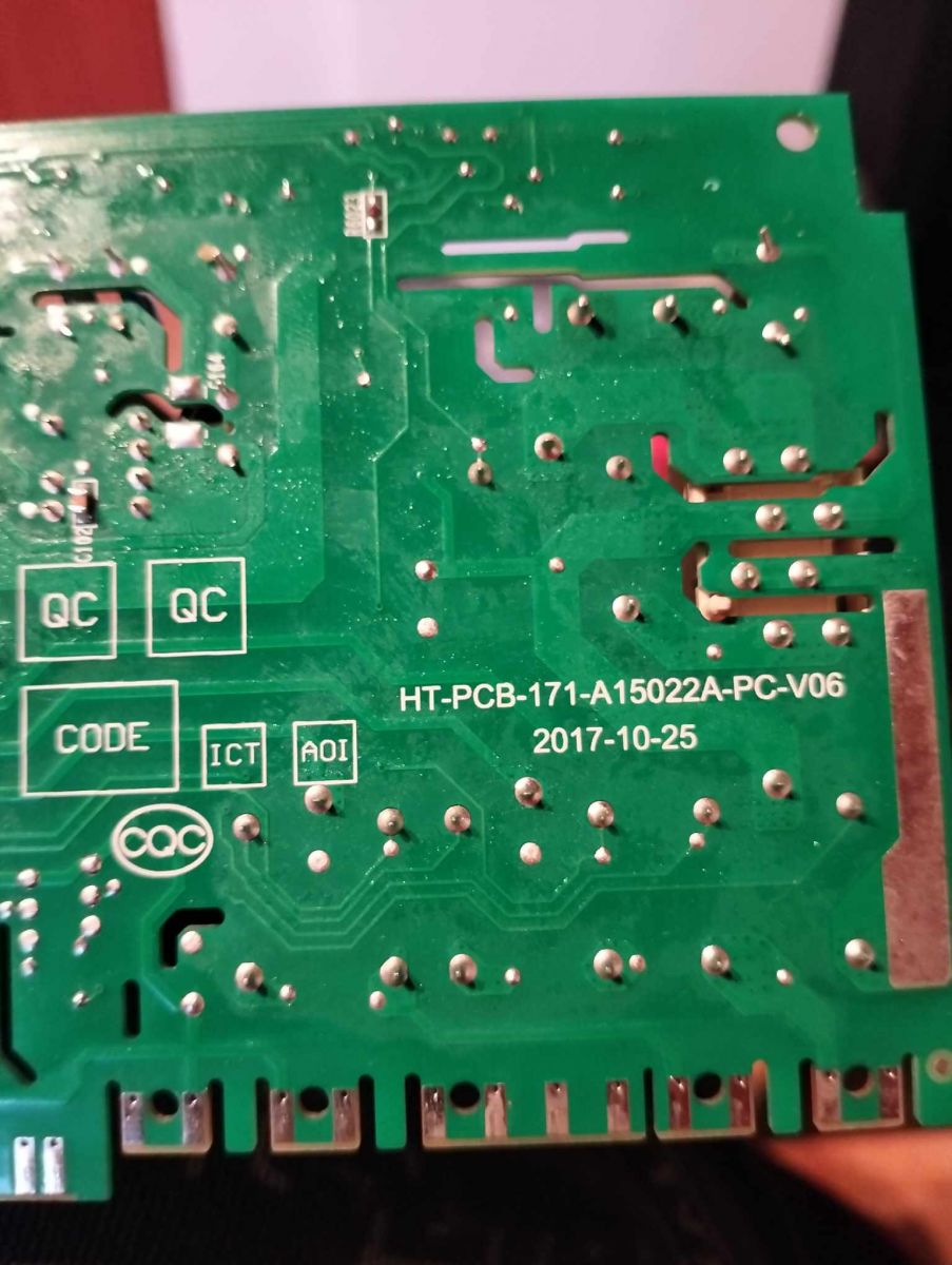

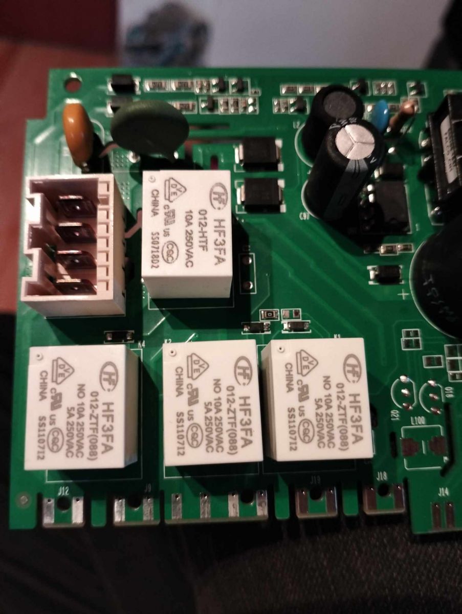

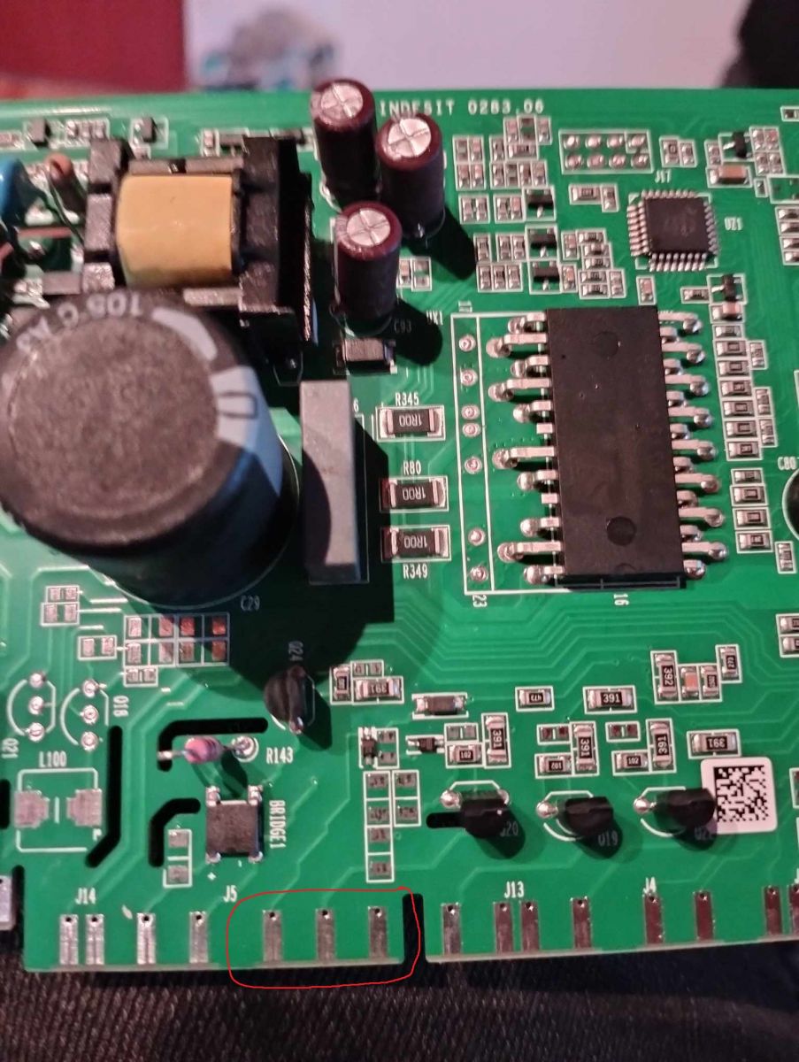

  • #5 20939634
    henshinBB9
    Poziom 4  
    Posty: 40
    @Jakubserwis Zrobiłem najlepsze, jakie się dało. Na jednym zaznaczyłem wtyk kostki do tego silniczka.
    Płytka drukowana z widocznymi ścieżkami i punktami lutowniczymi. Zbliżenie na zieloną płytkę drukowaną z widocznymi ścieżkami i elementami elektronicznymi. Zbliżenie na zieloną płytkę drukowaną z oznaczeniami i datą produkcji.
    Zbliżenie na płytkę elektroniczną z widocznymi przekaźnikami i komponentami. Zbliżenie na płytkę drukowaną z zaznaczonym czerwoną obwódką elementem wtyku. Zbliżenie na zieloną płytkę drukowaną z różnymi komponentami elektronicznymi.
