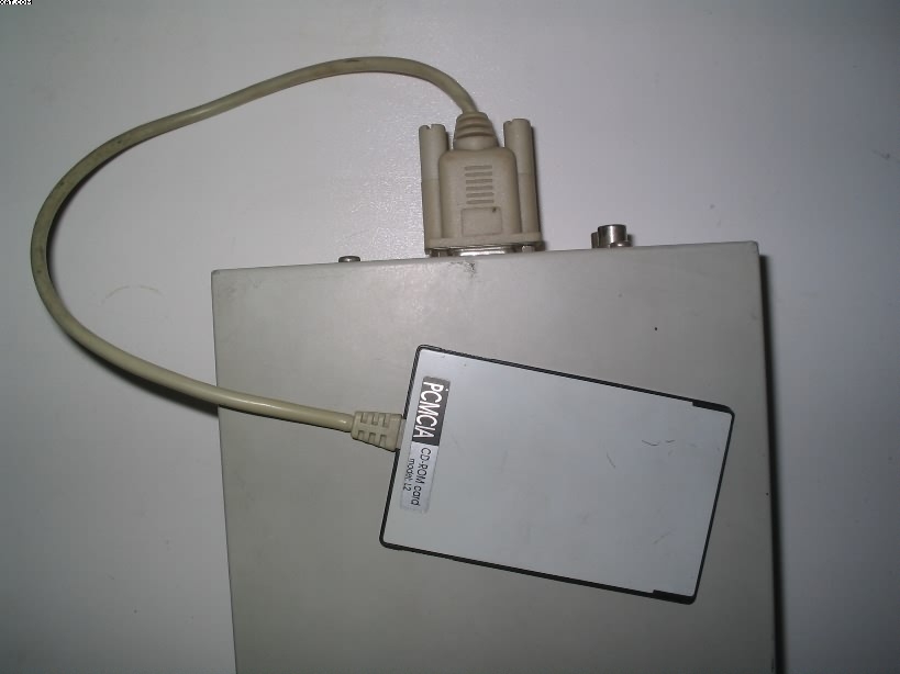

    Mam cd jak w temacie, bardzo pasowal by mi do starszego lapka z ktorego jeszcze korzystam a nie ma cd.
    Tylko jest jeden problem, a mianowicie sterowniki...
    Nie moge nigdzie nic takiego znalezc, jedyne co to stery od jakiegos innego cd powoduja tylko ze fizycznie guzikiem mozna wysuwac szufladke.
    Ale windows cd nie widzi, i nie wyswietla w eksploatorze windows...
    Mialby ktos jakis pomysl gdzie mozna znalezc stery do niego??
    A moze ma ktos taki cd??

    Podaj producenta i model bo moja kryształowa kula jest znów w serwisie. Miło by było jak byś cyknął wyraźne fotki zarówno karty jak i napędu. Wtedy będzie można czegoś poszukać.

    Problem jest taki ze nie znam producenta itp. (jakis noname).
    W zalaczniku fotka:
    Sterowniki do CD-ROM na PCMCIA model L2 - brak wykrywania w Windows

    Będzie problem z tym sterownikiem, nie ma ani firmy ani modelu. A żeby było śmiesznie sprzęt jest wiekowy.

    A zastanawiam sie czy nie ma jakichs takich standardowych sterownikow, przeciez cd-rom to nie jest skomplikowane urzadzenie, i sterowniki sa takie same. I taka karta chyba tez...
  • #6 2047231
    Masster
    Poziom 32  
    Posty: 1908
    Pomógł: 156
    Ocena: 46
    CD-ROM jako taki jest standardowy ale co producent upchał do tej karty to tylko on i Bóg raczy wiedzieć. Bez chociażby nazwy firmy szanse na znalezienie sterownika są bliskie zeru.
