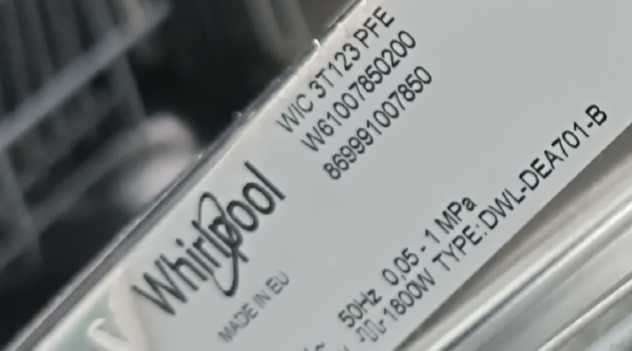

    Zbliżenie na etykietę zmywarki Whirlpool WIC 3T123 PFE
    Zmywarka Whirlpool - WIC 37123PFE.
    Uruchamia się program mycia, po czym najczęściej pod koniec cyklu wyrzuca błąd, albo 2, albo 15. Słychać, jak pompa myjąca się zacina i pracuje non-stop, odpompowuje nieistniejącą wodę.
    Wymieniona została pompa myjąca, bo rzeczywiście łożyska były już zniszczone. Sprawdzony został czujnik zalania. Nie ma wycieku, na spodzie zmywarki jest sucho.
    No i żeby było trudniej, zmywarka zacina się nie za każdym razem, tylko co jakiś czas, na różnych programach. Na przykład na 1 się zatnie, włączę ją od nowa na 6 i bez problemu przejdzie całe zmywanie. Po czym dzień później bez problemu przepracuje cały program 1.
    A później zatnie się na amen i nie kończy żadnego programu. Wyłączę ją z sieci - raz pomoże, raz nie. Ale.... za każdym razem pomaga zajrzenie do środka i wypięcie czujnika zalania, uziemienia pompy i podłączenie na nowo.
    Mogę prosić o pomoc? Co nie działa? Sterownik? A może trzeba ją jakoś zresetować...? Kabelek od czujnika zalania?
