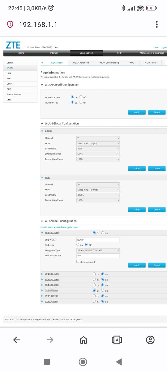

    Panel konfiguracyjny routera ZTE z ustawieniami WLAN.

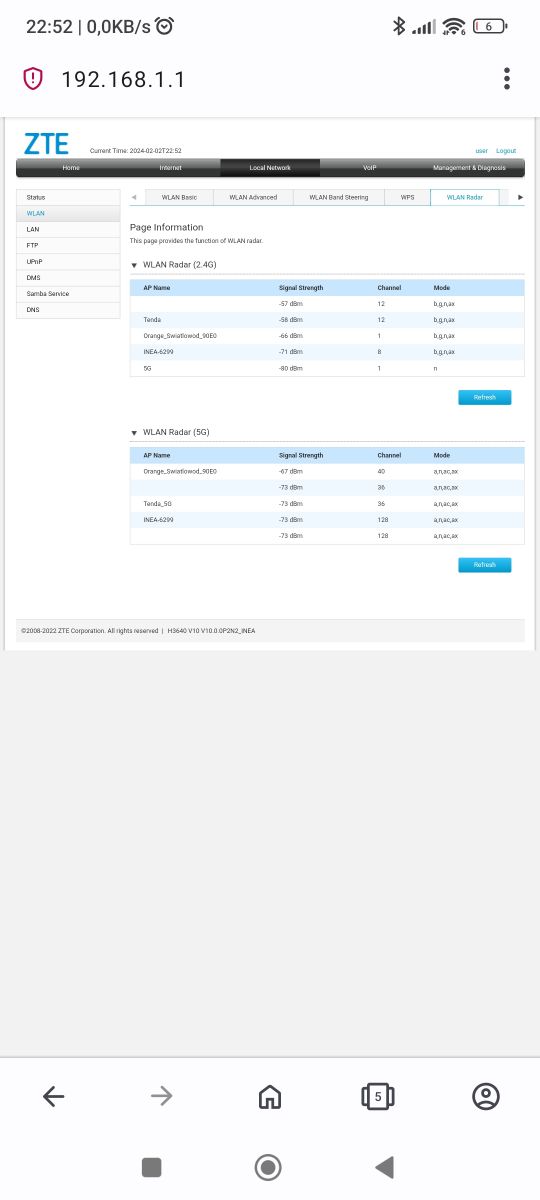

    Zrzut ekranu z interfejsu routera ZTE pokazujący listę dostępnych sieci Wi-Fi.

    Oczywiście, rozumiem. Tylko że próbowałem już zmniejszyć moc sygnału 5Ghz z ZTE do 20% i nic. Dziwi mnie tylko sytuacja, że gdy włączam Oculusa to on widzi tą sieć Tenda6G przez 10-15 sekund z pełnym zasięgiem, nawet czasem uda się z nią połączyć, sygnał exellent, po czym znika i za parędziesiąt sekund znów się pojawia ale już nie można się z nią połączyć. I tak za każdym razem jak wyłączę i włączę z Oculusa to ta sieć się pojawia.
