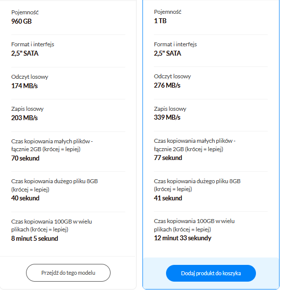

    Różnica jest przede wszystkim taka, że CX400 jest nowszy, no i oczywiście szybszy. CX400 to ten po prawo.
    Porównanie specyfikacji dysków SSD CX400 o różnych pojemnościach.

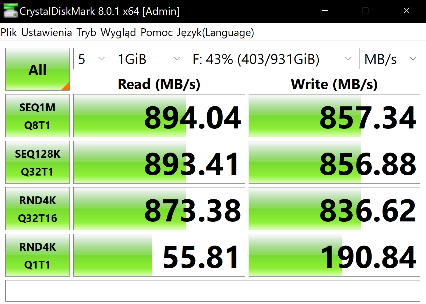

    Jakiś dysk NVMe na M.2
    Będzie taniej i wydajniej niż SSD na SATA.

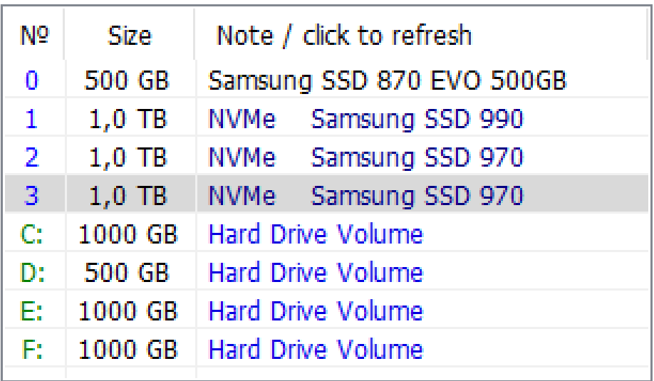

    U mnie Samsung 970Evo podłączony jako trzeci przez taki adapter ma takie transfery.
    Wyniki testu wydajności dysku w programie CrystalDiskMark.
    Zrzut ekranu z listą dysków SSD i ich informacji.
    Znacznie wyższe transfery niż SATA i o wiele wyższe IOPS niż SATA.

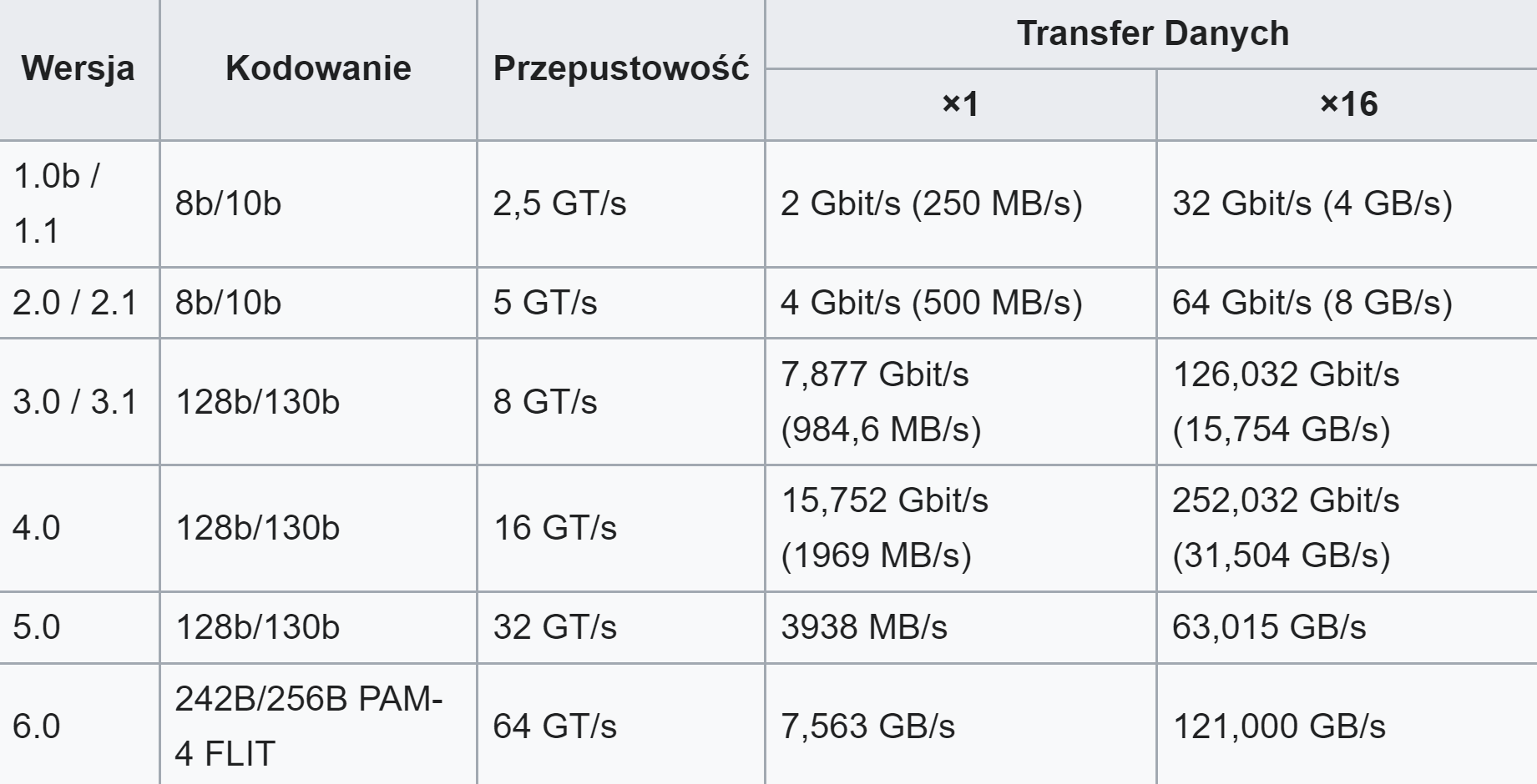

    No tak ale to wyciągnie tyle co SATA ale taniej i po modernizacji będzie mógł taki nośnik NVMe zamontować w nowej płycie i wykorzystać jego pełną wydajność.
    Tabela przedstawiająca różne wersje, kodowanie, przepustowość oraz transfer danych ×1 i ×16.
    Taka propozycja, do zastanowienia :P

    Wyciągnie mniej niż 500 MB/s, 500 MB/s to teoretyczny limit nie uwzględniający strat na kodowaniu 8/10b. Bardziej spodziewałbym się około 400 MB/s w tym scenariuszu.
    Cenowo wyjdzie podobnie, chociaż ze względu na konieczność dokupienia adaptera i jego wysyłki wyjdzie pewnie drożej.
    Jedyny plus jest taki, że w przypadku wymiany płyty można będzie ten dysk wykorzystać z większymi prędkościami.
