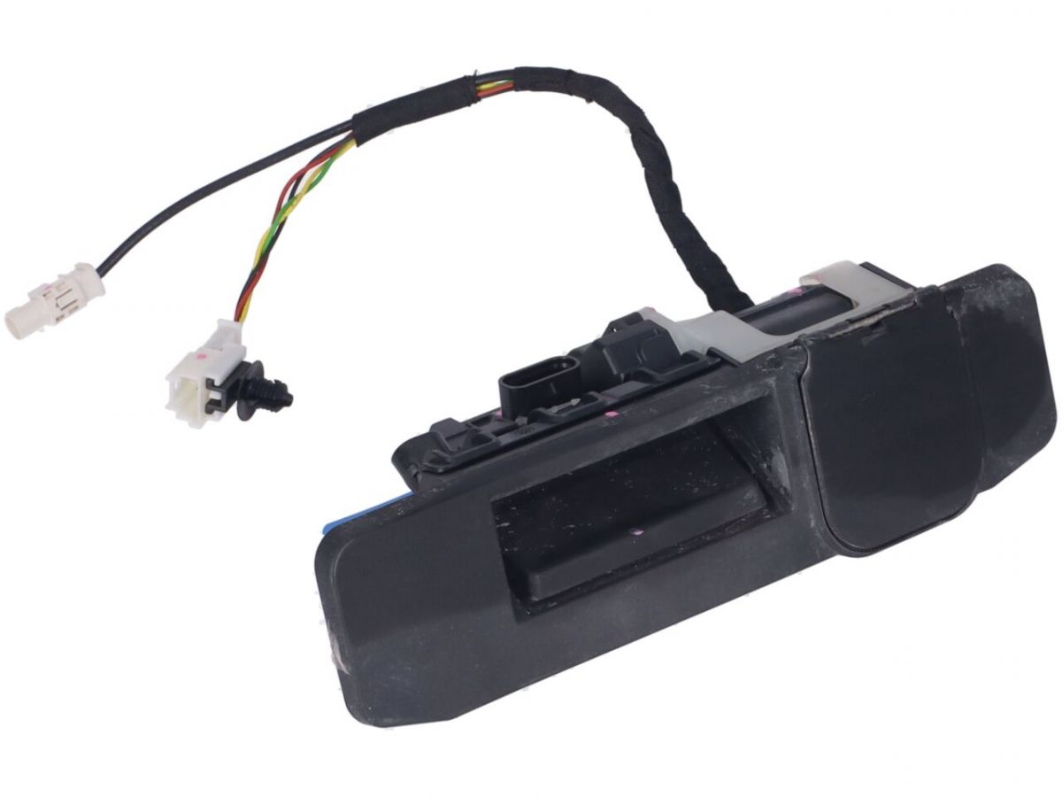

    Zepsuta kamera w tylnej klapie.
    Gdy daję wsteczny, to obraz się na chwilę pojawia, a potem komunikat, że kamera jest nieczynna, czyli pewnie nie przechodzi jakiś testów i jest wyłączana. Obraz z kamery jest transmitowany, a zaraz po chwili znika. Klapka nie zamyka się ani nie otwiera.
    Kamera była u elektryka, ale stwierdził, że jest do wymiany. Kamera jest zdjęta z samochodu, szukamy działającej.
    Jeśli ktoś zajmuje się naprawami takiego sprzętu, to proszę o info.

    Nie neguję tego, że elektryk ma rację, musisz jednak sobie zdawać sprawę że kamera w tym aucie nie jest "plug and play".
    Jest jako oddzielny sterownik i w związku z tym po zamontowaniu powinna być przy pomocy komputera serwisowego odpowiednio skonfigurowana i skalibrowana.
    Zmierzam do tego, że:
    - kamera którą masz może wymaga jedynie odpowiednich operacji komputerem serwisowym
    - kamera którą kupisz niekoniecznie wykaże jakiekolwiek objawy działania zaraz po podłączeniu (pomimo że będzie dobra)
    Kamera którą potrzebujesz do tego numeru podwozia to A0009051503

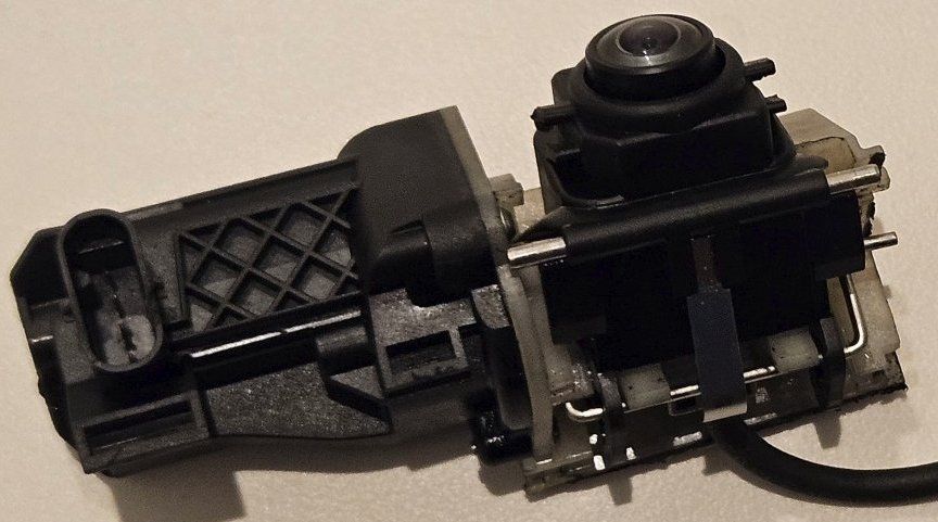

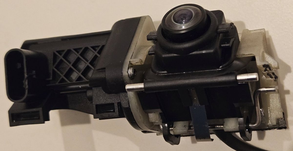

    Objawy są takie:
    — po włączeniu wstecznego obraz z kamery się pojawia na sekundę, a zaraz znika
    — klapka się już nie otwiera ani nie zamyka, jakby mechanizm otwierający/zamykający nie działał
    Zdjęcia kamery wypiętej z samochodu załączam.
    Wydaje się, że ten silnik co otwiera/zamyka się uszkodził.
    Czy taki silniczek się naprawia, czy jednak trzeba kupić cały taki nowy moduł?
    Zdjęcie przedstawia kamerę samochodową z silnikiem, który według opisu jest uszkodzony.
    Zdjęcie kamery cofania z demontowanym mechanizmem elektrycznym.
    Zdjęcie kamery cofania z mechanizmem otwierającym, wypiętej z samochodu, z widocznym kablem i złączem. Moduł kamery samochodowej z wypiętym mechanizmem Kamera cofania z mechanizmem otwierającym wypięta z samochodu. Moduł kamery samochodowej z widocznymi uszkodzeniami
