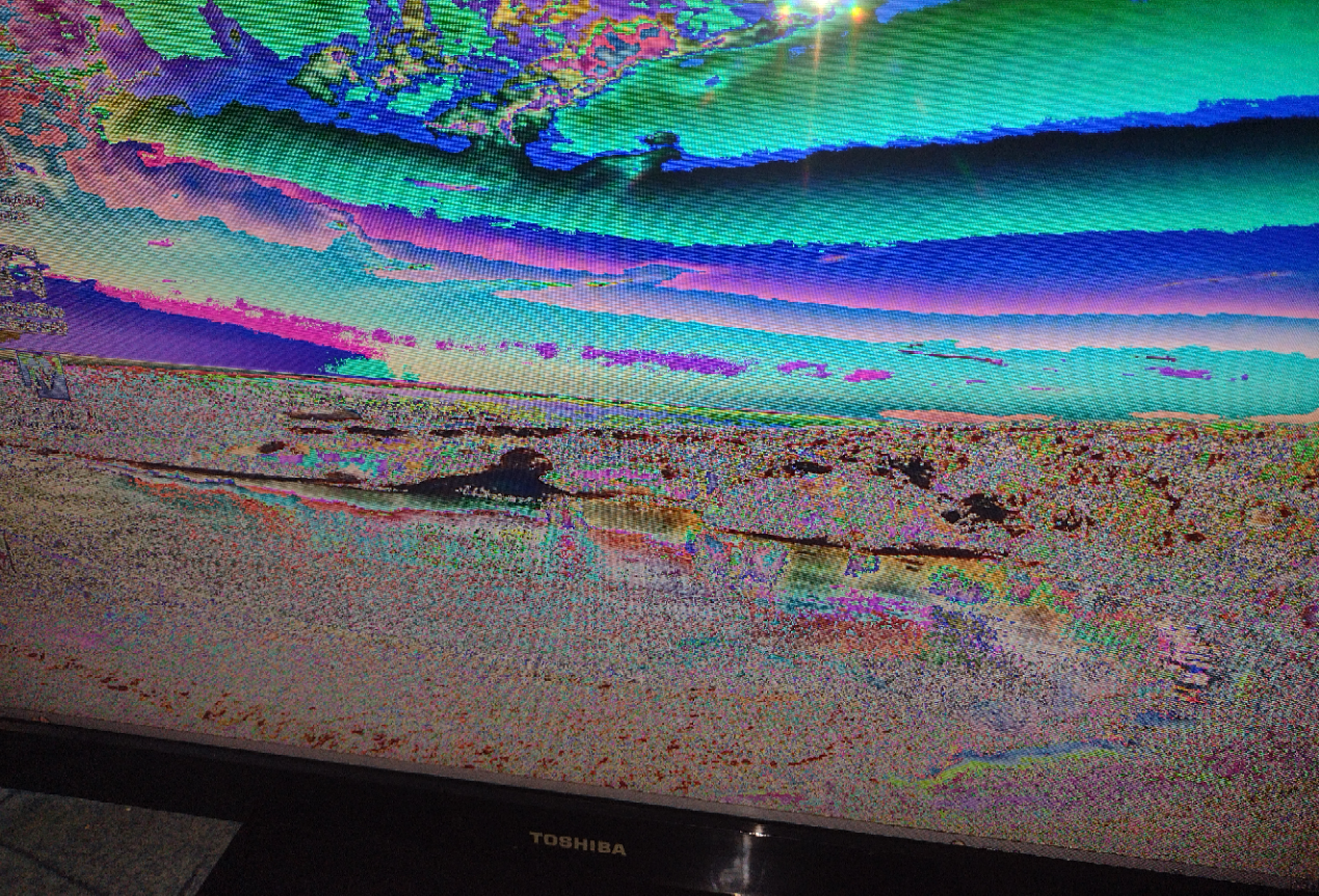

    Witam wszystkich,
    Mam problem z telewizorem TOSHIBA 32AV933G. Początkowo padła w nim płyta główna. Objaw uszkodzenia był taki, że po podłączeniu do prądu świeciła się na czerwono dioda od zasilania ale telewizor nie uruchamiał się.
    Udało mi się znaleźć płytę główną do tego telewizora i po wymianie uruchamia się on ale obraz jest zniekształcony. Załączam zdjęcie.
    Zniekształcony obraz na ekranie telewizora TOSHIBA 32AV933G.
    Macie może pomysł co może być przyczyną i jak to naprawić?
    Pozdrawiam!

    Czego to jest zdjęcie? Może przed zmieszczeniem daj do opisu.

    Zamontowana płyta współpracowała z inną matrycą, stąd taki obraz. Trzeba ustawić właściwy typ matrycy w menu serwisowym.

    Ze starej płyty zgraj programatorem wsad pamięci, następnie wgraj ten wkład do nowej płyty. Oczywiście w obu przypadkach trzeba tę pamięć wylutować z płyty i robić to w programatorze. Jeśli nie widać obrazu, to przecież niemożliwe jest wejście w żaden tryb serwisowy.

    Spróbuj wgrać z pena soft, który dołączam, pen musi być czysty na FAT 32.
    Wyjmij wtyczkę z sieci, włóż pena i włącz do prądu, powinna po chwili migać szybko dioda. Poczekaj aż przestanie migać. Jeśli to nie pomoże, to pozostaje wgrać softa przy pomocy programatora.

    W tym modelu były płyty róznych rev. i matryce.
    Na tym forum o modelu napisano
    Fraza: 32AV933G Szukaj na wybranych forach Znaleziono 348 wyników
    Zazwyczaj płyta
    Chassis :32AV933 MAIN BD REV1.02
    - Panel LTA320AP05 / LC320WXN (SC) (C1)/ LTA320HN03 /....
    Jak pisał kol. wyżej...
    Wpisz w ogólną wyszukiwarkę : 32AV933 25Q64.
    Swego czasu wsady w już zaprogranowanym eprom były na (allegro)

    Zrobiłem tak jak pisał cmiros. Zaktualizowałem oprogramowanie z pendriva ale niestety obraz nadal źle się wyświetla. Na nowej płycie udało się przeprowadzić aktualizacje. Stara niestety bez zmian - telewizor nie włącza się. Niestety tutaj moje możliwości się kończą. Nie jestem aż takim specjalistą żeby wgrywać nowy soft przy pomocy programatora. Do naprawy telewizora raczej też się nie opłaca oddawać. Ma już swoje lata a jego wartość nie jest duża.

    Fit 25Q64 from defective MB

    I have a software that is installed from the MENU. Can you distinguish some OSD if you go in there?.
