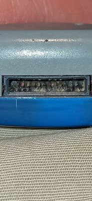

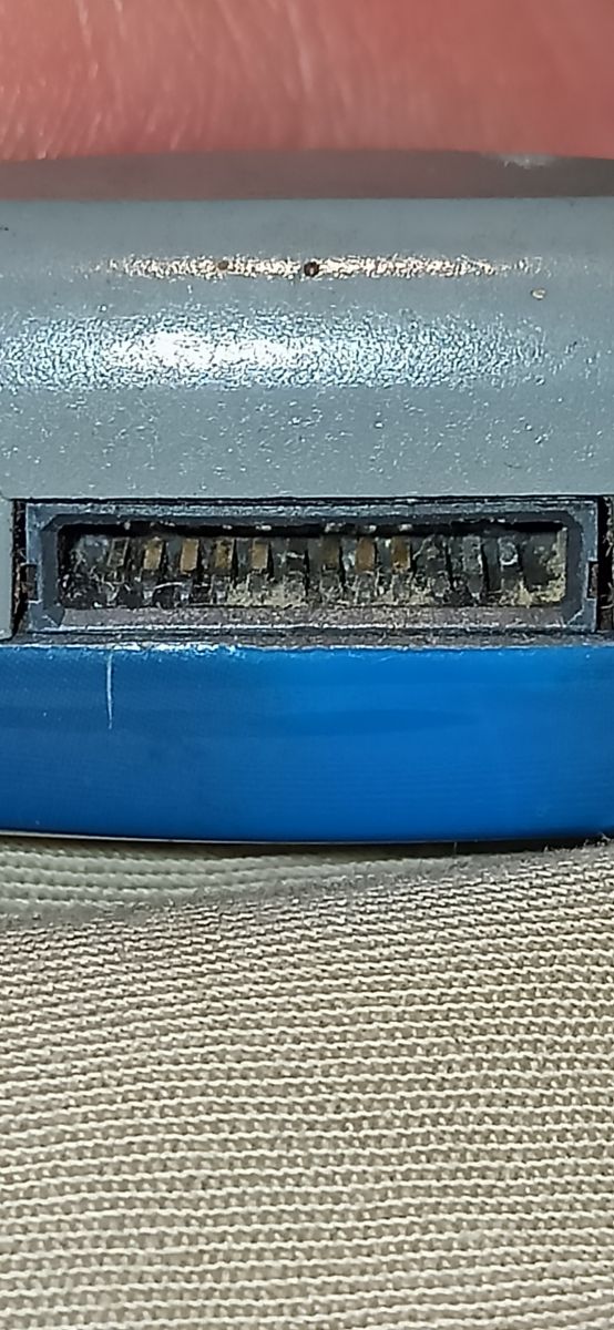

    Proszę. Oto zdjęcie gniazda.
    Widzę również, że będzie wymagało wyczyszczenia.
    Zbliżenie gniazda z widocznymi zabrudzeniami.

    Zostaw na pół godziny czy godzinę, dwie pod ładowarką i zobacz co się dzieje. Tylko obserwuj i sprawdzaj co się tam dzieje. Poza tym zdjęcie gniazda, które wrzuciłeś wygląda na zabrudzone, zawilgocone, to też może wpływać na ładowanie się telefonu.
