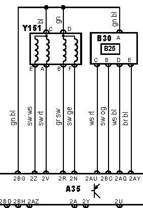

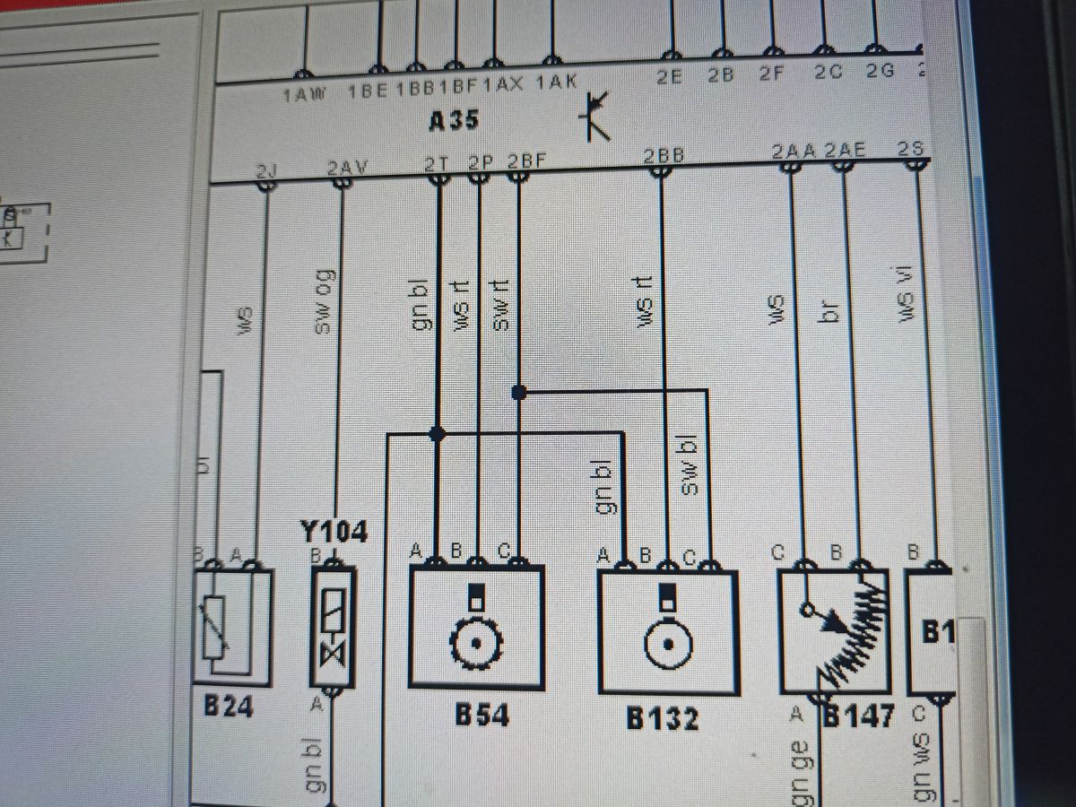

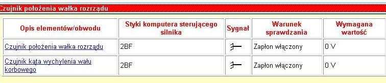

    Tu masz kawałek schematu.
    B54 czujnik wału, B132 wałka rozrządu
    Fragment schematu elektrycznego z czujnikami B54 i B132.

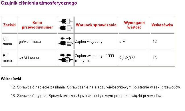

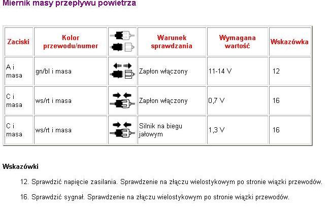

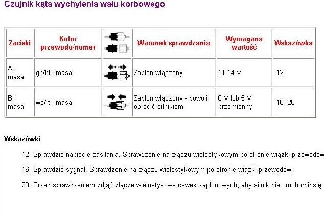

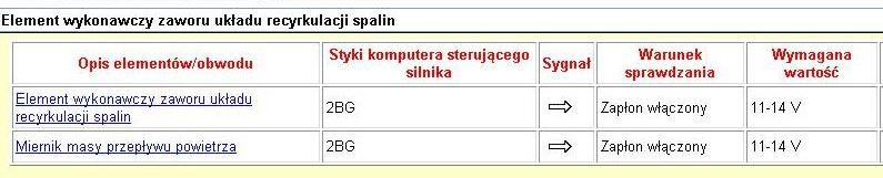

    Do czujnika położenia wału masz mieć przy odpiętej wtyczce 12v sprawdzone żarówką bo to zasilanie czujnika, 5v jako sygnał i gnd. Napisałeś że masz tylko 5v czyli brak zasilania 12v które to łączy się do wielu czujników m.in przepływomierza i pewnie dlatego nie widzi sygnałów. Sprawdź czy nie masz zwarcia na pinie gdzie powinno być 12v i jeśli nie ma zwarcia to podaj przez bezpiecznik 12v na ten przewod od tyłu i zobacz czy sygnały wrócą. Ewentualnie podaj 12v na pin zasilający przepływomierza, łatwiejszy dostęp. Ale pamiętaj o bezpieczniku. Możliwe że wiązka się gdzieś uszkodziła albo co gorsze uklad w ecu podający to napięcie się uszkodził.
  • #12 20947766
    zmychu17
    Poziom 6  
    Posty: 12
    Co do tych 12V zasilania czujnika wału i przepływki to jest pewna informacja. Pytam bo byłem przekonany że tam powinno być 5V Gnd i sygnalizacyjny

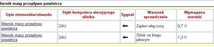

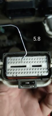

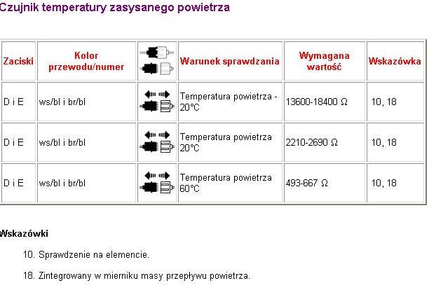

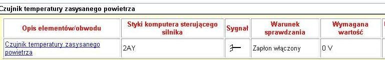

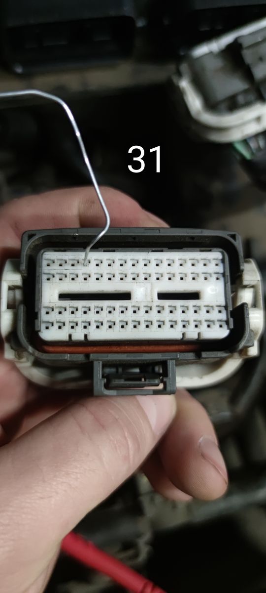

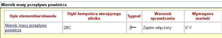

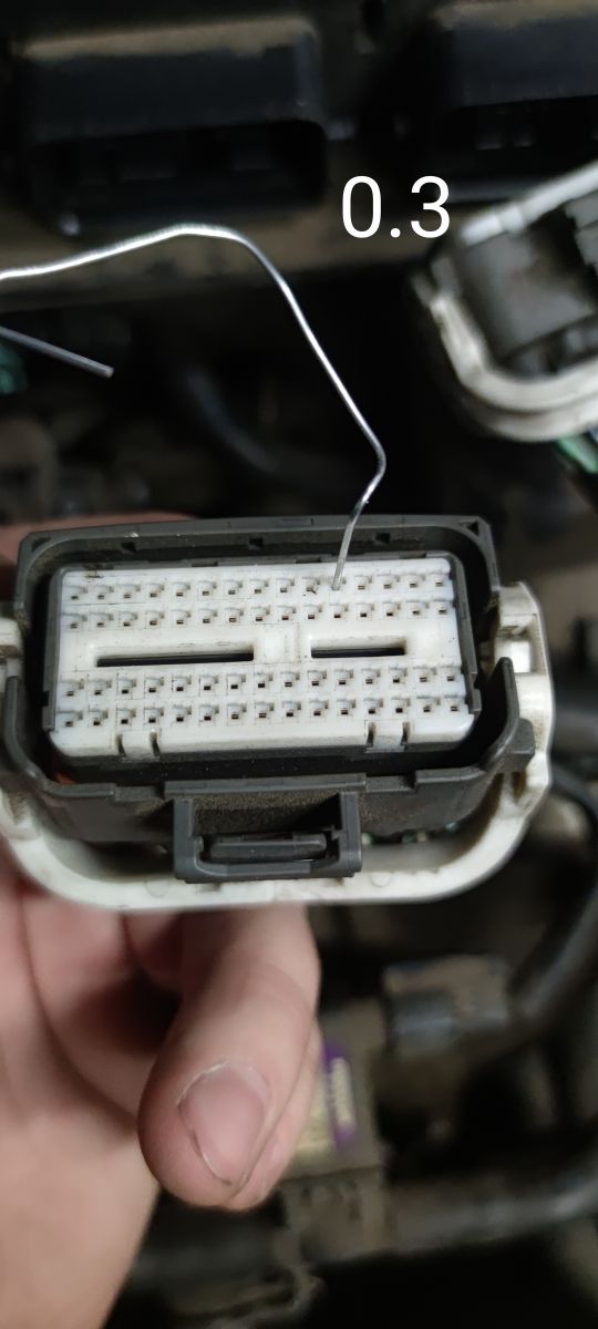

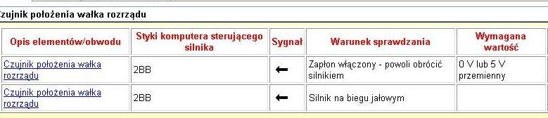

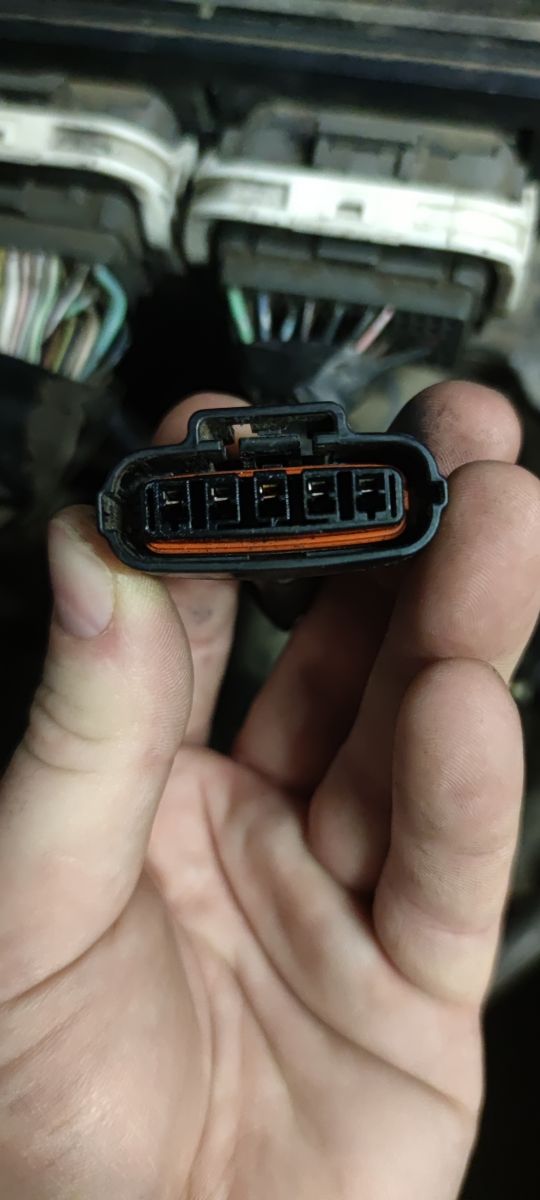

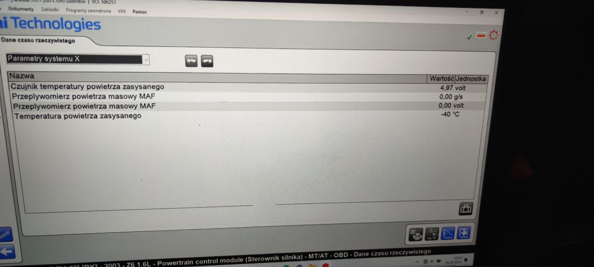

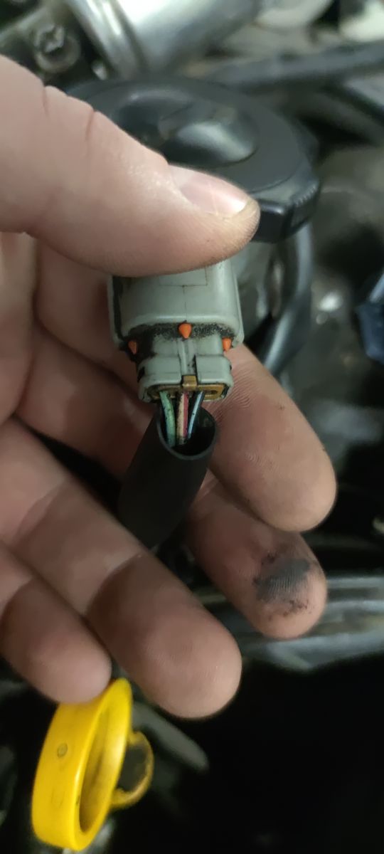

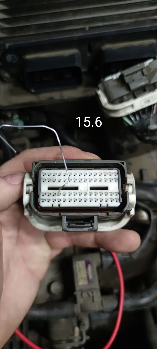

    Trochę zdjęć porobiłem i pomiarów na zdjęciach zapisałem opór jak pokazał miernik. Pomiar odbywał się pomiędzy przewodem zielonym na wtyczce od czujnika wałka rozrządu a pinami od ECU. Odnośnie pomiaru napięcia na kostce od czujnika wałka rozrządu to na środkowy przewidzieć jest napięcie 5v
    Czujnik z wtyczką w dłoni nad silnikiem samochodu Złącze ECU z miernikiem wskazującym opór 0,3. Złącze samochodowe z sondą pomiarową i wartością 5.8 V. Ręka trzymająca wtyczkę samochodową z podłączonym przewodem, na której widoczny jest pomiar 15.6. Zbliżenie na złącze z pinami w samochodzie, z widocznym drutem podłączonym do jednego z pinów.

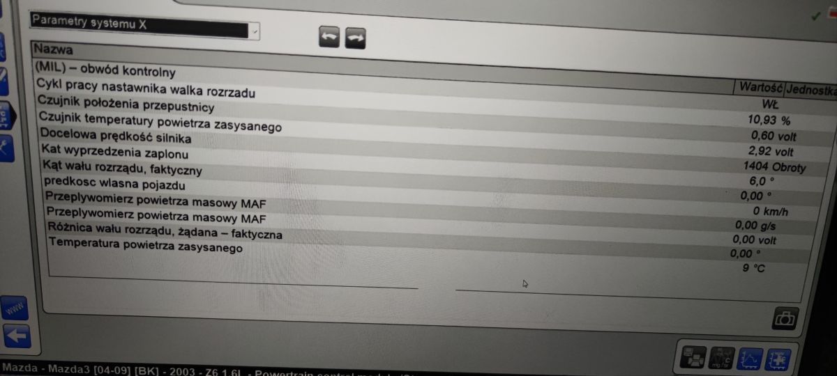

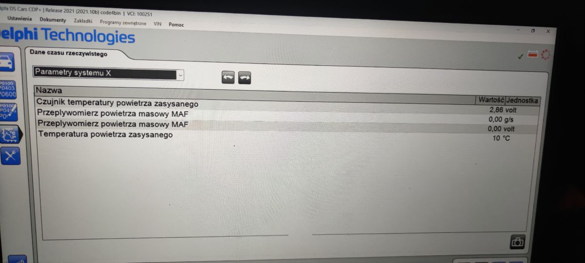

    Jeszcze tak wygląda podgląd gdy jest przepływka wpięta i gdy przepływka jest wypięta Ekran komputera diagnostycznego z danymi czujników samochodowych Zrzut ekranu z oprogramowania Delphi Technologies pokazujący dane czujników.

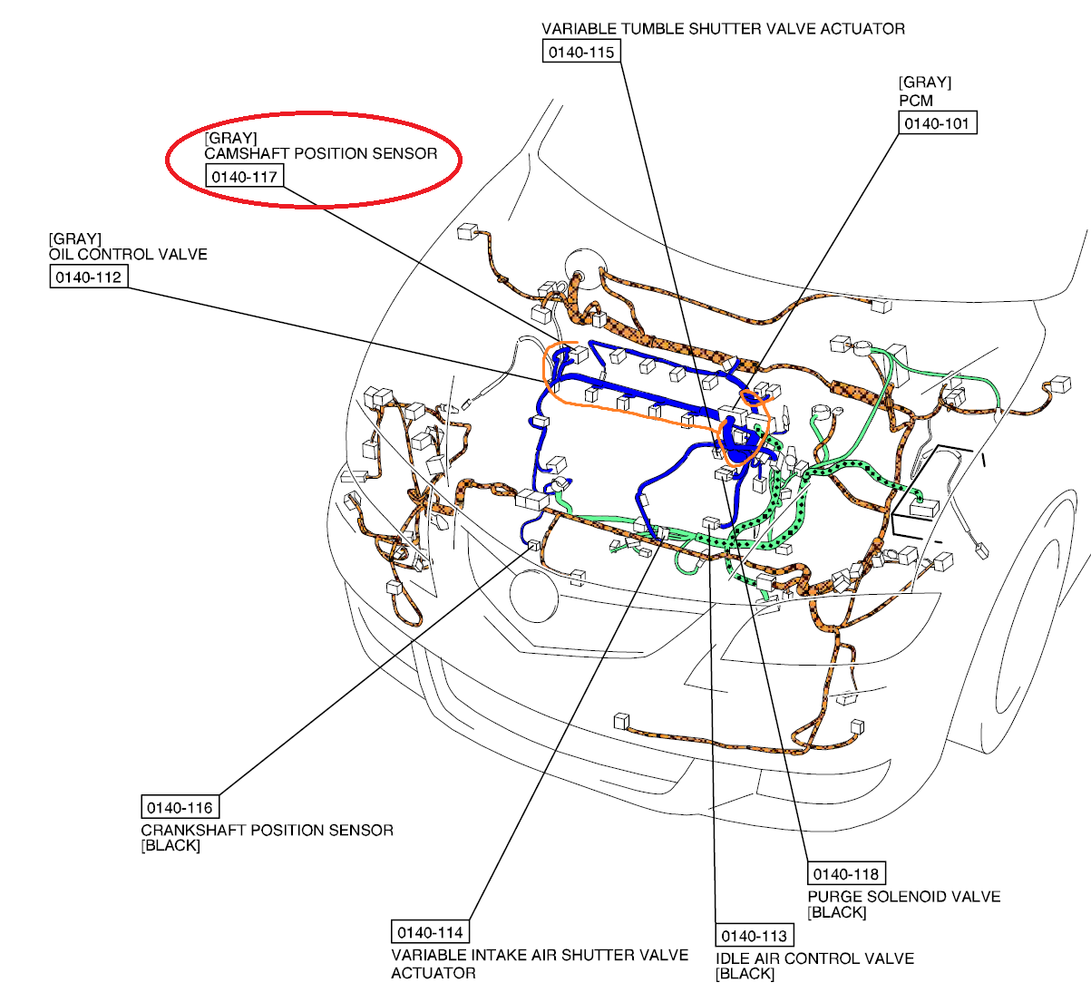

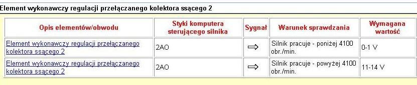

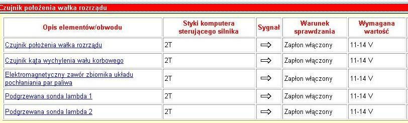

    Według pomiarów masz gdzieś przywarcie do sterowania grzałkami sond i EVAP. Moim zdaniem trzeba sprawdzić wiązkę skup się na rozdzieleniach wiązki np. pod sterownikiem gdzie rozdziela się właśnie na sondy i na EVAP, przepływomierz, zaznaczyłem gdzie idzie czujnik wałka i zainteresuj się wiązką, którą nakreśliłem na pomarańczowo:
    Schemat okablowania silnika z zaznaczonymi elementami i wiązkami.

    Sprawdzę tak jak sugerujesz. Zamówiłem też zestaw startowy ECU zegary i imo ma przyjść w czwartek jak to nie pomoże to się poddaje. Jeszcze odnośnie wtyczki od przepływki to jeden pin jest zasilanie 5v więc przewód + od miernika do tego pinu a minus nieważne do którego pinu przyłoze wszystkie działają jak masa (może tak ma być?) Wtyczka elektryczna trzymana w dłoni, z widocznymi złączami.

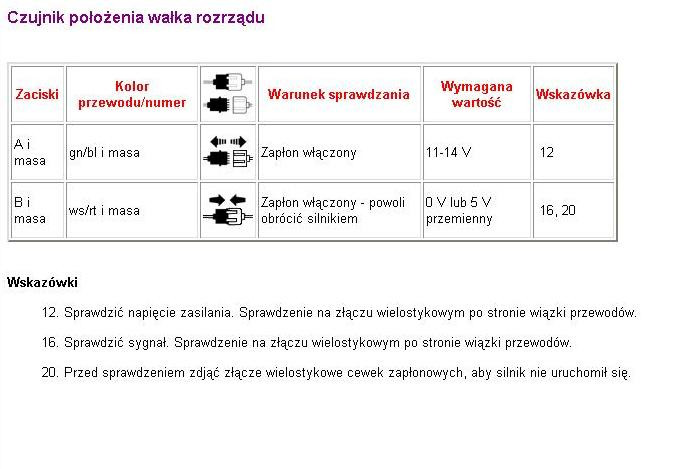

  • #15 20948929
    piotrekwoj1
    Posty: 10388
    Pomógł: 933
    Ocena: 3374
    Jeżeli sterownik silnika był odłączony to nie nie może tak być. Jeżeli był podłączony to takie pomiary mogą Ci wychodzić.

    Nie poddawaj się. To co znalazłem powinno ci pomóc. Fakt pomierzenie wszystkiego zajmie trochę czasu, ale satysfakcja znalezienia przyczyny murowana.
    Pamiętaj, że w przepływce w jednej obudowie masz trzy czujniki: przepływu, temperatury i ciśnienia atmosferycznego.

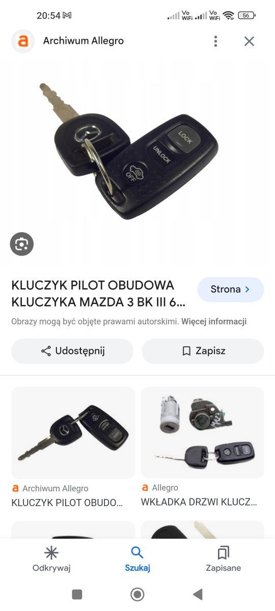

    Z góry dziękuję za wszystkie udzielone porady i za chęć pomocy w rozwiązaniu problemu Mazdy. A co do Mazdy do dzisiaj włożyłem zestaw startowy który zakupiłem licznik stacyjka z immobilizerem oraz sterownik silnika (sterownik silnika miał taki sam numer jak mój orginalny). W zestawie nie było modułu komfortu tego pod schowkiem, ale po rozmowie ze sprzedającym który twierdzi że to już jego piąty zestaw startowy sprzedany bez modułu komfortu i zawsze działało przekonał mnie. I do sedna po podłączeniu jeszcze przed odpaleniem podłączyłem komputer i przepływka na niedziałający silniku pokazała 0.20 gdzie wcześnie było 0.00. Próba odpalenia i mazda działa. Ale co się stało że stary komputer padł?? Może kwestia wieku albo może ktoś ma jakiś pomysł. Dodam że stary komputer po tym jak mazda stanęła
    był wysłany do warsztatu w Krakowie który się zajmuje naprawa ECU i nic w nim nie znaleźli. Za 144zl przelutowali styki zgrali oprogramowaniem w razie czego aby zrobić klona i odesłali. Problem z Mazda uważam za rozwiazy zastanawiam się jeszcze bo w tym zestawie startowym mam jeden kluczyk czy nie przełożyć samego immobilizera a kluczyk który jest do niego przyklei gdzieś obok? Będzie to działać Panowie?
  • #21 20951989
    piotrekwoj1
    Posty: 10388
    Pomógł: 933
    Ocena: 3374
    Nie rozumię Twojego wpisu jaki Ty immobilizer chcesz przekładać?
  • #22 20952030
    zmychu17
    Poziom 6  
    Posty: 12
    O pętlę immobilizer mi chodzi
  • #23 20952045
    piotrekwoj1
    Posty: 10388
    Pomógł: 933
    Ocena: 3374
    Nic Ci nie da przełożenie pętli. Żeby immo działało poprawnie to musi być cały zestaw który kupiłeś nawet może być bez pętli bo pętla może zostać Twoja bo to jest tylko "element wykonawczy czytnika/nadajnika" immo. Pętla w tym przypadku może być obojętnie jaka.
  • #24 20952059
    zmychu17
    Poziom 6  
    Posty: 12
    Ok dzięki za odpowiedź. To z tego rozumiem że mogę zostawić swoją starą stacyjkę. A kluczyk który dostałem w nowym zestawie startowym schować blisko pętli i będzie działać?
  • #25 20952064
    piotrekwoj1
    Posty: 10388
    Pomógł: 933
    Ocena: 3374
    Jaki masz kluczyk?
  • #26 20952079
    zmychu17
    Poziom 6  
    Posty: 12
    Ten z pilotem od centralnego osobno Kluczyk samochodowy z pilotem do Mazdy 3 BK III
  • #27 20952089
    piotrekwoj1
    Posty: 10388
    Pomógł: 933
    Ocena: 3374
    To w kluczyku jest transponder i poprostu je zamień. Ten z zestawu który kupiłeś włóż do swojego kluczyka i załóż swoją stacyjkę. Uważaj żebyś nie uszkodził transpondera. Nie może być dwóch transponderów w okolicy pętli chyba że zdejmiesz pętlę ze stacyjki i jak wiązka pozwoli odsuniesz od stacyjki to wtedy możesz tam ten kluczyk z zestawu przykleić a swoim odpalać po wymianie stacyjki na Twoją.
