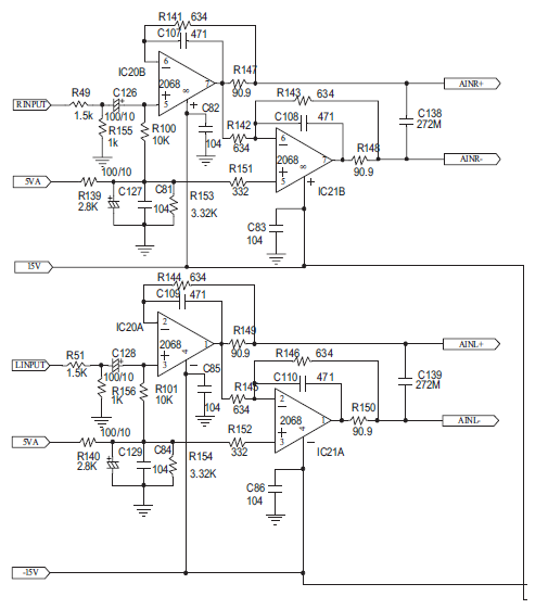

    Sygnał przechodzi przez selector wejść, następnie dochodzi na płytę dekodera
    Schemat obwodu audio amplitunera

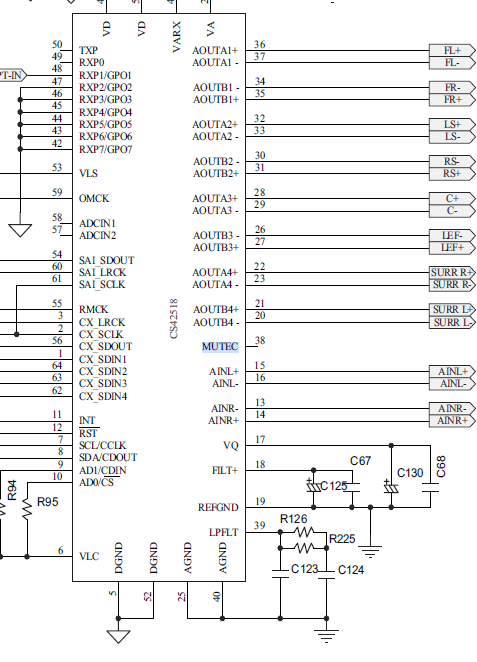

    Na kondensatorach C138 i C139 widzę sygnał audio.
    Schemat połączeń układu CS42518 w amplitunerze.
    Sygnały
    AINL+
    AINL-
    AINR+
    AINR-
    Wchodzą do układu CS 42158 i widzę je oscyloskopem.

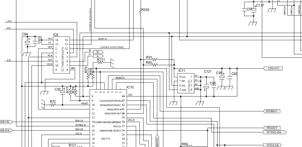

    Fragment schematu elektronicznego amplitunera Cambridge Audio AZUR 540R V1

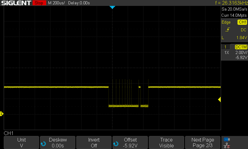

    Zlokalizowałem pamięć IC11 i z pomiarów widzę komunikację na linii SCL brak zmian na SDA
    Zrzut ekranu z oscyloskopu przedstawiający przebieg sygnału.

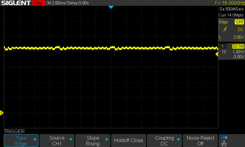

    Linia MUTE cały czas w stanie wysokim (niestety nie sprawdziłem gdy załapał).
    Zrzut ekranu z oscyloskopu pokazujący wykres sygnału.

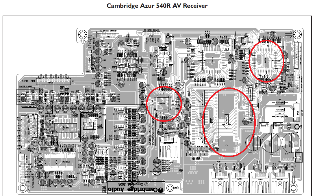

    Sprawdź wszystkie zegary i resety czy mają właściwy stan.

    Dziękuję za poradę.
    Przelutowałem scalaki i wszystko działa.
    Zwłaszcza w zaznaczonym obszarach
    Schemat płyty z zaznaczonymi obszarami na czerwono.
