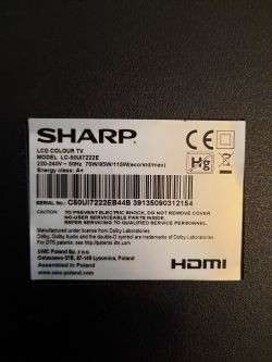

    Witam problem dotyczy SHARP AQUOS HARMAN KARDON 50UI7222E.
    Jak wyłączyć SHARP AQUOS HARMAN KARDON 50UI7222E, który sam się włącza?
    TV muszę odłączać z gniazdka by był wyłączony na stałe , po wyłączeniu z pilota po 5-6sek włącza się sam , aktualizacja pisze ze jest aktualna ,reszta funkcji działa bez zarzutu, jeśli miał ktoś podobny problem proszę o wpis.

    Może pilot masz uszkodzony i sam załącza TV. Wyjmij baterie z pilota i sprawdź, czy się włączy sam.

    Wyjmij baterie z pilota, może sam wysyła (przyblokowany jakiś przycisk na pilocie). Sam TV ma jakieś przyciski na obudowie?

    Andrzejpiet74, bez żadnej różnicy.

    Nowe baterie, nowy pilot, nie musiałem go parować i działał już.

    Mam SHARP AQUOS HARMAN KARDON tylko 32cali. Ma jeden przycisk z tyłu w dolnym prawym rogu. Nie wiem jak ten model z tematu.

    No patrząc od przodu czyli na ekran u mnie jest z prawej. Nie jest uszkodzony ten przycisk?

    Klika ok, wszystkie strony też przełącza, tylko zauważyłem że mogę ten guzik cofnąć lekko do siebie.

    Próbowałem wszystkiego, co zaleciłeś, nadal nic. Podejrzewam, że zasilacz do wymiany.
