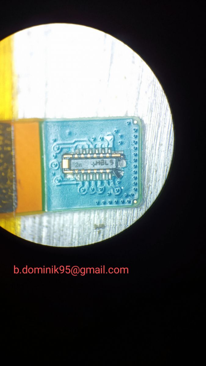

    To czesto nie tyle antena, co gniazdo w ktore wpina sie tasma antenowa (na plycie glownej czy dolnej plytce) ulega uszkodzeniu i peka (zazwyczaj w wyniku upadkow), przez co dol z gora nie laczy poprawnie. Zazwyczaj te uszkodzenia sa widoczne golym okiem, czy pod lupa po otwarciu telefonu.

    To jest standard w tych modelach. Pękają złącza antenowe na płycie głównej, płytce antenowej i taśmie. Miałem już kilka takich przypadków. W Samsungu klientowi powiedzieli 1400 zł za wymianę płyty głównej. Ja za tę usługę brałem 350 zł 🤣
    Zdjęcie złącza antenowego na płytce układu elektronicznego.

    Cześć wszystkim :) Jeżeli chodzi o kwestie zasięgu, to w moim przypadku nie była to sprawa oprogramowania, o czym napisałem w poprzednim poście. Rzeczywiście była to taśma antenowa flex, o której już wcześniej wspominało kilka osób. Ja jako zupełny laik poradziłem sobie z tym w około godzinę. Potrzebne są tylko filmik instruktażowy na YT, jak rozkręcić S22 Ultra, zestaw śrubokrętów precyzyjnych i opalarka :) Telefon działa jak nowy! Powodzenia!
