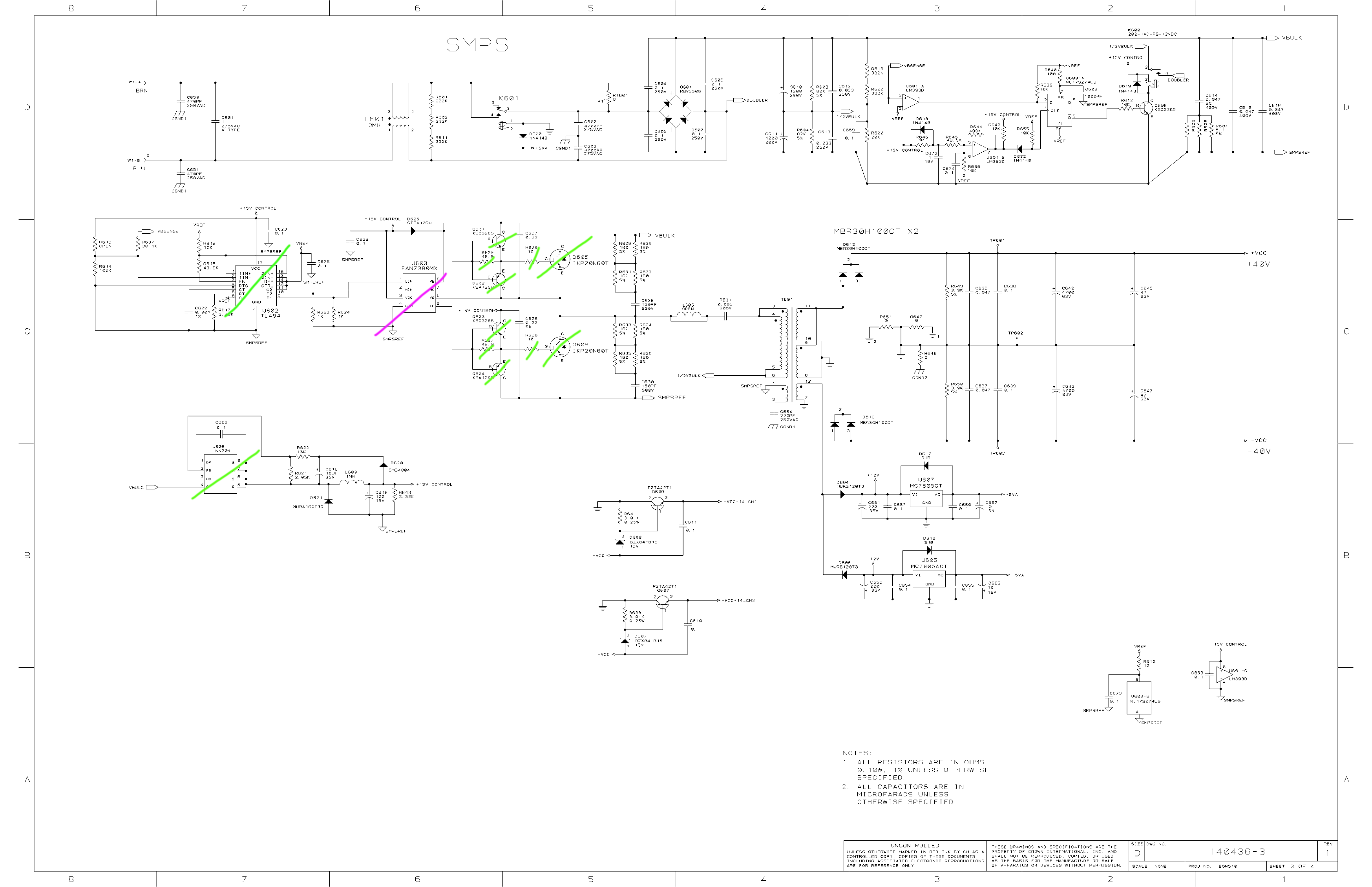

    JBL EON 315 nie włącza się:
    Na początek elementy, które były spalone lub popękane [na zielono na zdjęciu spalone.png]:
    Q605 - IKP20N60T
    Q606 - IKP20N60T
    R626 - 10 Ohm
    Q601 - KSC3265
    R625 - 49,9 Ohm
    Q602 - KSA1298
    R628 - 10 Ohm
    Q603 - KSC3265
    R627 - 49,9 Ohm
    Q604 - KSA1298
    układ U608 - LNK304 na schemacie u mnie oryginalnie LNK302

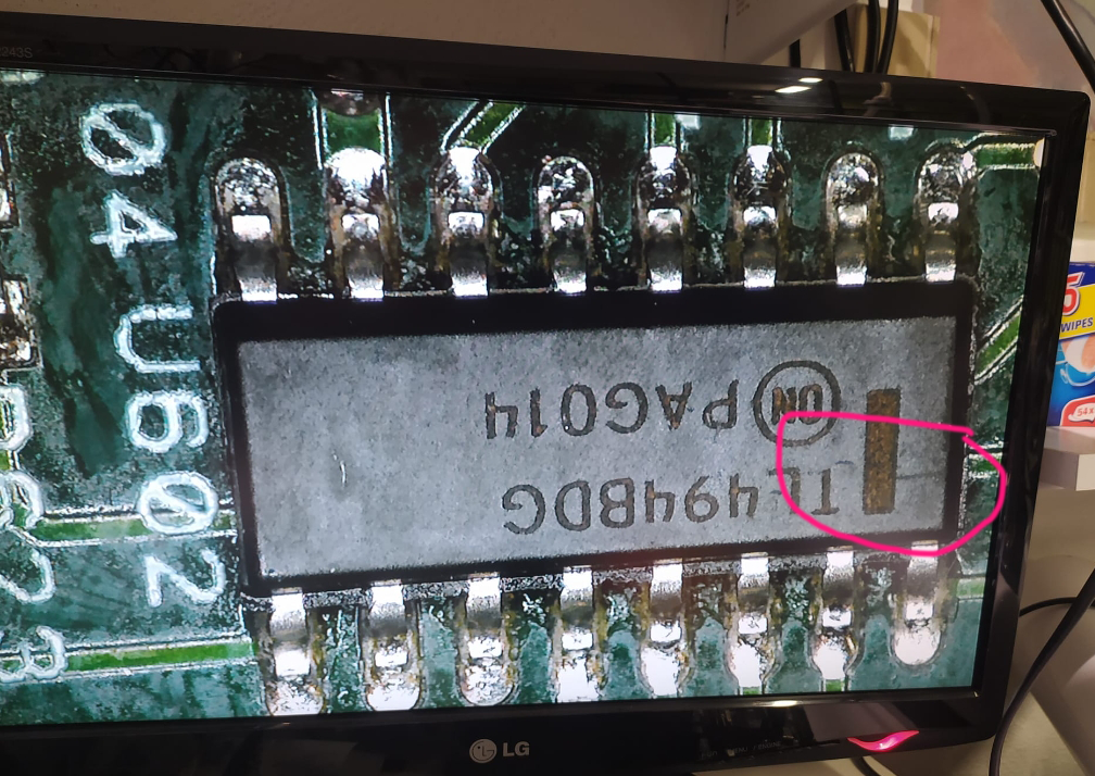

    układ U602 - TL494
    kondensator C627 wymieniono
    kondensatory te duże 1200uF wylutowane i sprawdzone oK.
    nałożona soldermaska na ścieżkę, która była odklejona.
    wymieniony również [ na różowo, na zdjeciu]:
    układ U603 - FAN7380MX
    pomiary:
    kondensatory C604,C605,C606,C607 = 160V
    U601-A - noga (2(-)i3(+)) = -8,22V
    U601-B - noga (5(+)i6(-)) = 0V
    C672 (wygląda dziwnie) = 1,1mV
    C606 (+) i C607(-) = 322V
    cewka L603 = 157V
    układ TL494 (1 noga) = -160V
    w punktach testowych TP601,TP602,TP603 = 157V
    brak 15V
    sprawdzę jeszcze linię 5V i 40V czy jest i dam znać.

    Pomiary nr 1

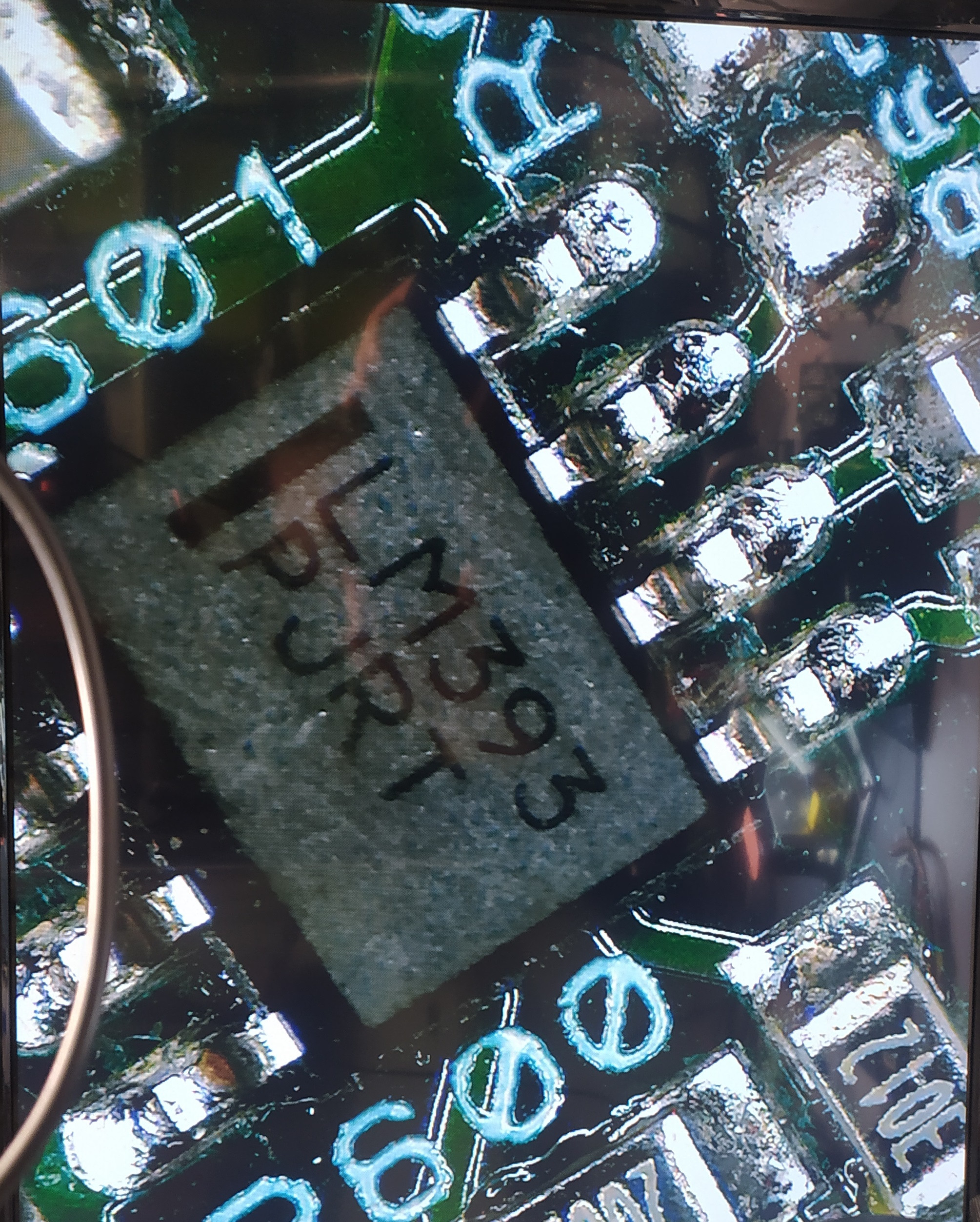

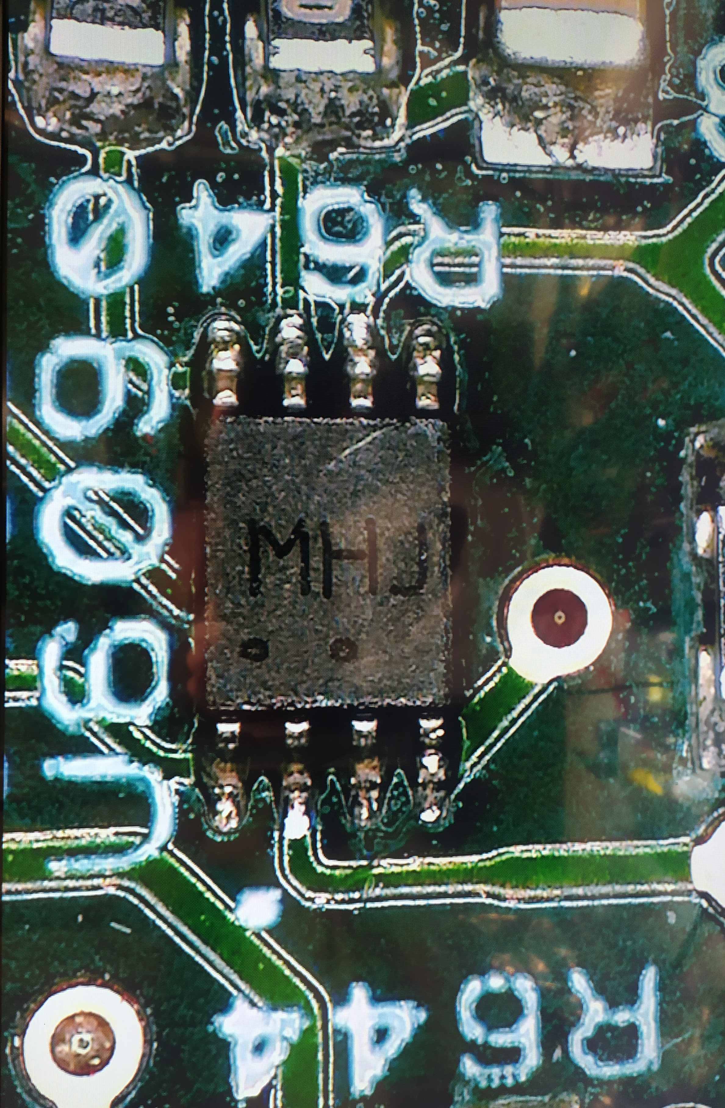

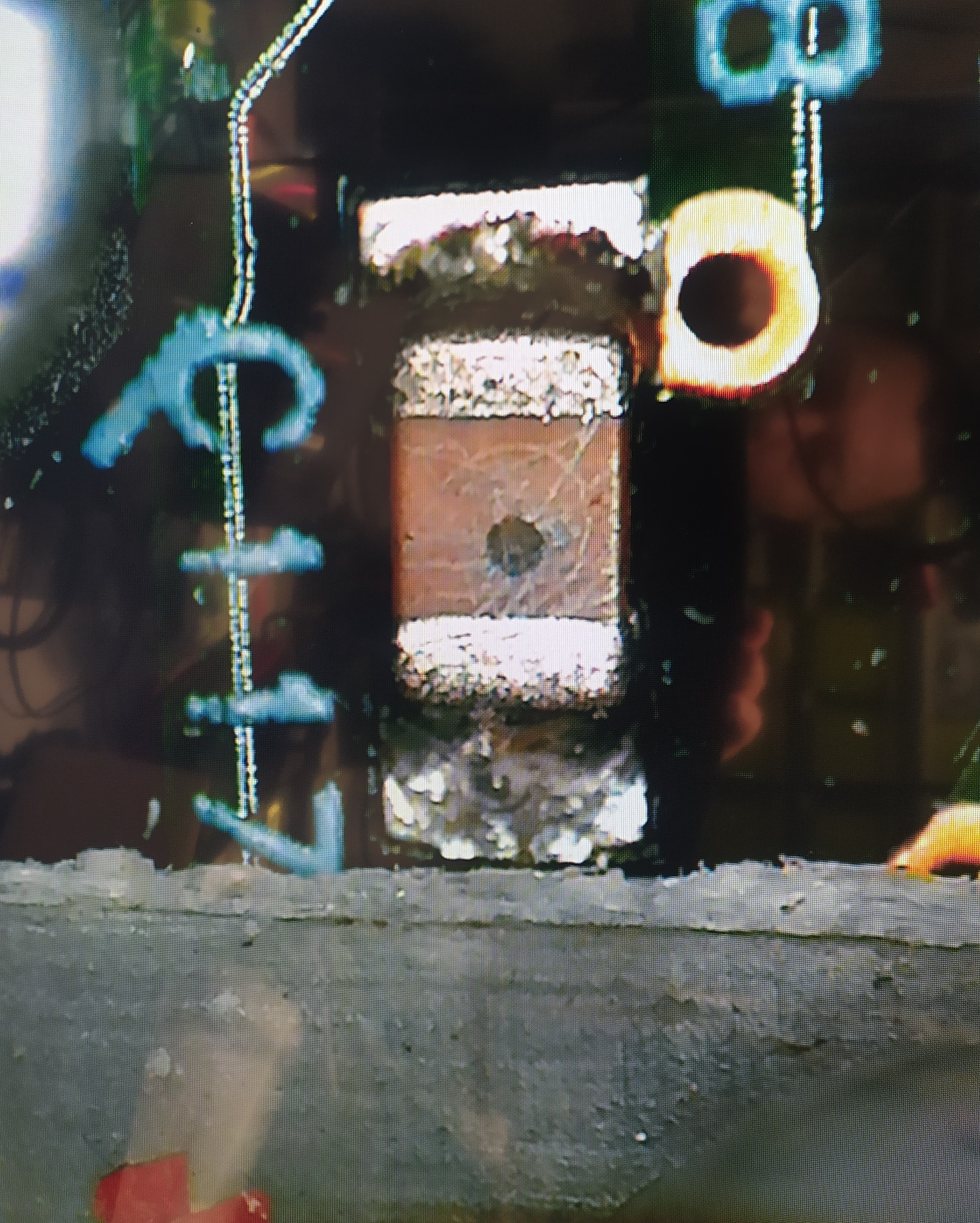

    Po dokładniejszych oględzinach znalazłem jeszcze spalone elementy.
    Kondensator 100nF dostępny od ręki na resztę czekam.

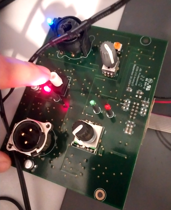

    Na samym końcu wymieniono układ MHJ i LM393 i głośnik zadziałał.
    Układ elektroniczny z diodami LED i pokrętłem, wskazywany palcem
