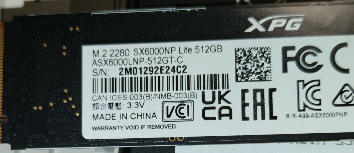

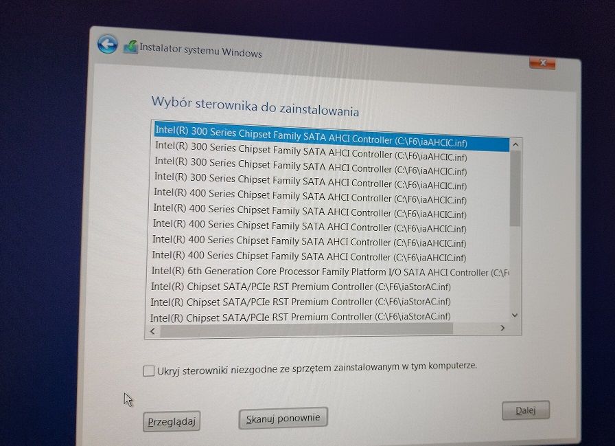

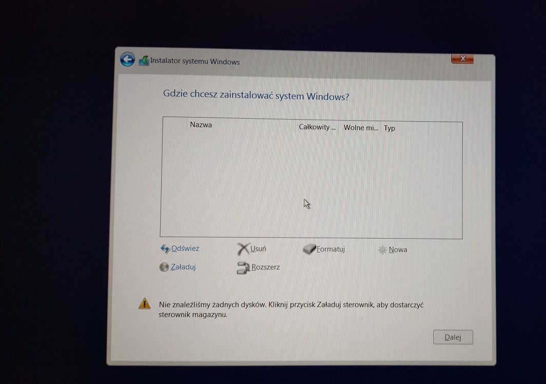

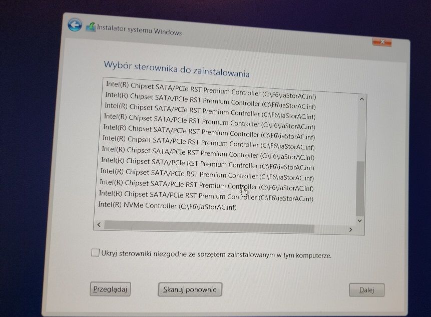

    dzień dobry,
    Próbuje zainstalować windows 10 na laptopie HP 17-cn0053cl z procesorem intel i5 1135g7
    Niestety podczas instalacji komputer nie znajduje dysku. Z tego co znalazłem w internecie jest to powszechny problem przy procesorach intela 11 generacji, i trzeba podczas instalacji systemu wgrać sterownik Intel RST (RAID).
    Sterowniki znalazłem na stronie HP dla modelu HP 17-cn0053cl , taka nazwa jest na naklejce ze spodu laptopa, w biosie jest nazwa HP-cn0xxx Jednak instalator windows nie chce wyświetlić żadnych sterowników które umieszczam na pendrivie, dopiero gdy odznaczę opcję : "ukryj sterowniki niezgodne ze sprzętem zainstalowanym na tym komputerze" pojawia się cała lista różnych sterowników. Wygląda to tak jakbym miał złe sterowniki, nie wiem dlaczego. Bardzo proszę o pomoc, nie wiem co mam zrobić a nie chcę czegoś popsuć.
    Ekran instalacji systemu Windows z widocznym komunikatem o braku dysku.
    Ekran instalatora systemu Windows z polem wyboru sterownika do zainstalowania. Ekran instalatora systemu Windows z wyborem sterowników do zainstalowania. Ekran instalatora systemu Windows pokazujący listę sterowników Intel RST do wyboru. Zbliżenie na etykietę dysku SSD XPG M.2 2280 SX6000NP Lite 512GB.

    Kolobos napisał:
    podalem juz link do nowszej 19.5.2.1049.
    Tak widzę, tylko pytam czy faktycznie z tą wersją podaną na stronie są problemy, ponieważ ogólnie tam są dwie wersje sterownika i nie wiemy której Autor użył. W zakładce "Driver Chipset" jest sterownik ten który podałem wyżej dedykowany dla CPU Tiger Like v18.1.0.1028 Rev.A, natomiast w zakładce "Driver-Storage" mamy sterownik w wersji v17.11.0.1000 Rev.S.
  • #6 20959952
    gohanpiano
    Posty: 3
    >>20959935
    tak, dokładnie te sterowniki ściągałem, wypakowałem na pendrive. Jest folder F6, tak jak w tej instrukcji którą podaje HP, ale nie wykrywa żadnych sterowników zgodnych ze sprzętem. Próbowałem też z różnymi wersjami systemu 20H2 i bez skutku.

    @gohanpiano uzyj tych ktore podalem.
  • #8 20959967
    gohanpiano
    Posty: 3
    >>20959920
    udało się, sterowniki z tego forum zadziałały, bardzo dziękuję za pomoc
