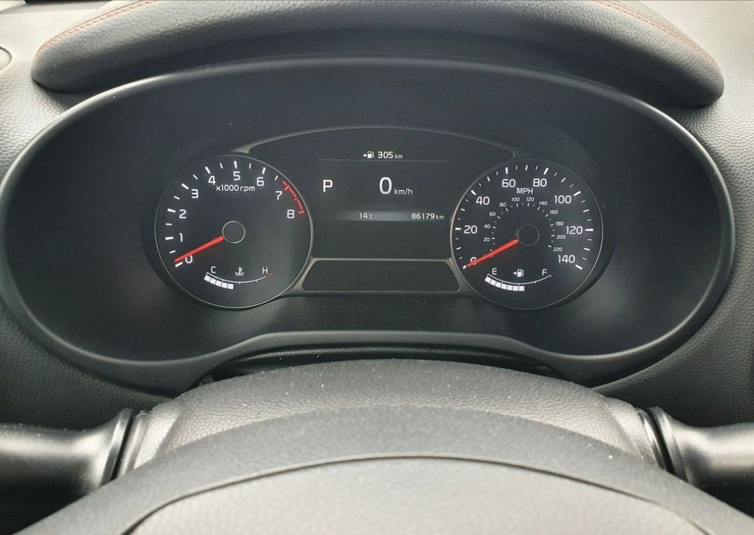

    szukam pomocy w konwersji licznika w kia soul II 2017 1.6 GDI przewiezionej z USA zmiana MPH na KMH (według informacji w necie i serwisie nie da się tego zrobić z menu)
    Licznik taki jak na załączonym zdjęciu - zdjęcie poglądowe znalezione w internecie w kolekcji zdjęć na OtoMoto. Myślałem już że się nie da ale jak widać ktoś to robi.
    Bardzo proszę o pomoc.

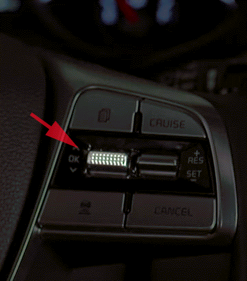

    Nie masz tam opcji zmiany w "User Settings"?

    Menu już sprawdziłem wielokrotnie - jest tylko opcja przyłączenia między MPH UK i MPH US - KMH brak
    @emarcus
    to jest inna wersja licznika i inne funkcjonalności - ale spróbuję na tym 'ekranie' pokombinować z przyciskami. Może uda się tak jak temperaturę z F na C przełączyć.

    Pozostaje tylko ręczna modyfikacja eeprom
    Udało mi się zrobić konwersje z wersji US na EU ale utknąłem na mnożniku prędkości - pokazuje KM i litry ale wartość prędkości jest w milach, mogę zrobić rekonfig EOL i przełączyć wszystkie wskazania ale wartość na cyfrowym liczniku prędkości jest zaniżona (mile).
    Poszukuję wsadu z licznika KIA SOUL 2018 EU (z KMH) w wersji supervision - może ktoś ma i zechce się podzielić.
