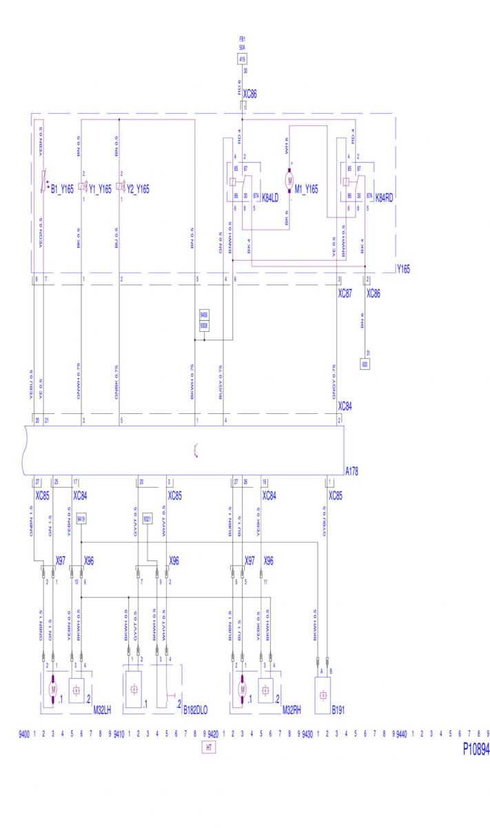

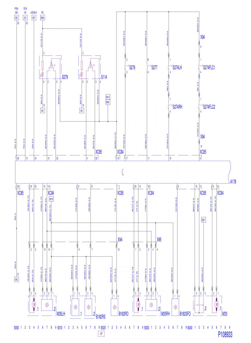

    Jak w temacie szukam schematu do sterownika dachu (hardtop, cabrio - NIE szyberdach).
    Astra H 1.6 2006r
    Brak komunikacji z tym sterownikiem, brak zasilania na jednym czerownym kablu, ale chcę się upewnić.
    @ElektrodaBot
    podaj schemat elektyczny dachu Astra H

  • #4 20966851
    decybel91
    Posty: 8001
    Pomógł: 1022
    Ocena: 4217
    Dzięki za schemat udało się. Brak bezpiecznika pod maską plus stała usterka sterownika dachu. Już działa i niestety ten Opel wróci na drogi.
