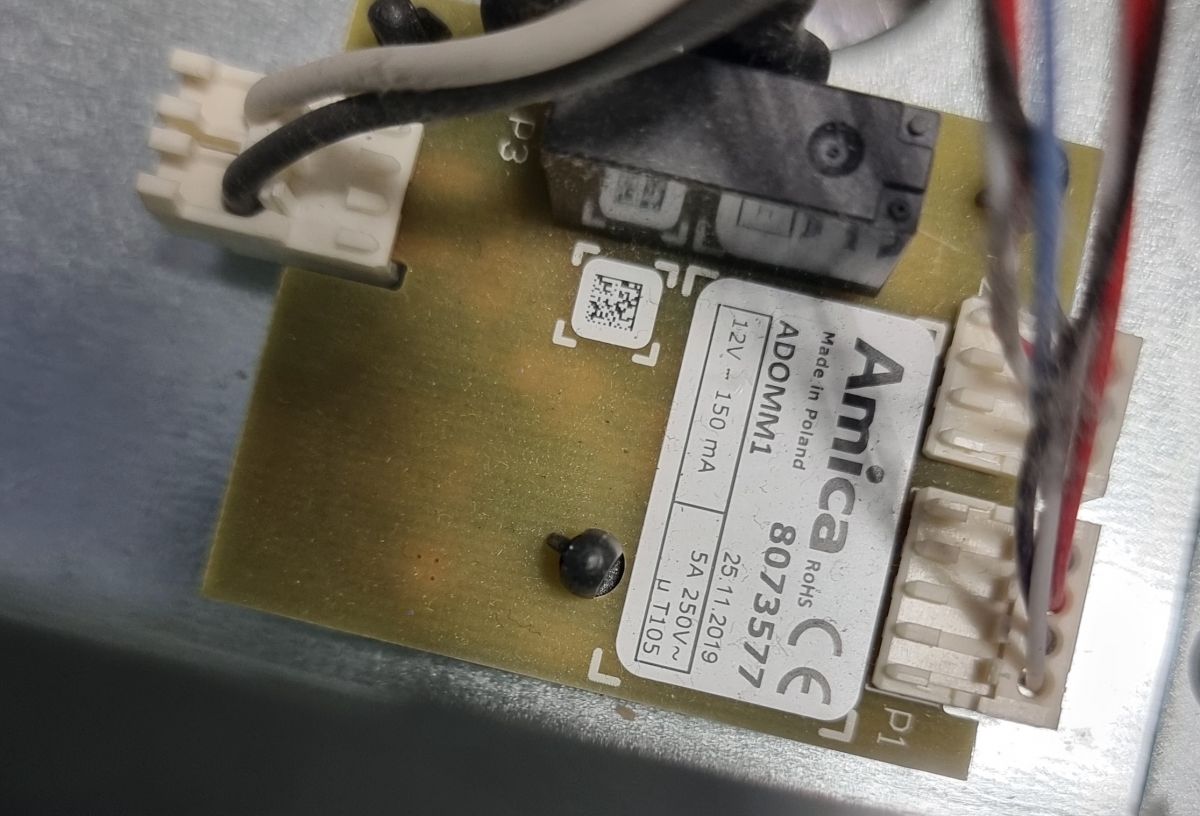

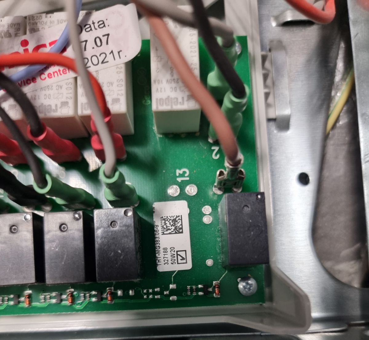

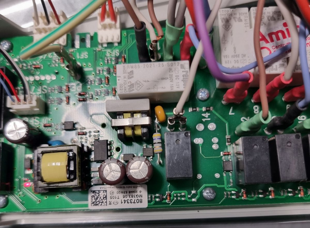

    W ostatnim czasie wystąpił w moim piekarniku niepokojący problem wyłączania się po jego nagrzaniu. Nie w sytuacji kiedy osiągnie zadaną wartość, a wcześniej. Np. zadana temperatura to 180⁰, a piekarnik wyłącza się przy 126⁰.
    Wyłączenie to całkowite zerowanie wszystkich ustawień (tzn. tryb pracy, temperatura, zegar), tak jak po wyłączeniu zasilania. Przy próbie ponownego włączenia najczęściej wyłącza się ponownie po ułamku sekundy. Czasem kilkukrotne próby pozwalają ponownie go uruchomić, ale po kilku minutach znowu się wyłącza.
    Sytuacja poprawiła się w momencie zdjęcia pokrywy górnej i odsłonięciu modułu sterowania, co jest utrudnione w przypadku piekarnika do zabudowy.
    Co może być tego przyczyną? Zbliżenie na płytkę drukowaną piekarnika Amica z widocznymi przewodami i elementami elektronicznymi.
    Z moich obserwacji wygląda na to że sam termostat pracuje prawidłowo, ponieważ zadana temperatura pozwoliła na upieczenie ciasta w takim samym stopniu i czasie jak dotychczas. Zbliżenie na moduł sterowania piekarnika z widocznymi kolorowymi przewodami i elementami elektronicznymi. Zbliżenie na płytkę obwodu sterującego piekarnika Amica, model ADOMM1.

    Trzeba wykonać podstawowe pomiary bloku zasilacza, wtedy będzie wiadomo, czy to on powoduje wyłączanie się piekarnika.
    Za transformatorem widzę co prawda zdjęcia, są mało wyraźne czy dioda LED również gaśnie, gdy piekarnik się wyłącza?

    Na wyjściu strony wtórnej zasilacza, zapytałem czy jest tam dioda LED czerwona, ona też gaśnie?
    Jeżeli nie masz pojęcia i nie wiesz, jak się wykonuje podstawowe pomiary, zleć to elektronikowi.
