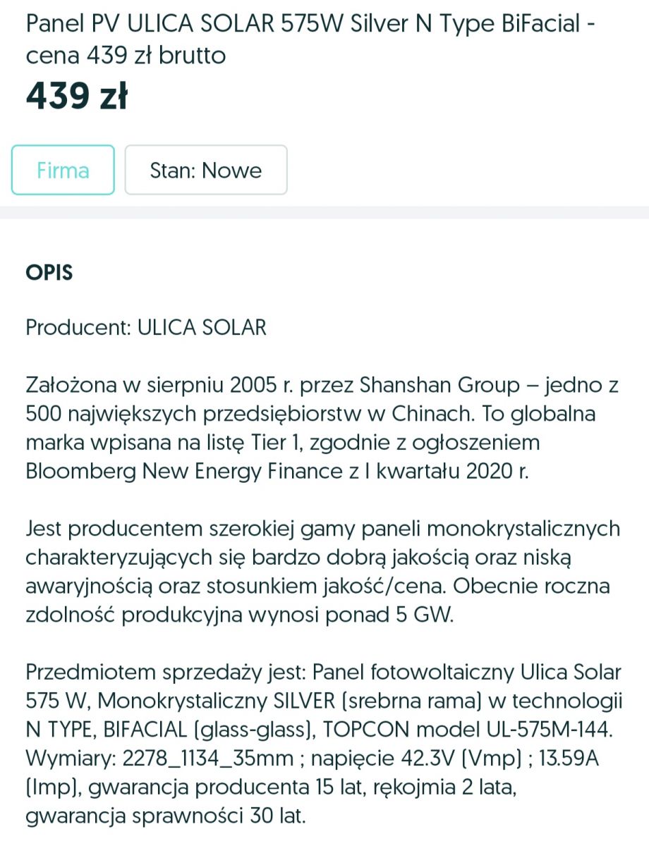

    Witam, zakupiłem falownik FoxESS T17 i pytanie odnośnie doboru ilości paneli do tego falownika i jak najlepiej je połączyć.. Planuję zakup paneli PV
    ULICA SOLAR 575W Silver N Type BiFacial
    Ile paneli ULICA SOLAR 575W można podłączyć do falownika FoxESS T17?
    Czy 29 szt. to jest optymalna ilość? Czy można więcej podłączyć? Jeśli tak, to w jakiej konfiguracji, bo w falowniku widzę, że na jeden string można podłączyć dwa ringi.… Każda sugestia mile widziana 🙂

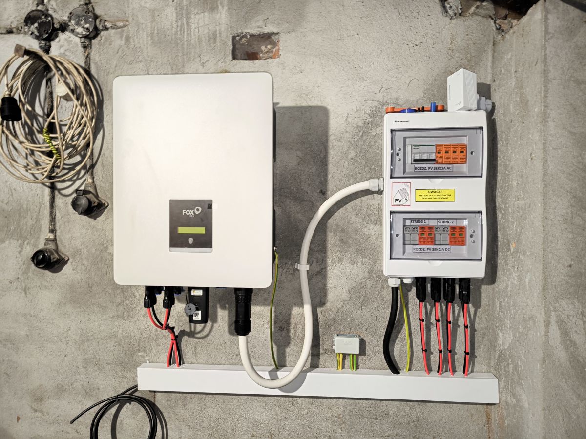

    To w takim razie w jakim celu w tym falowniku są dwa + i - na każdym stringu? Aktualnie mam przygotowaną instancję na dach plus/minus jeden string, plus/minus drugi string..
    Falownik wraz z dwoma sekcjami połączeniowymi na ścianie w pomieszczeniu technicznym.
    Wracając do maks. ilości paneli to jak podłączę 32 sztuki to też będzie ok? Dach mam niestety wschód/zachód około 15% spadku, więc raczej w 100% nigdy nie będą działać...

    wuja911 napisał:
    Teoria teorią - nie jestem inzynierem ;) jest szansa na wyliczenie ile maks. Tych paneli które planuje zakupić można podłączyć do falownika który już mam zakupiony 🤔 byłbym wdzięczny ;)
    Masz podane Voc w warunkach STC (25 st. C). Masz podany współczynnik temperaturowy napięcia, czyli o ile rośnie napięcie ze spadkiem temperatury. Wysil się trochę i policz sam, do tego nie trzeba być inżynierem ;-). Tyle że musisz znaleźć kartę katalogową, bo z opisu, który zapodałeś na początku to nawet Voc nie określisz. Załóż że zimą może być np. -15 st., choć to i tak ekstremalna wartość w dzień...
    Żebyś za długo nie szukał:
    Voc - 50,8 V
    Wsp. Temp. (Voc) - -0,25%/K
    Czyli przy -15 st. będziesz miał Voc ok. 55 V. Widzisz jak to się ma do Vmp, które wynosi 42,3 V :-). Dlatego tak ważne jest żeby uważać na napięcia, a nie prądy, zwłaszcza gdy chcemy dać długie stringi, na granicy możliwości falownika.

    >>20967713
    Dziękuję za wyczerpująca odpowiedź. Czyli bezpieczna liczba paneli będzie 30 szt , po 15 na string . Pozdrawiam

    Jeśli chodzi o troskę to nie zapomnij też założyć wyłącznik p-poż DC, bo widzę że prawdopodobnie go nie masz ;-).
    To mam na zewnątrz ;)
    Na pewno? To skąd on est zasilany? Bo z rozdzielnicy na zdjęciu raczej żaden przewód do niego nie wychodzi....
