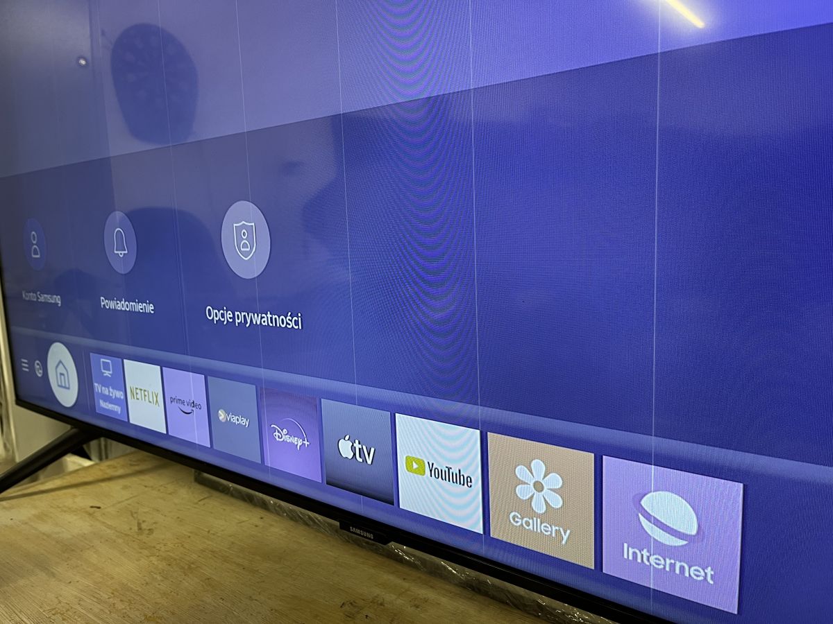

    Mój Samsung UE55TU8002KKXXH niestety padł - coś z softem - zamulił i zapętlił się. Załatwiłem więc uszkodzony taki sam TV tyle że
    mój naprawiany TV to:
    Model: UEUE55TU8002KXXH - ver no : 01/UTU8000 / UTU8000H-U55TH1
    z matrycą: 55S6AU0GT
    płyta: BN41-02756C00
    ,a potłuczony dawca to
    Model: UEUE55TU8002KXXH - ver no 13/UTU8000 / UTU8000H-U55TH1
    z matrycą: 55L6AU0GT
    Po podmianie płyty telewizor wystartował ale nie ma koloru czerwonego i wyświetla białe linie (regularnie). Próbowałem podmienić paski. ... nic nie dało. Wygląda to na jakąś kwestię softwarową albo może t-com.. czy mógłbym prosić o Waszą opinię, pomoc ?
    pozdrawiam,
    Grzegorz Polak
    Telewizor Samsung UE55TU8002KXXH z widocznymi białymi liniami i brakiem koloru czerwonego.

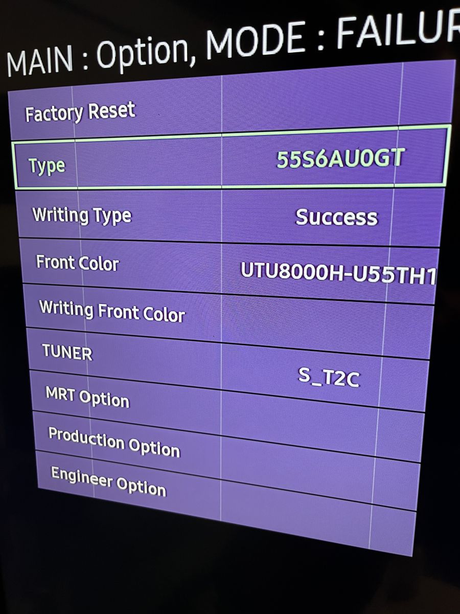

    Już wybrałem tę teoretycznie prawidłową... może trzeba zmienić coś jeszcze. ??.. patrz. poniżej
    Ekran menu z opcjami ustawień telewizora, m.in. typ i kolor przedni.

    Czy to oznacza, że zmiana w Menu Serwisowym Option/Type nie jest wykonywana ?
    Wchodząc tam znalazłem listę kilkudziesięciu modeli matryc... znalazłem swoją i wybrałem ją. .... zastanawia mnie jeszcze pole Writing Type ?

    A może trzeba zrobić jeszcze to górną Factory Reset.
  • #6 20966891
    gpolak
    Posty: 9
    Próbowałem resetować przez menu serwisowe, niestety bez skutku... ok tak czy owak dziękuję... trzeba czekać.. może komuś wpadnie w oko ten temat.

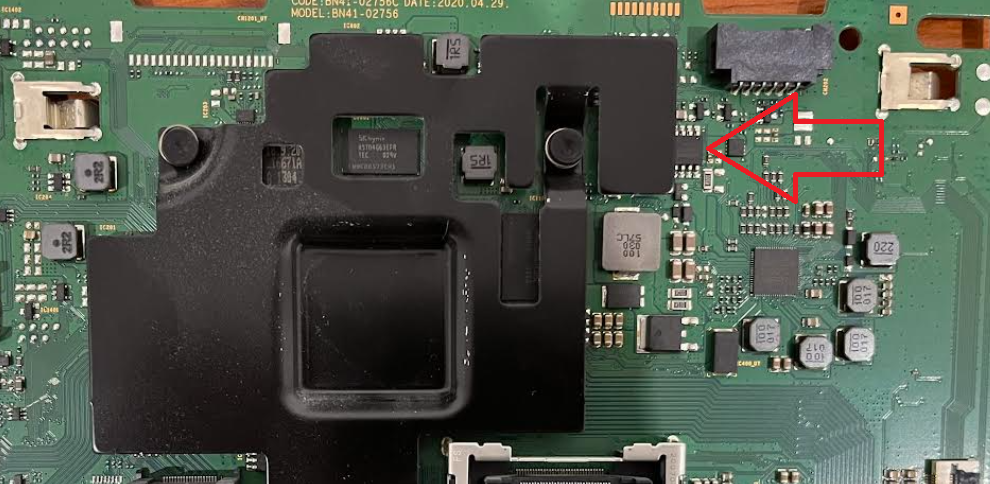

    No to naprawiłem.... podmiana kości z "bios"-em określającym matrycę, załatwiła temat. Po przelutowaniu z jednej na drugą... kolorki wróciły a telewizor hula.
    Podsumowując, rzeczywiście Samsung przypisuje w tej kości model matrycy na płycie głównej. Żadne zmiany w menu serwisowym tego nie zmienią.... trzeba mieć kość... lub oczywiście wsad....
    btw... oczywiście podziękowania dla mojego Szfagra..... jak to ze Szfagrem... on tego dokonał !
    to chyba jakiś winbond...
    Zbliżenie na płytę główną telewizora z zaznaczonym obszarem układu scalonego.
