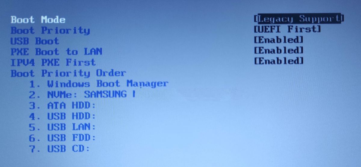

    Witam!
    Czy istnieje możliwość włączenia UEFI w Lenovo V15-ADA?

    Zmienić BIOS na UEFI i włączyć bezpieczny rozruch.
    Potrzebuję tego żeby zaktualizować Windows 10 do wersji 11.

  • #5 20966264
    ZbyMa
    Poziom 6  
    Posty: 39
    Ocena: 10
    Takie ustawienia są w BIOS-ie.
    • Jak aktywować UEFI w laptopie Lenovo V15-ADA? IMG_20240217_225949.jpg (692.55 KB) Musisz być zalogowany, aby pobrać ten załącznik.
    • Jak aktywować UEFI w laptopie Lenovo V15-ADA? IMG_20240217_225927.jpg (848.33 KB) Musisz być zalogowany, aby pobrać ten załącznik.

    ZbyMa napisał:
    Zdjęcie ustawień BIOS, z wybranymi opcjami Legacy Support i UEFI First oraz kolejnością bootowania.
    W Boot Mode wyłącz Legacy Support, zapisz zmiany, zrestartuj lapropa i wejdź znów do BIOSU.
    Powinna się gdzieś pojawić opcja SecureBoot

    Po zmianie "Legacy Support" na "UEFI" (zdjęcie nr 1), istotnie pojawia się opcja "Secure Boot" z ustawionym statusem "[Enabled]" (zdjęcie nr 2). Jednak po zapisaniu ustawień i resecie komputera nie można odpalić Windowsa, wyskakuje bowiem okienko (zdjęcie nr 3), w którym jedyna czynność jaką mogę wykonać to wejście w "App Menu" i ponowne ustawienia BIOS. Czyli wracam do punktu wyjścia.

    To teraz zainstaluj Windows 11, klucz z Windows 10 powinien aktywować Windows 11.
    Widocznie Windows 10 był instalowany w trybie Legacy zamiast UEFI.
    Windows 11 wymaga podpięcia pod internet i konta Microsoft.
    System fabryczny czy sam go instalowałeś?

    Mam konto Microsoft, a system był instalowany fabrycznie.
    Pytanie tylko jak zainstalować Windows 11, skoro po ustawieniu na UEFI nie mogę przejść do Windows? Stworzyć nośnik instalacyjny, czy użyć Asystenta? Zainstalować 11-tkę, a potem zmienić na UEFI?

    Udało się!
    Dziękuję wszystkim za pomoc.
    Zmieniłem tablicę partycji systemowej z MBR na GPT, potem w BIOS-ie "Legacy Support" na "UEFI" i wówczas, po restarcie, wpuściło mnie do Windowsa. Potem już normalnie zaktualizowałem Windows 10 do 11 za pomocą Asystenta Instalacji Windows. Wszystko działa poprawnie.

    To teraz należałoby zainstalować ten Windows 11 od zera z formatem wszystkiego co było.
    To jest prawidłowa droga.
    Potem instalacja driverow ale przy ssd i dobrym internecie to szybko pójdzie.
