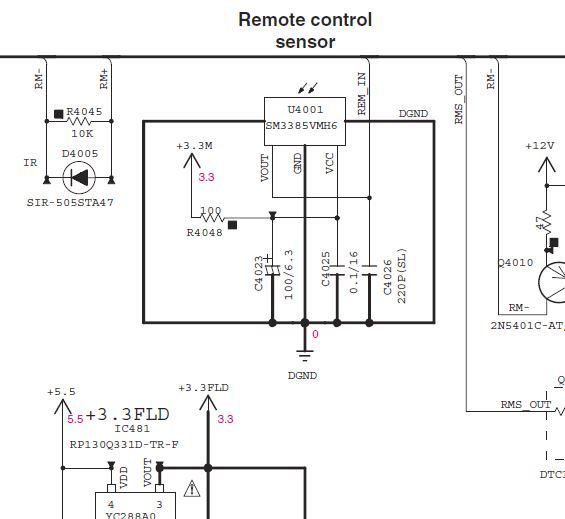

    W amplitunerze Yamaha RX-A810 nie działa pilot. Urządzenie włącza się i można użytkować z klawiatury lokalnej. Pilot sprawdzany telefonem - "działa". Miał może ktoś taką usterkę?

    Schemat układu z czujnikiem zdalnego sterowania
    Przed wymianą sprawdź czy "gada" (U4001)

    Amplituner naprawiony. Przyczyną nie działania pilota był "zimny lut" na odbiorniku podczerwieni.
