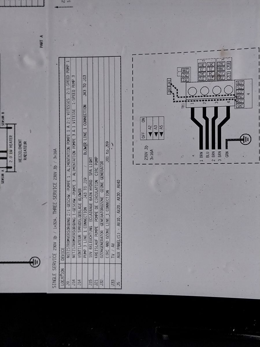

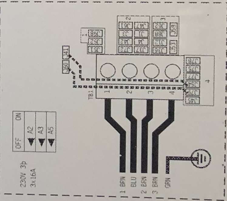

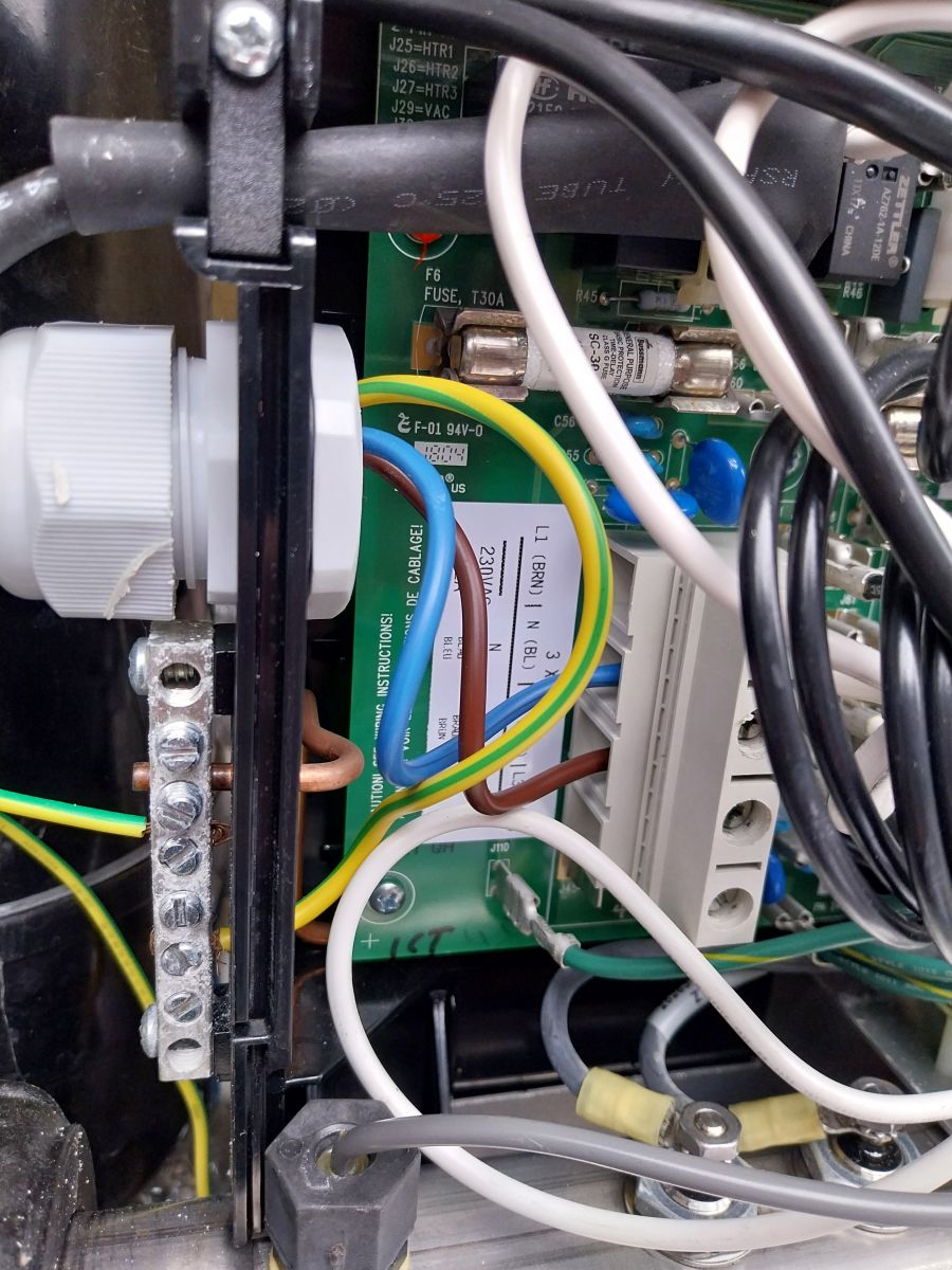

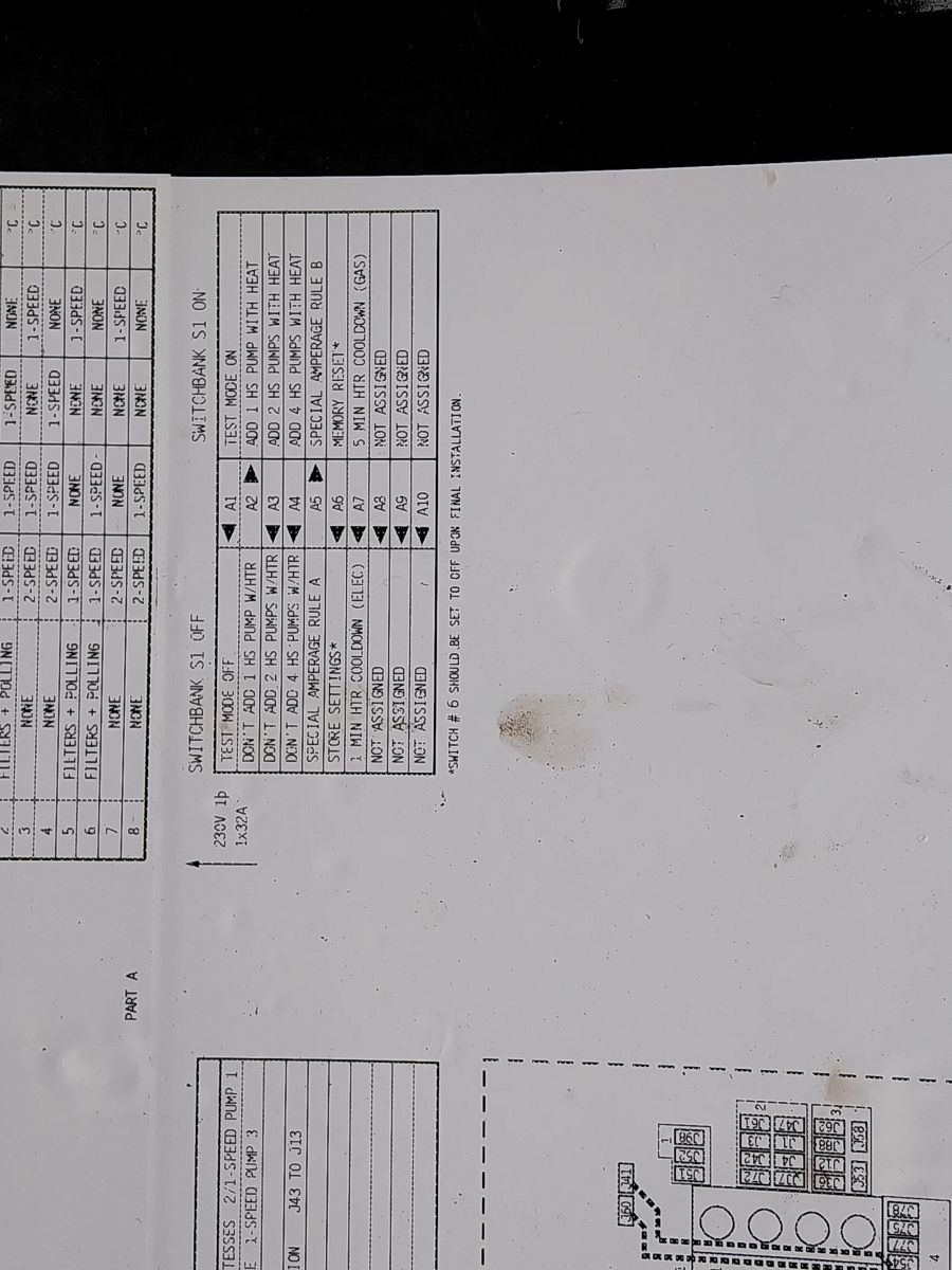

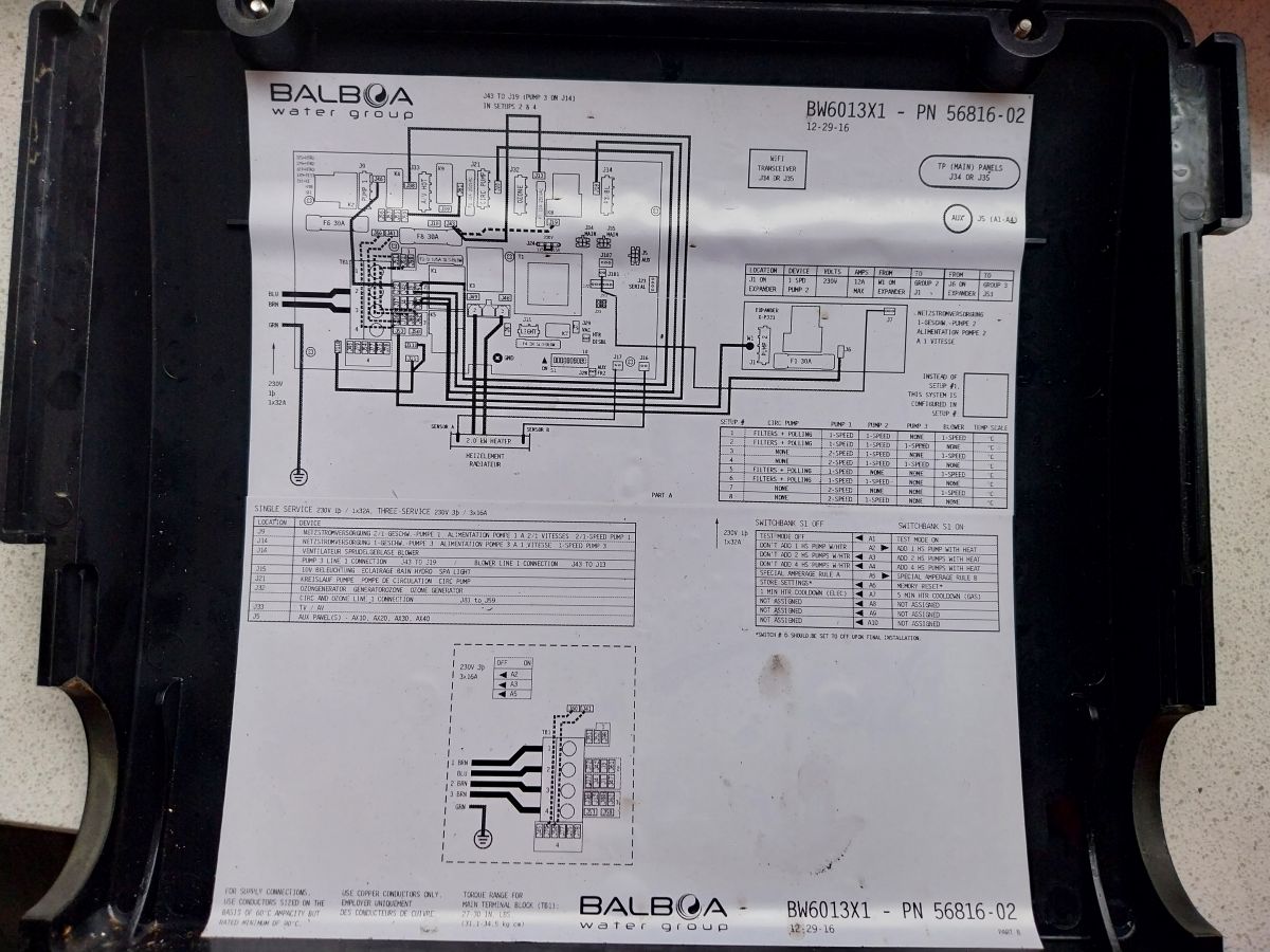

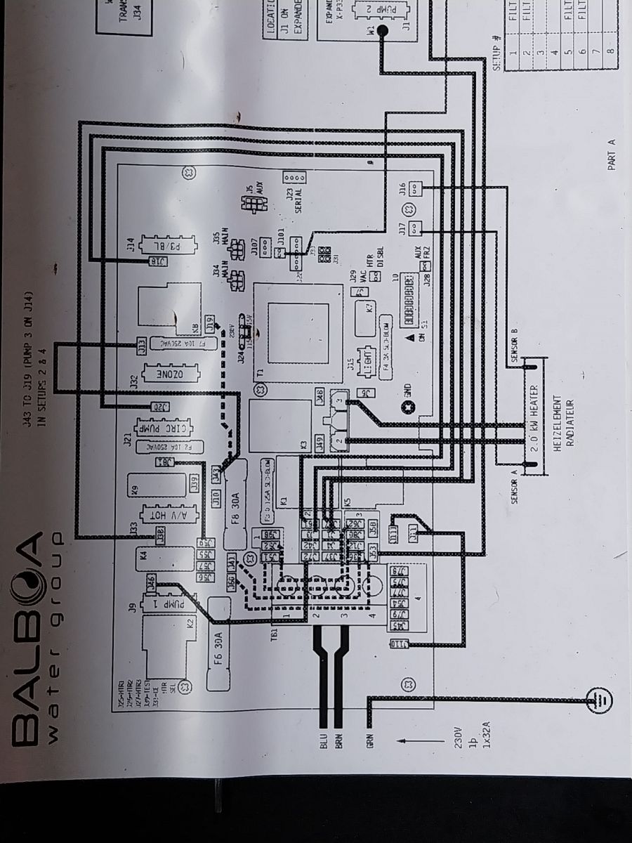

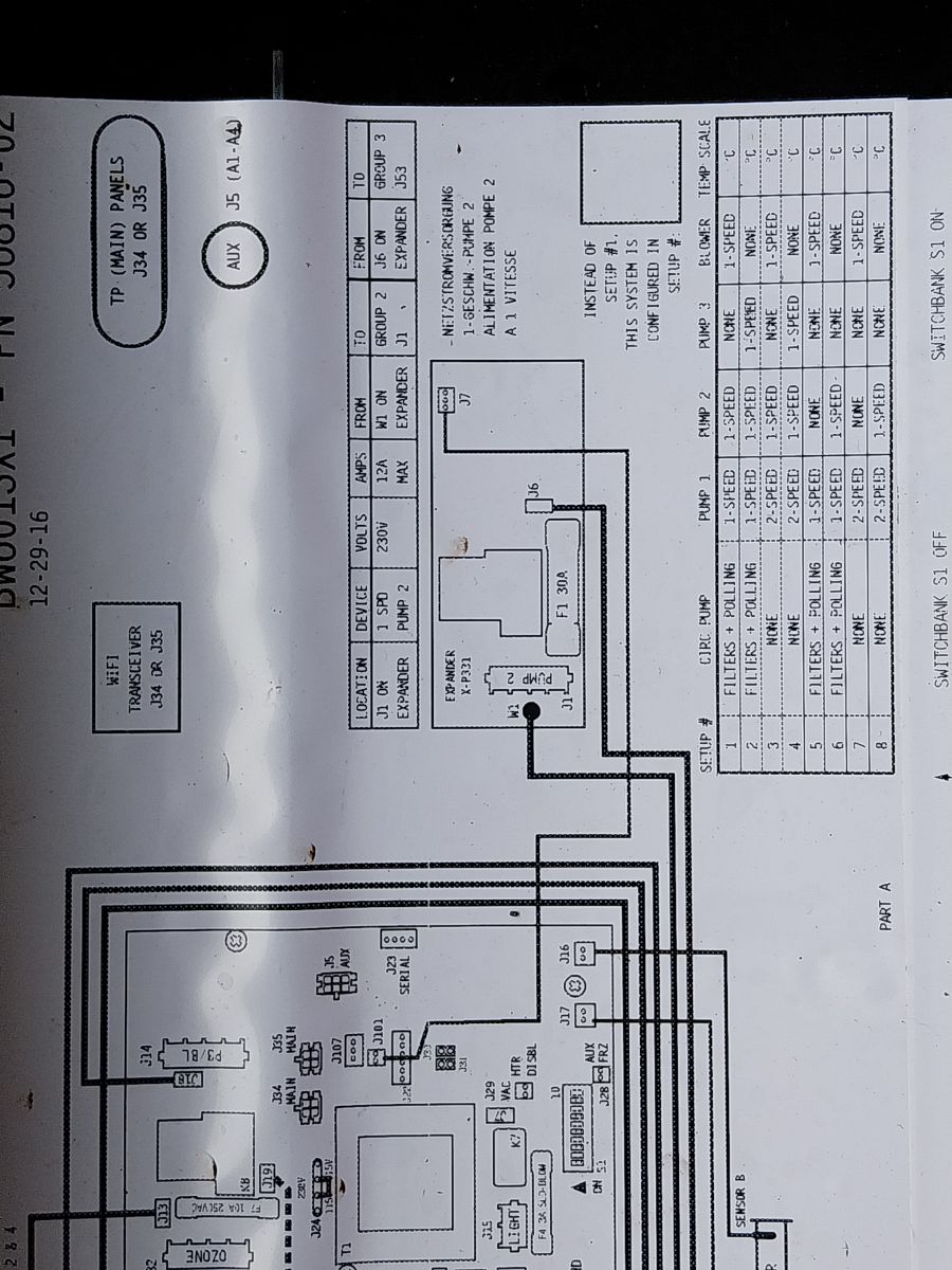

#1 20966664 18 Lut 2024 11:08 biuromateuszf biuromateuszf Poziom 1 Posty: 1 Autor tematu Post #1 20966664 18 Lut 2024 11:08 Witam, W tej chwili mam jacuzzi na 230v 13a, chciłbym to trochę poprawić i podpiąć 3 fazy tak aby grzanie działalo rownolegle z pompami. Czy jest tu ktoś kto ogarnia takie tematy ? Podpinam zdjecia ze schematem sterownika.
#2 20966699 18 Lut 2024 12:21 Duduś74 Duduś74 Moderator - Na Wesoło HydePark Posty: 4220 Pomógł: 71 Ocena: 225 Pomocny post? (0) Post #2 20966699 18 Lut 2024 12:21 Podepnij grzałki przez stycznik. Teoretycznie da radę na 2 lub 3 fazy. A2,A3,A5 na Off. Promuję tematy: 05.01.2017 Medion MD30580 17MB70 5P szukam wsadu.
