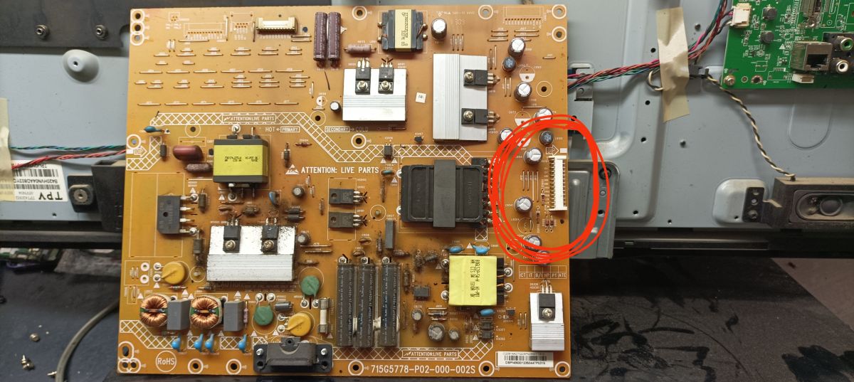

    Witam podpowie ktoś po włączeniu tv pokazuje się logo Philips na ekranie gdzieś na trzy sekundy i ekran robi się czarny głos jest Ok

    Trzeba zacząć od podświetlenia tv. Sprawdzić czy jest treść obrazu - np latarką. Pomierzyć napięcia zasilacza na podświetlenie.

    Ale trzeba było przed zdjęciem odkurzyć, a na mostku prostowniczym nie są czasem zimne luty, tak to wygląda. Ja bym przelutował wszystkie luty te duże. TV startuje później, jakieś napięcie znika, jakby nie łączyło, tak myślę. Masz na złączach opisane napięcia. Więc miernik i zmierzyć napięcia.

    Te na złączu po prawej napięcia są prawidłowe Płyta drukowana o brązowym kolorze z różnymi elementami elektronicznymi i zaznaczonym na czerwono złączem po prawej stronie.

    Ok, ale to złącze zasila płytę główną, a te złącze na górze z lewej jest od LED podświetlana. Kiepskie zdjęcie, nie widzę dobrze. Tam sprawdź napięcia. Lut na mostku popraw!

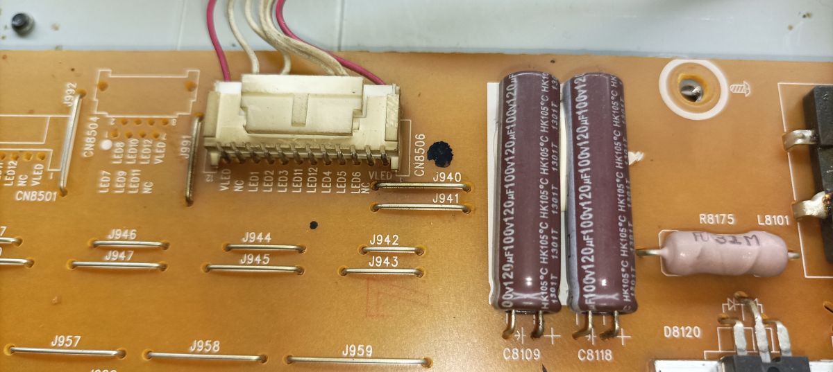

    Właśnie go włączyłem i obraz na chwilę się pokazał, nie sądzę żeby to były zimne luty.fot. złącza LED podświetlenia Zbliżenie na złącze LED i kondensatory na płytce drukowanej
  • #7 20967396
    bajer1
    Poziom 32  
    Posty: 1768
    Pomógł: 181
    Ocena: 330
    Podczas pracy tv odłącz na chwile złącze. Zobaczy czy jest normalny obraz?
    A jak z napięciem na złączu ? i na kondensatorach 8109 ,8118 sprawdź pojemność tych kondensatorów.

    Normalne zachowanie TV, żadne przerwy, zimne luty!
    Wymień podświetlenie i po problemie.

    bajer1-napiecie jest na czerwonym pierwszym od lewej 45 V jak jest logo jak loga brak to 25V na kondensatorach jest 25V

    Kolega "maksar" może mieć rację jak bedą uszkodzone listwy to zasilacz wyłącza zasilanie. Listwy Pobieraja za duży prąd. Ale odpinając po koleji listwy w koncu zaświetli śię któraś tak myśle chyba że sie mylę .Trzeba było znaleść schemat zasilacza aby sprawdzić czy te napięcie 24 v nie jest za niskie ? Nie trafiło mi śię jeszcze wymian listew led . Tv ma już trochę lat znam tv, które maja 15 lat i działają . Jest też tester led gdzie można sprawdzić te listwy ale trzeba kupić 60zł lub więcej.
    Kolega doradza wymianę listew ale jak sie tego nie robiło to nie takie proste można połamać matryce.

    Kontroler podświetlenia LED jak "zobaczy" za niski prąd w podświetleniu LED, to po 1-2 sekundach wyłącza zasilanie diod LED.
