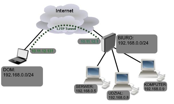

    Mam ustawiony w firmie VPN L2TP na Mikrotiku. Generalnie dla większości użytkowników jest ok, ale mam kilku, którzy mają taką samą adresację IP w domu jak w firmie i powstaje problem gdyż po podłączeniu nie mogą połączyć się z udziałami, serwerami itd w sieci firmowej. Po wpisaniu adresu w komputerze domowym, system szuka w sieci lokalnej domowej a nie firmowej. Poniżej schemat:
    Schemat połączenia VPN L2TP z problemem adresacji IP przez Mikrotik.

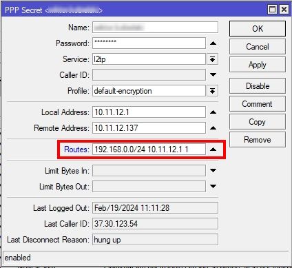

    Podobno da się to ustawić odpowiednim routingiem na Mikrotiku, ale nie mogę sobie z tym poradzić... Czy takie ustawienie rozwiązałoby sprawę:
    Zrzut ekranu ustawień VPN L2TP na Mikrotiku z wyróżnioną sekcją tras.
    w ustawieniach użytkownika?

    Hej,
    Trochę powęszyłem po necie i czy ustawienie proxy-ARP na bridge'u LAN nie rozwiązałoby problemu?
    Konfigurację mogę prowadzić tylko na firmowym routerze - grzebanie w routerach domowych pracowników odpada.
    Po drugie 98% pracowników połączenie działa jednak prawidłowo więc nie chciałbym robić rewolucji dla 2% reszty.
