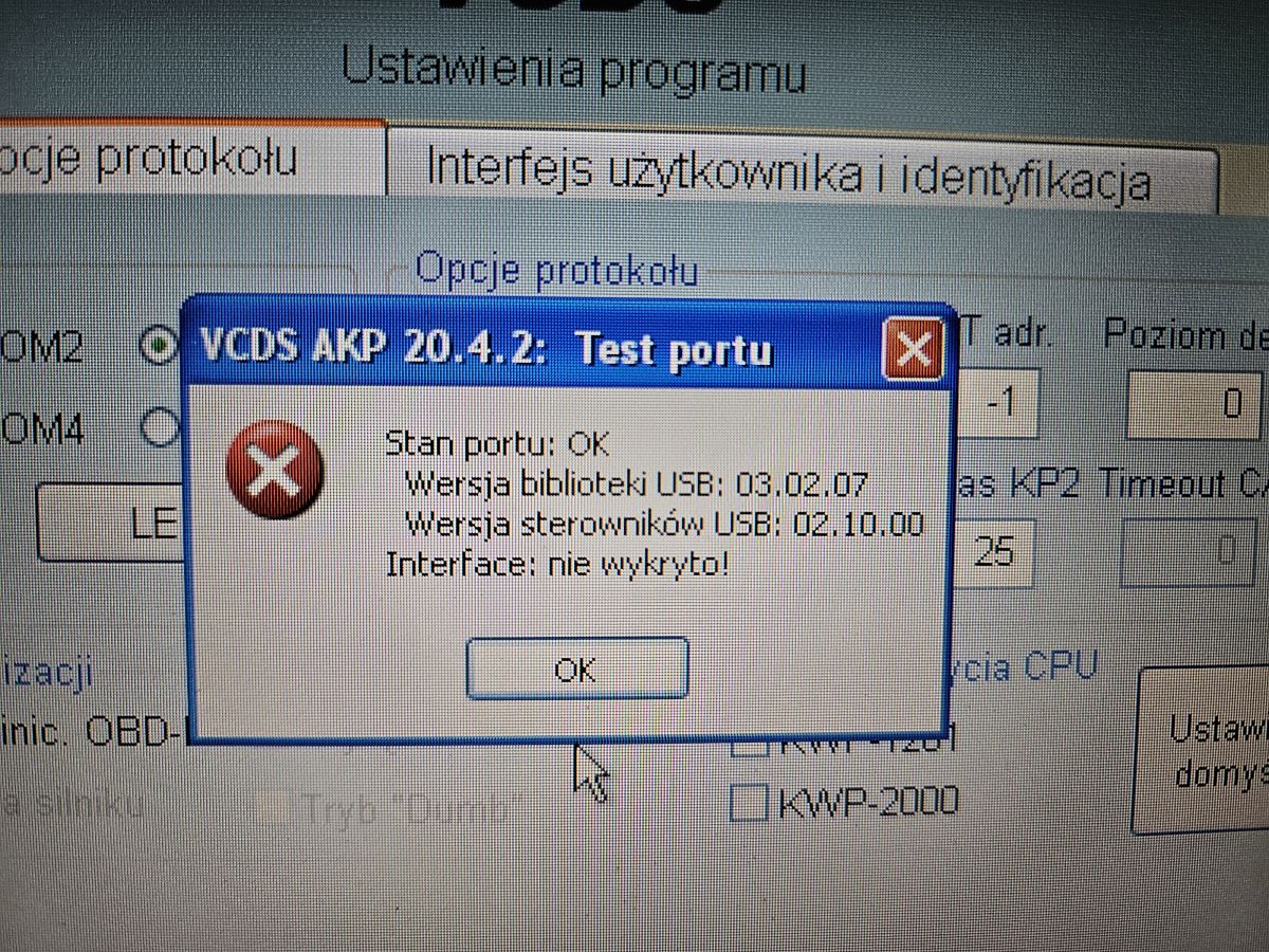

    Mam pytanie o VCDS. Dziś pierwszy raz podłączony w Audi. I nie działa. Mam komunikat jak na zdjęciu. Połączenie ustawione na USB.
    Zrzut ekranu z komunikatem błędu VCDS dotyczącego interfejsu.
    Przy zaznaczaniu COM w programie nie wykrywa COM. Podłączyłem na stole do wtyczki OBD zasilanie +12V i trochę dziwne, bo pobór prądu zerowy.

    Kabel uwalony.

    andrzejpiet84 napisał:
    Ciekawe czy ten opis usuwania usterki pomoże https://vw-clubpolska.pl/index.php?topic=12458.0 .Czy coś jest uszkodzone na płytce.
    Pomoże tylko wtedy, kiedy kabel był podłączony do komputera i został uruchomiony na nim program z dostępem do internetu. Potocznie mówiąc, został zablokowany (uceglony). Ponowne wgranie firmware powinno wtedy pomóc. Na początek może najpierw sprawdź czy masz, wyłączony antywirus (nawet ten systemowy) bo też potrafi zepsuć poprawne uruchamianie. Przeinstaluj na nowo program jak mówi instrukcja do tego kabla. I najważniejsze, pierwsze uruchomienie programu należy wykonać z podłączonym kablem do auta na włączonym zapłonie. Wtedy wykonać test portu USB, oraz zapisać ustawienia. Do tego polecam dodać folder z programem do wyjątków w zaporze systemowej, no i może zablokować programowi dostęp do internetu oraz wyłączyć jego aktualizacje. Jeżeli powyższe czynności nie pomogą, to próbować flashować firmware według instrukcji z linku.

    Pierwsze co musi zrobić to sprawdzić czy ten interfejs jest na Atmega czy na Arm.

    Tak, żeby było zabawniej, to ten kabel nie jest na Atmega ani na ARM. Mi to wygląda na NEC-a D79F8513A. Chyba jakaś chińska podróba?

    Wgrywanie EEPROMu ma sens w przypadku, gdy widzi kabel i w programie widzi status interfejsu jako niezarejestrowany. Jeśli po podłączeniu pod USB nie pojawia się w Menedżerze Urządzeń, wówczas jest całkowicie uszkodzony.
    Wersja V2? Czy z kabelkiem na stałe?

    W menadżerze urządzeń jest widziany jako Roos-Tech. Kabelek wlutowany na stałe. Na PCB nadruk VAG15. Dziwne, bo na obudowie jest VAG 17. Z drugiej strony na obudowie HEX+CAN, Dual-K & CAN-USB. Rev.B

    Kupiłeś najgorszy chłam jaki można kupić. Nic z tym nie zrobisz. Nic tam nie wgrasz. Moim zdaniem możesz to wyrzucić.
