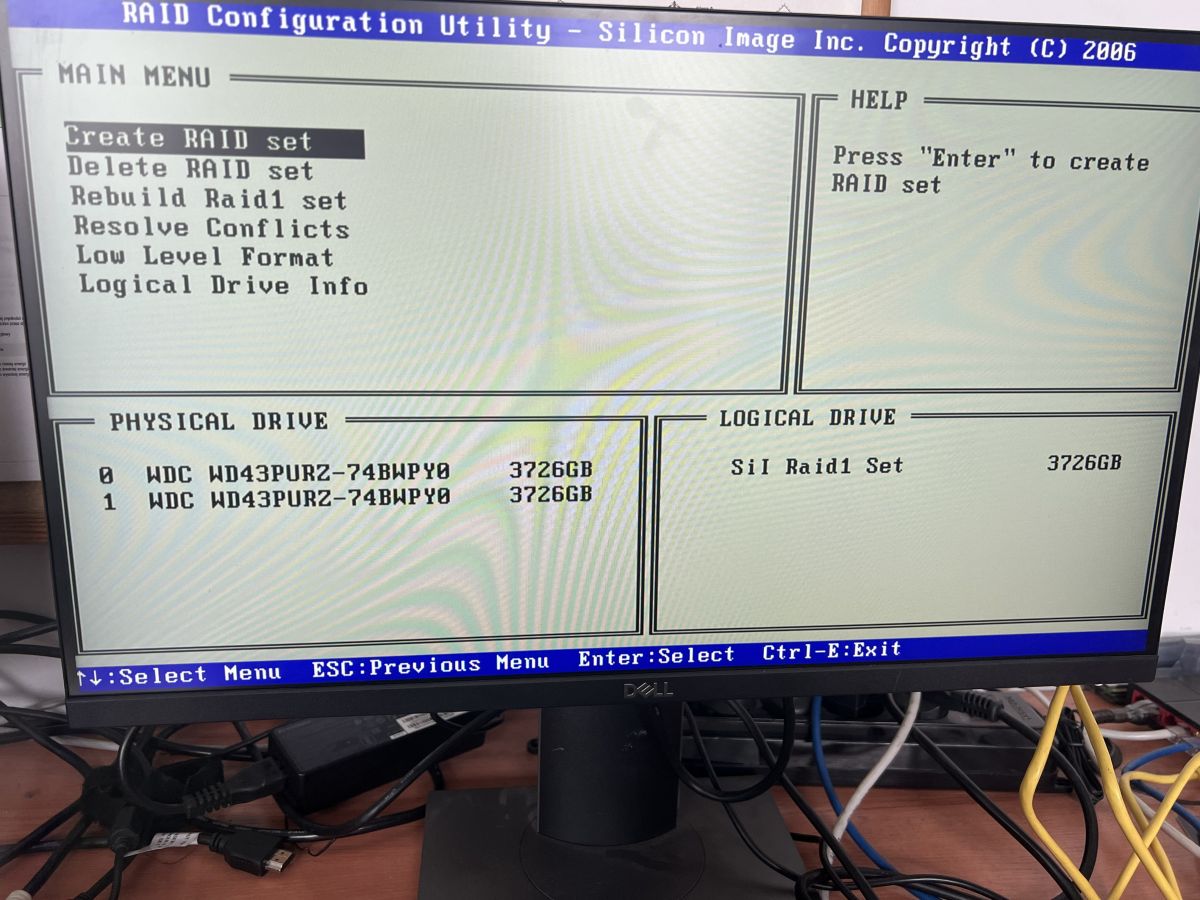

    Cześć, potrzebuję utworzyć macierz dyskową RAID1 na istniejącym już systemie win 10. Jako kontrolera używam Silicon Image Sil 3114. Wszystko fajnie do momentu w którym system widzi dwa osobne dyski zamiast jednego logicznego (przynajmniej tak mi się wydaje, że powinno być). Przed włączaniem systemu ustanowiłem macierz raid ustawieniach kontrolera i pokazuje mi jeden dysk logiczny. Sterownik kontrolera zainstalowany.
    Ekran konfiguracji macierzy RAID w systemie z użyciem kontrolera Silicon Image

    Powinno widzieć 1 dysk z systemem w kopij lustrzanej.
    Krótko mówiąc, macierze RAID 1 charakteryzuje się replikacją pracy dysków, co wpływa korzystnie na bezpieczeństwo danych; w przypadku awarii jednego z dysków, można je nadal odczytywać z drugiego, zdrowego.
    Przebudowałeś raid na tym drugim?
    https://www.ontrack.com/pl-pl/odzyskiwanie-danych/raid/raid-1

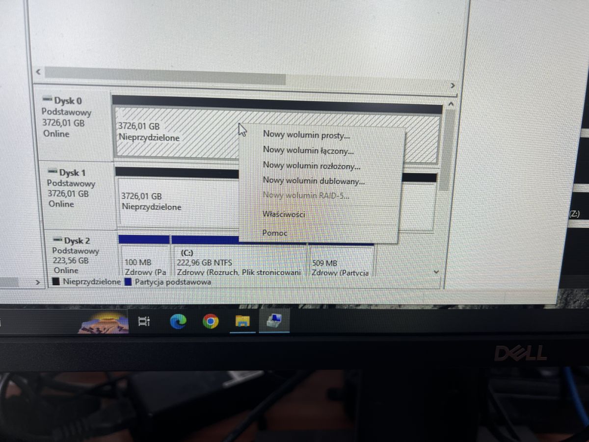

    przebudowę należy zrobić z poziomu biosu czy windowsa?
    klikam na rebuilid raid1 set i wyświetla mi komunikat ze nie może przebudować
    z poziomu windowsa mogę tylko to zrobć
    Zrzut ekranu menedżera dysków Windows z widocznymi dyskami i opcjami tworzenia wolumenów.

    Najpierw podłącz, do tego zabytku, dyski z epoki, czyli <1 TB. Powinieneś upewnić się, że jest sprawny i działa z tą wersją Windows.

    na mniejszych dyskach pojawia się jeden dysk w zarządzaniu dyskami

    Było do przewidzenia. Więc widzisz, że z 4 TB nie zadziała.

    okazało się, że kontroler nie obsługuje dużych dysków
