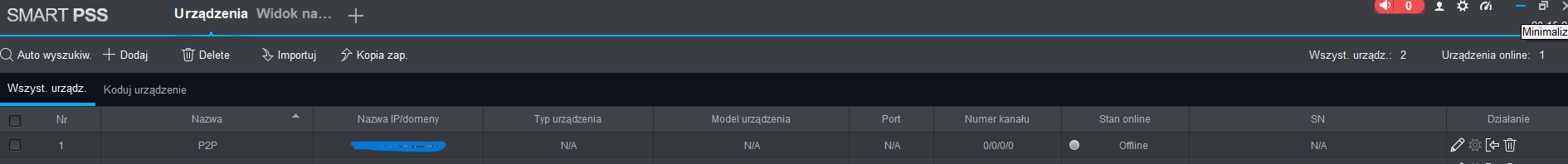

    Witam. Mam problem z uzyskaniem połączenia na programie SMART PSS
    Posiadam rejestrator IP do kamer Dahua NVR2108-S3 8ch ,
    1-włączyłem P2P ,stan jest online,
    2-utwożyłem konto administratora i hasło ,ponoć przy pomocy tego konta można logować się zdalnie . Zrzut ekranu programu SMART PSS przedstawiający listę urządzeń z jednym wpisem P2P o statusie offline.
    czy coś jest nie tak że nie połączy na zielono ,stan offline tylko
    proszę o pomoc
    pozdrawiam

    Dodajesz metodą P2P ?
    Jak tak to :
    nazwa=dowolna
    SN= rejestratora ,
    nazwa użytkownika i hasło takie samo jak w rejestratorku i chodzi.
    żadnej filozofii tutaj nie ma.

    Tak dałem i po dodaniu jest offline ,zobacz zdjecie
    Wątpię w to.
    Jak dodajesz urządzenie to co wybierasz w zakładce: dodaj metodą . ?

    bodzio2617
    Poziom 4  
    Posty: 24
    Ocena: 2
    dodaj metodę ;nr seryjny do obsługi p2p
    SN.......
    nazwa użyt;
    hasło
    dodaje poprawnie ale nie połączy

    Temat zamykam, połączyło, dziękuję.
    Zmieniłem WiFi, co mam podłączony rejestrator i teraz jest ok.
    Mam 2 WiFi.
