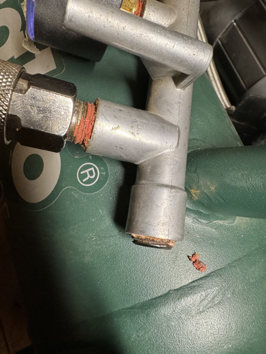

    Posiadam kompresor budowlany (przynajmniej takie jest nazewnictwo według producenta) Metabo Power 180-5 W OF, rocznik 2016 używany sporadycznie do pompowania kół rowerowych i przedmuchiwania elektronarzędzi. Wczoraj padł zawór zrzucający ciśnienie na wejściu kompresora, będący częścią wyłącznika ciśnieniowego, byłem zmuszony rozkręcić węże podłączone do tegoż wyłącznika.

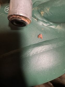

    Gwinty węży zostały pokryte jakiegoś rodzaju masą o konsystencji coś w rodzaju "gumy". Jest koloru czerwonego jak na załączonych zdjęciach, jednak nie jest to raczej klej do gwintów typu Loctite czerwony, ponieważ nie podgrzewałem gwintów podczas odkręcania, zresztą później wymieniałbym również węże:) Uszczelniacz jest bardzo skuteczny ponieważ po tylu latach użytkowania nie zauważyłem żadnego wycieku powietrza.
    Mam pytanie do osób zaznajomionych z tematem kompresorów i uszczelnień, czy ktoś ma wiedzę jakiego rodzaju uszczelniacz zastosowano w tym urządzeniu.
    Dodam, że ten środek dość łatwo zeskrobać z gwintu.

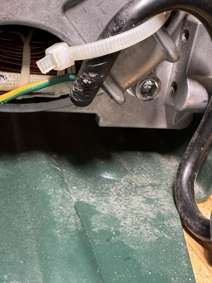

    Dla posiadaczy tego typu małych kompresorów zalecam spojrzenie pod plastikową osłonę silnika, po wyjściu z formy w fabryce nie została odpowiednio wygładzona od wewnątrz i zaczęła ocierać izolację kabla zasilającego silnik.

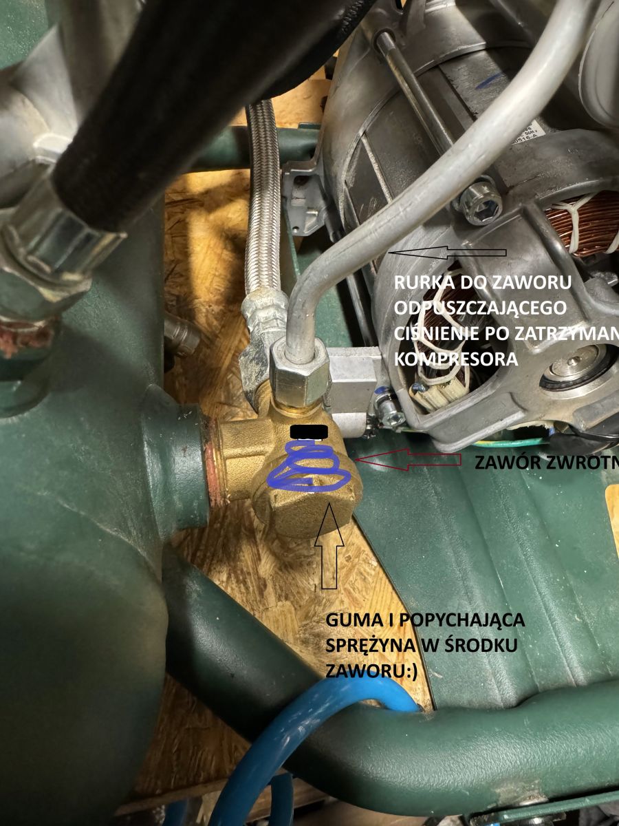

    Kompresor Power 180-5 W OF pracuje w zakresie 6-8 bar. Niestety egzemplarz, który posiadam, jak już wspomniałem, zaczął szwankować, tzn. zawór regulujący ciśnienie załączał silnik elektryczny przy spadku ciśnienia do 6 bar, ale silnik napotykał na opór, nie mogąc napędzić tłoka.
    Powód, jak już to wyjaśniłem, leżał w zaworze zrzucającym ciśnienie (blow off valve/unload valve?) na linii kompresor a zbiornik powietrza, a dokładnie precyzując, między zaworem zwrotnym umieszczonym na zbiorniku a głowicą kompresora. Próbowałem udrożnić wyżej wymieniony zawór przy pomocy różnych środków smarujących i odrdzewiaczy (24 godziny czekania po zalaniu dobrej klasy odrdzewiaczem bezpiecznym dla plastików ponieważ w środku zaworu jest plastikowy tłoczek przymocowany do sprężynki), niestety bez powodzenia, kompresor kilka razy załączył się bez problemu przy ciśnieniu 6 bar ale po kilku próbach silnik zaczął buczeć i należało spuścić powietrze przynajmniej do 2bar, aby kompresor mógł powrócić do pompowania. Myślę że ciśnienie w zbiorniku było na tyle niskie, że powietrze o większym ciśnieniu uwięzione w wężu między zaworem zwrotnym a kompresorem mogło przezwyciężyć opór stawiany przez sprężynę popychającą gumę w zaworze zwrotnym, następowało więc zrównanie ciśnienia ze zbiornikiem i silnik kompresora zaczynał się obracać jeśli dobrze dedukuję.
    Przy normalnej pracy kompresora po zatrzymaniu silnika zawsze musi być słyszalny krótki dźwięk sugerujący, że zawór zwrotny zrzucił ciśnienie między kompresorem a zbiornikiem (zaworem zwrotnym, w moim przypadku konstrukcji posiadanej maszyny), więc nasz kompresor będzie startował bez oporu. Jak to sprawdziłem? Kiedy silnik kompresora "buczał" popuściłem delikatnie(w moim przypadku tak to było rozwiązane) rurkę doprowadzającą powietrze do zaworu odpuszczającego powietrze i "ręcznie" odpuściłem ciśnienie, a silnik kompresora zaczął się obracać bezproblemowo.

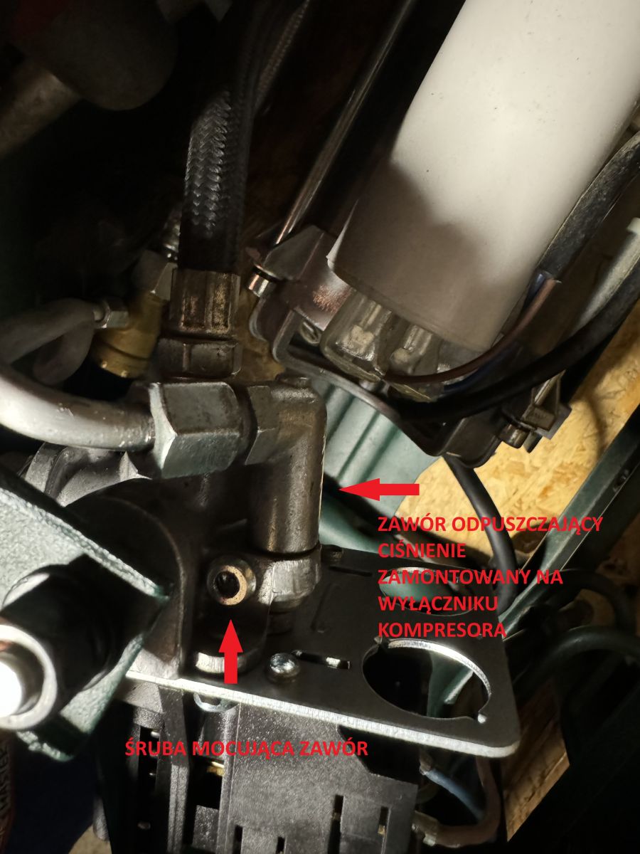

    Niestety zawór mimo że nie stanowi całości z wyłącznikiem ciśnieniowym i jest demontowalny (przez odkręcenie jednej śrubki imbusowej, proszę uważać na spodzie zaworka jest drobny mosiężny pin który łatwo wypada i można go zgubić, plus czarna gumka) nie jest oferowany oddzielnie w sprzedaży i należy zakupić cały wyłącznik:( 150-180zł.
