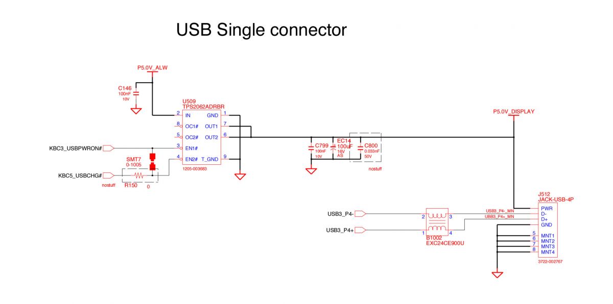

    Mam problem z Samsungiem podanym w tytule tematu.
    Bios, Proc, Ram podmieniane
    Pomiary na odpiętej matrycy:
    L1- 0,31V/ 145KOhm
    L2-0V/49Ohm
    L3-0V/49Ohm
    L4-3,39V/3KOhm
    L5-0,89V/28,2Ohm
    L6-5,16V/15KOhm
    L7-1,07/13,1Ohm
    L8-1,51/154Ohm
    Z informacji od klienta dostałem ,że laptop był kiedyś zalany ale śladów zalania na płycie nie widać.
    Zauważyłem ,że przetwornica CJ=CJ u509 się grzeje.Od czego ona jest ?

    Jest schemat do
    BA41-01285A
    BA41-01286A
    BA41-01287A
    może są to bliźniacze konstrukcje?
    Schemat elektryczny złącza USB z różnymi elementami i połączeniami.

    mielik6
    Posty: 344
    Pomógł: 18
    Ocena: 39
    Dzięki za pomoc ale udało się za 80zł kupić laptopa ze sprawną płytą którą przełożyłem. Przy takim koszcie odpuściłem dalszą diagnozę. Pozdrawiam
