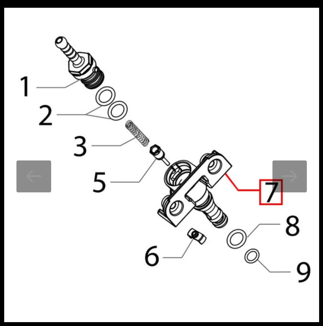

    Dzień dobry.
    Potrzebuje zawór zaparzacza do Philips HD8650 lub samą iglicę numer pozycji to 5 nie mamy.
    Szkic diagramu części zaparzacza do Philips HD8650 z numerami pozycji.

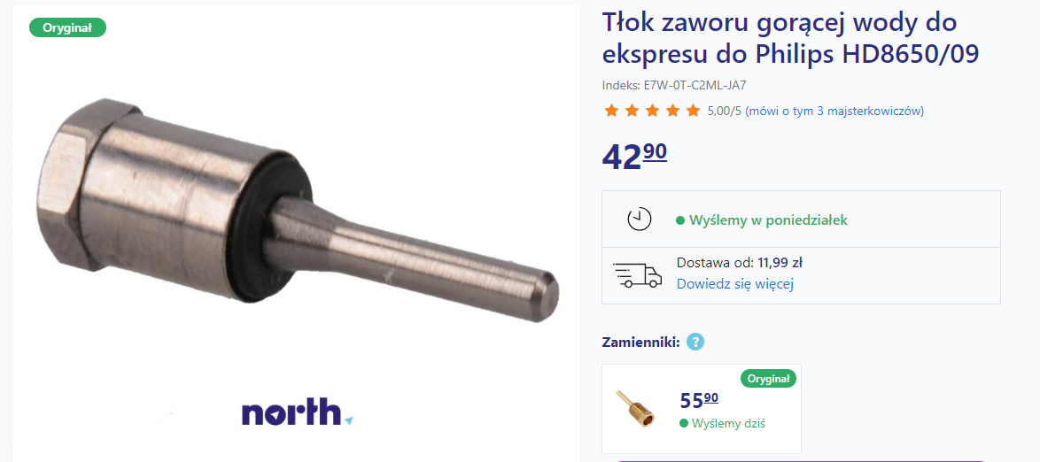

    O ten tłok Ci chodzi ?
    Popychacz zaworu gorącej wody do ekspresu Philips HD8650/09

    Wygląda podobnie tylko że pisałem do north i mi odpisali że brak części do tego modelu

    Ostatnio robiłem taki ekspres. Może jeszcze końcówkę podałeś numeru modelu (np HD8650/6) i jest inny, ale te HD8650 raczej identyczne. Zawsze możesz zwrócić jak go nie wyciągniesz z opakowania.

    Problem rozwiązany kupiłem zawór taki jak kolega madamsz1 zaproponował i ekspres działa prawidłowo, były drobne różnice ale jest wszystko ok
