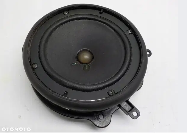

    Mam Audi A3 8P (3-drzwiowe) z podstawowym nagłośnieniem Blaupunkta oraz radio Kenwood KDC-X5200BT. Czy jeżeli kupiłbym używane głośniki z nagłośnienia Bose i wstawił je w miejsce Blaupunktowych głośników, to czy to będzie grało lepiej przy podłączeniu po prostu do radia? (Tamte głośniki Bose są dwu-cewkowe)

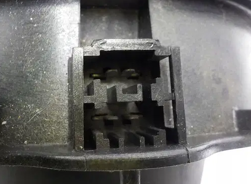

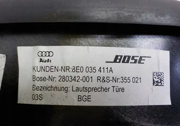

    Jeśli mają cewki o impedancji 4 ochm to nie nadają się do współpracy z klasycznym radiem, wtedy mozna je skonfigurować na 2 lub 8 ochm co w pierwszym przypadku jest nieodpowiednie dla radia, w drugim mocno obniży jego skuteczność/dynamikę dźwięku

  • #7 20989455
    michaltyko37
    Posty: 29
    Tak wyglądają te głośniki.
    Szukałem informacji o tej impedancji ale ciężko ją znaleźć. Zbliżenie na złącze z tyłu głośnika. Etykieta głośników samochodowych Audi Bose z numerami seryjnymi Czarny głośnik leżący na jasnym tle z logo Otomoto.
