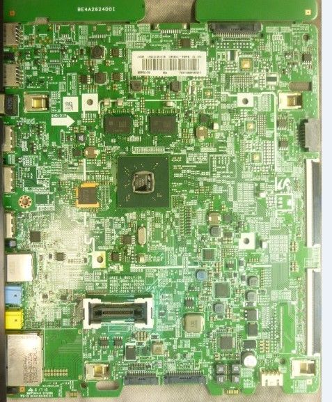

    poszukuje wsadów do tv Samsung UE50KU6000KXXC, płyta BN94-11256D telewizor po przepięciu wsady odczytane dołączam (wsady nie działają - zapala się losowo podświetlenie brak treści obrazu) - wsady proszę traktować jako uszkodzone nie wgrywać do innych płyt
    • zrzut-ic1104.bin (1 MB) Musisz być zalogowany, aby pobrać ten załącznik.
    • zrzut-ic1602.bin (64 KB) Musisz być zalogowany, aby pobrać ten załącznik.
    • zrzut-ic1103.bin (512 KB) Musisz być zalogowany, aby pobrać ten załącznik.

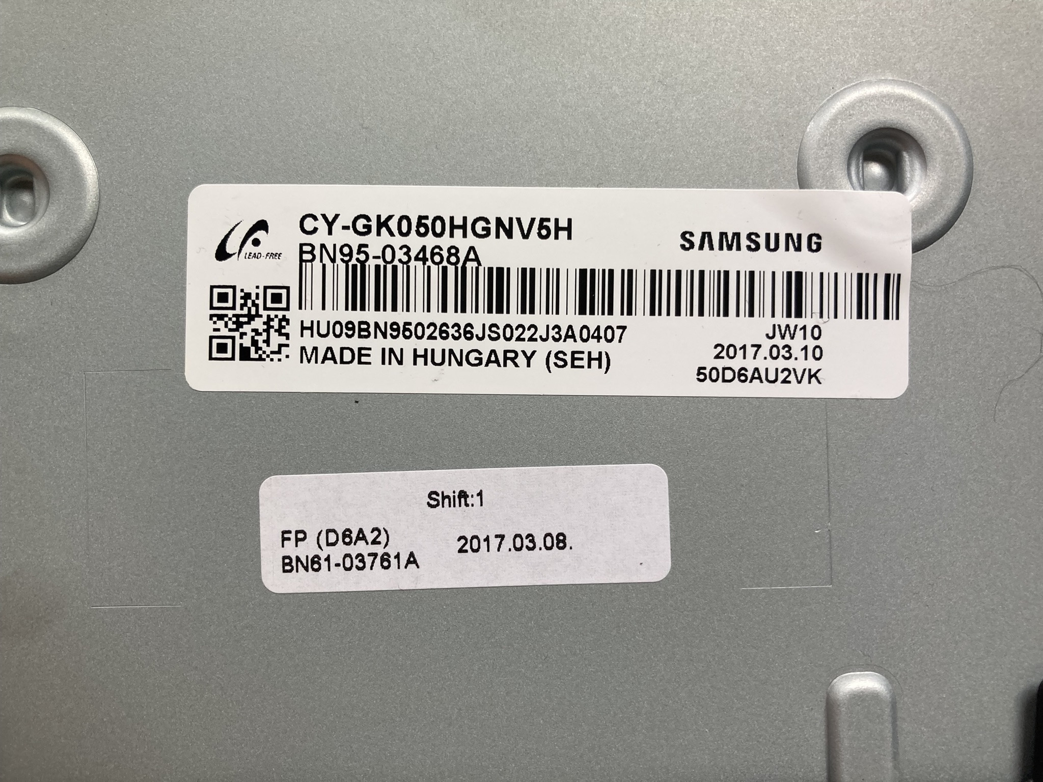

    podaję wszystkie oznaczenia
    niestety układu emmc nie jestem w stanie odczytać bez uruchomionej płyty nie posiadam programatora.
    matryca CY-GK050HGNV5H
    JAZZ_L_BULIT-IN
    code: BN41-02528A
    model: BN41-02528
    date: 2016.01.22

    • Wsady do TV Samsung UE50KU6000KXXC, Płyta BN94-11256D - Szukam t-con.jpg (858.48 KB) Musisz być zalogowany, aby pobrać ten załącznik.
    • Wsady do TV Samsung UE50KU6000KXXC, Płyta BN94-11256D - Szukam płyta.jpg (2.79 MB) Musisz być zalogowany, aby pobrać ten załącznik.
    • Wsady do TV Samsung UE50KU6000KXXC, Płyta BN94-11256D - Szukam matryca.jpg (727.62 KB) Musisz być zalogowany, aby pobrać ten załącznik.

    Proszę takie wsady mam pod tą płytę główną, proszę sobie w razie czego odczytać i zapisać stare wsady tych układów. Proszę dać znać jak z naprawą po wgraniu moich wsadów.
    Zdjęcie płyty głównej z licznymi układami scalonymi i złączami.
    Może być problem również z wsadem eMMC.
    • Winb25Q80-IC1104.bin (1 MB) Musisz być zalogowany, aby pobrać ten załącznik.
    • Winb25Q40CL-IC1103.bin (512 KB) Musisz być zalogowany, aby pobrać ten załącznik.
    • 24C512(IC602).bin (64 KB) Musisz być zalogowany, aby pobrać ten załącznik.

    Niestety żaden z wsadów nie uruchamia płyty (próbowałem różnych kombinacji). Na terminalu cisza. Zamówiłem płytę z Ali, jak dotrze, podzielę się wsadami - temat do tego czasu pozostawiam otwarty, dla ciekawskich. Koszt "nowej" płyty to niecałe 200 zł.
